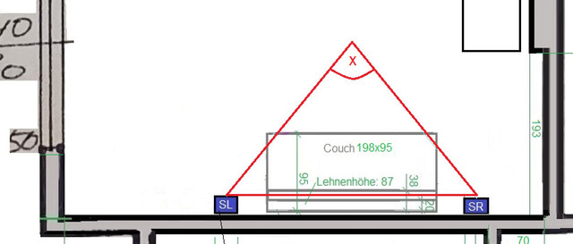

Jetzt geht es nur mehr um die hinteren beiden Lautsprecher:
Wenn ich das richtig verstanden habe, wird bei den Surroundangaben der Winkel anders dargestellt?
Aber könnt ihr mir auch sagen welchen Wert der optimale Winkel X in meinem Fall haben sollte?
Bleibt der Winkel der gleiche, wenn die Anwendung eher Musik als Heimkino ist?

Tyler_d1
#60 erstellt: 10. Mai 2026, 16:24
Center zu Surround ist 110.
Das mal zwei ist 220.
360-220=140
Also wär X=140°.
Oben an der Spitze des Dreiecks ist die Abhörposition.
Wie erwähnt geht es hier nur um die hinteren beiden Lautsprecher.
Die Couch habe ich in der Zeichnung, damit jedem klar ist, dass es sich um die hinteren LS handelt, falls jemand vorher nicht richtig gelesen und sich die Bezeichnung der Lautsprecher nicht angeschaut hat.
140° kommt mir echt sehr viel vor, wenn ich da zB an Quadrophonie denke.

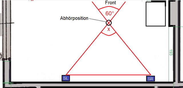

Tyler_d1
#61 erstellt: 12. Mai 2026, 14:45
Ist es so verständlicher?

Tyler_d1
#63 erstellt: 12. Mai 2026, 16:18
Du meinst es weiss nur keiner, ob die 140 Grad bei einem grossen Abstand zur Rückwand nicht doch zu viel sein könnten?

Ich hab das so verstanden, dass man bei Dolby 5.1 die Surroundlautsprecher nicht an die Rückwand gibt.
Auf den Bildern werden die Surroundlautsprecher an den Seitenwänden, oder auf Ständern (frei im Raum) platziert.
Es ist ja nett, wenn von der Optimallaufstellung ausgegangen wird ... nur brauche ich eben eine andere Lösung.
Für mich ist es nicht nachvollziehbar, wieso man sich darüber aufregt, wenn jemand nach einer bestmöglichen Alternative fragt!?

Wegen deiner Frage zu dem Winkel x in deinem Fall:
Wie schon viele andere hier geschrieben haben, gibt es keine Alternativen für einen speziellen Fall. Surroundmaterial ist immer gleich bearbeitet - immer auf die 110-120° im Falle von 5.1.
D.h. du kannst nur versuchen, deine Lautsprecher so weit wie möglich nach links und rechts zu schieben, so dass der Winkel zu deinem Hörplätz möglichst "breit" wird.

Tyler_d1
#88 erstellt: 19. Mai 2026, 14:56
Klingt für mich total nachvollziehbar, dass alles nicht mehr zusammenspielt, wenn die Lautsprecher nicht dort sind wo sie hingehören.
Und deswegen ja auch meine Bedenken, weil bei der Aufstellungsvorgabe (aus der Betriebsanleitung) von Dali wird das alles ausser Kraft gesetzt - da man die Surroundlautsprecher an die Rückwandauf parallel auf die gleiche Linie zu den Frontlautsprechern gibt.
Nemesis200SX
#89 erstellt: 19. Mai 2026, 15:12
Zum drölfzigsten mal. Halte dich an die Winkelangaben von Dolby. Völlig latte ob das dann Wandmontage oder auf nen ständer gestellt bedeutet
Tyler_d1
#90 erstellt: 19. Mai 2026, 15:55
Aber warum?
Weil Dali in diesem Bereich weniger Ahnung hat als du?
Oder weil es dich nervt, dass dieses Thema hier angesprochen wird?
Du hast mir mitgeteilt, dass du deine Surroundlautsprecher auf eingewinkelten Ständern hast - danke für diese Alternative.
Aber hast du Erfahrungen mit den Lautsprechern von Dali? Oder mit Wandlautsprechern?
Oder stellst du beruflich Heimkinos auf?
Ja, ihr sagt mir was Dolby vorgibt.
Und jeden zielführenden Input finde ich super.
Aber plappert jeder zweite hier dann einfach nach was er gelesen hat?
Oder habt ihr wirklich verschiedene Dinger selber aufgestellt? Selber gehört? Selber probiert?
Wenn hier jemand schreibt (sich beschwert), wie komisch er es findet, dass ich jetzt auch noch bei den Leuten mit Dali-Lautsprechern nachfrage, wie sie das bei sich gemacht haben .... sorry, aber den kann ich echt nicht für voll nehmen.

Hier was zu den Vorgaben, die Dali bzgl. den beiden Surrounds bei 5.1 macht:
https://www.dali-spe...rround-sound-system/
Nämlich keine.
Zum einen schreibt Dali:
"Stellen Sie sich Ihr Surround-System vereinfacht als ein Rechteck vor, bei dem die vorderen und hinteren Lautsprecher (jeweils links und rechts) in den Ecken platziert sind."
Also die Surrounds in Linie mit dem jeweilen Front wie in dem Bild der Dali Anleitungen.
Dann aber
"Es gibt zahlreiche wertvolle Ressourcen zur Einrichtung, wie zum Beispiel die detaillierten Setup-Guides der Dolby Laboratories™."
und
"Man könnte sagen, dass die ideale Platzierung für Surround-Lautsprecher in einem 5.1-System irgendwo zwischen der seitlichen und der rückwärtigen Position liegt – also klassischerweise in den Zimmerecken. In der Praxis ist die beste Position für Ihren Raum jedoch schlicht diejenige, die hervorragend klingt und gleichzeitig den Alltag im Raum nicht behindert."
Beide machen die Aussage des ersten Zitats vollständig wertlos.
Resümee: mach's so, wie's Dir am besten gefällt.
[Beitrag von BassTrap am 22. Mai 2026, 01:52 bearbeitet]
