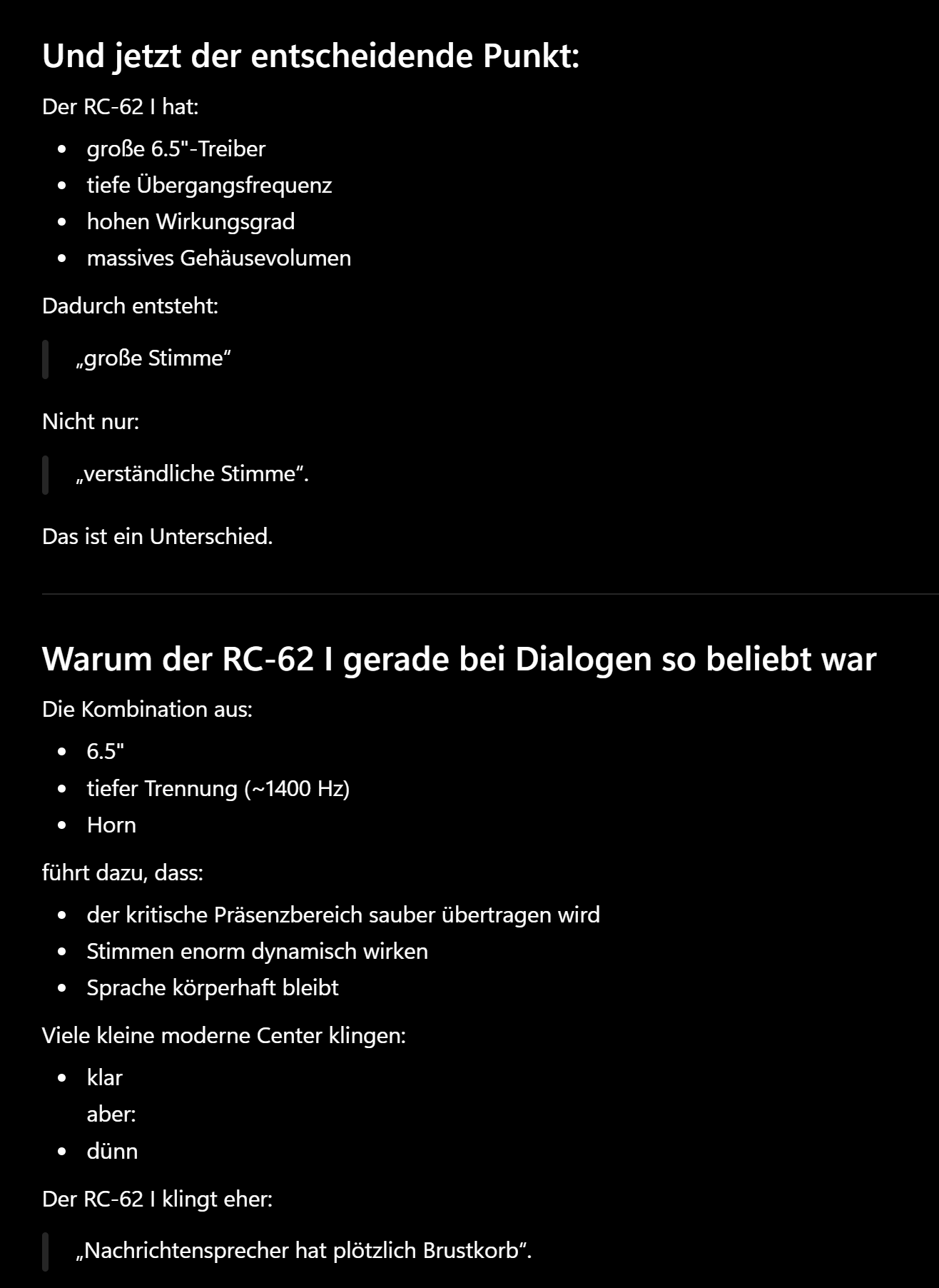

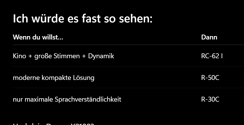

Und ich habe jetzt genau es anders herum von der Ki gesagt bekommen und auch nachempfunden...
Ach komm, das wirft jetzt wieder alles auf den Kopf ...
https://i.ibb.co/JF2ndSHm/1-png.png
https://i.ibb.co/ycTB7j5p/2-png.png
https://i.ibb.co/L4fZJ9H/3-png.png
https://i.ibb.co/ksY3GbmM/4-png.png
Also 4x3" kleine Treiber sollen doch besser den Frequenzgang zwischen 1kHz und 4kHz wiedergeben....

der Klipsch RC-62 wiegt über 14Kg hat 150W RMS Belastbarkeit und 2 Riesen Tieftöner für einen Center mit drinnen, und Du nennst den R-30C als "größer" keine 6kg wiegt mit seinen 4x3" Treibern, die nicht ansatzweise die Leitung haben..
Jetzt fragt man sich natürlich was da Dominanter sein soll und was nicht...

Dann eher den Klipsch RC-62 der Klipsch R-30C wird eine Nummer zu groß sein im Zusammenspiel mit den Fronts.
was soll denn da "zu groß" sein?!?
optisch?
vom Pegel her? Das sollte natürlich spätestens nach/iRd Einpegelung nicht mehr sein;
von der Klangcharakteristik her? was genau (!) soll denn da "dominanter" sein?
Das Argument "zu groß" scheint aktuell so wie begründet nicht zu stimmen.
Und im Bezug auf die Thematisierung:
größere Center sind f diese Zwecke sehr häufig besser geeignet, weil sie idR nicht so früh abfallen, wie die Mini-Center mit den Handy-Treiberchen.
