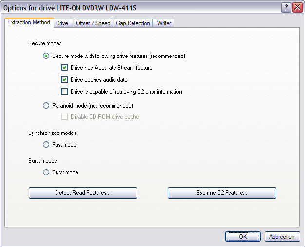

Danke für den Tipp! Ich habe mir ne Freeware Version runtergeladen. Allerdings finde ich da nichts mit "C2 Häkchen" und "Paranoid Modus"... Und ist es normal, dass zum Auslesen eines 16-Minuten-Tracks über 16 Stunden benöigt werden? (Das zeigt EAC jedenfalls an..) Gruß, Ifukube |

Gemeint ist dieser Reiter: Bildaus http://www.audiohq.de/index.php?showtopic=47
Eigentlich nicht, ist aber beim Paranoid Mode durch die von Hifi-Addicted empfohlene Fehlkonfiguration durchaus möglich. Zur Erklärung: C2 sollte man nur dann abschalten, wenn es Probleme gibt. Wenn ein Markenlaufwerk für einen funktionierenden C2 bekannt ist, so sollte man ihn sogar anschalten, damit der Auslesevorgang beschleunigt wird. Sobald man das Caching eingestellt hat und die Auslesemethode feststeht, kann man erstmal mit der Kombination aus Burst Mode und Text&Copy anfangen. http://www.audiohq.de/index.php?showtopic=814Erst wenn dieses Vorgehen versagt, lohnt es sich den Secure Mode zu verwenden. Ist ein genügend sicherer komfortabler Modus, der nahezu immer ausreicht. http://www.audiohq.de/index.php?showtopic=48Nur in sehr wenigen Fällen, zB bei völlig verkratzten CDs lohnt überhaupt der Paranoid Mode.
