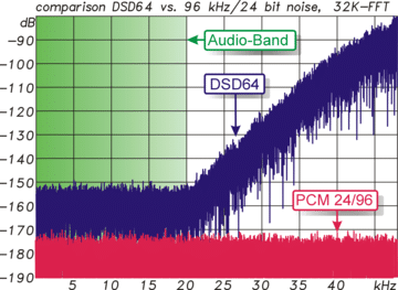

Und bei dem Bild kann man sich ohnehin gleich schieflachen:
http://www.productio...oise-dsd64-pcm96.png
Was soll also der ganze Quatsch?

Naja, selbst wenn man von den von Dir genannten 10-Cent-Wandlern ausgeht - bleibt immer noch, dass nicht nativ in DSD aufgenommen, bearbeitet und als Download oder SACD angeboten wird. Somit kann das DSD-Signal gar nicht an ein PCM-Signal herankommen - und die super Störungen wie vorhin im Bild von cr setzen noch immer eine gute Filterung voraus. Ob das jeder 10-Cent-Wandler kann (und will)?
Zudem verweise ich gerne an ein Zitat aus dem Link:
... womit trotz der im Vergleich zur CD vierfachen benötigten Speicherkapazität nur knapp die Qualität von 20-Bit / 96 kHz PCM erreicht wird ...
Merke: DSD64 / 2.8224 MHz kann selbst unter idealsten Bedingungen maximal die Dynamik eines 20-Bit-PCM-Systems und einen Frequenzgang von maximal knapp 80 kHz ausschöpfen - und liegt somit weit unterhalb von den theoretisch machbaren Eckdaten von PCM 96/24, bezüglich Verzerrungen so oder so (wer auf einen Frequenzgang von bis 100 kHz besteht (warum auch immer), kann immer noch auf PCM 192/24 zurückgreifen). Und oberhalb von 20 kHz hat DSD ohnehin fast nur noch Rauschen.
Angenehm an PCM: es lässt sich wunderbar verlustlos komprimieren. Da sind FLAC & Co. DSD um Meilen voraus. Schon komisch, dass man sich bei DSD zwischen Tags und verlustloser Komprimierung entscheiden muss... Selbst das "einfachste" DSD-Format DSD64 benötigt nicht weniger Speicher als FLAC 96/24.
