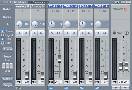

Hallo zusammen ![]() Ich komme mal wieder mit meinem Prblem nicht weiter. Ich möchte mein PC sound auf ein mischpult legen jedoch nicht alles sonder halt von den einzelnen Programmen auf je ein Kanal. Also zb. Teamspeak auf Kanal 1, Musik auf 2, etc. Jetzt habe ich mich ein bischen umgeschaut aber nich so direckt eine sinvolle lösung gefunden auch weil ich nicht wirklich wusste nach was genau ich suchen sollte. Und nun eben meine Frage wie realiesiere ich das am dümmsten? ich habe von Behringer USB mischpults gefunden jedoch wird da nur ein Kanal übertragen? Viele Grüße mcilliw Und schon mal danke im vorraus

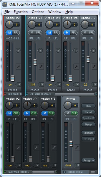

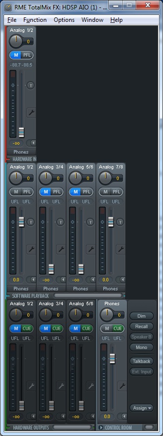

Ich gehe mal von Windows auf Deinem PC aus ... Möglichkeit 1: Du benötigst ein Mehrkanal-Audiointerface, z. B. das ESI GIGAPORT HD+. Dieses hat 4 Stereoausgänge, die auf ein externes Mischpult geführt werden können. Das wäre die Hardware-Lösung.Möglichkeit 2 (Software-Lösung): "Bessere" Soundkarten/Audiointerfaces mit komfortablen Software-Mixern ... die haben neben physikalisch vorhandenen Eingängen mehrere Software-"Eingänge". Diese Software-"Eingänge" können jeweils unabhängig verschiedenen Windows-Anwendungen zugewiesen werden. Bei mir sind 2 solche Audiointerfaces im Einsatz, bei denen jeweils 4 Software-"Eingänge" die Zuweisung von verschiedenen Windows-Anwendungen in den Software-Mixern ermöglichen: RME HDSPe AIO (PCIe) mit Tochterkarte AO4S-192 AIO - im Mixer sind die Software-"Eingänge" die mittlere Reihe Analog 1/2 bis Analog 7/8. Der eine Analog 1/2 in der oberen Reihe ist ein physikalisch vorhandener Analogeingang. Alle Eingänge (Soft- und Hardware) können beliebig auf 4 physikalisch vorhandene Analogausgänge geroutet werden (3. Reihe unten Analog 1/2 bis Analog 5/6 und Phones).Die 4 physikalisch vorhandene Analogausgänge könnte man auch auf ein externes Mischpult führen - bietet sich für DJ-Anwendung an (Player A, Player B, Sample-Player, Vorhören). Marian TRACE ALPHA (PCI) - die Software-"Eingänge" im Mixer sind TDM 1-2 bis TDM 7-8.Der Vorteil von solchen Profi-Audiointerfaces sind u. a. die vielfältigen Routingmöglichkeiten und daß auch die Software-Mixer umfangreich angepasst werden können. In den o. g.. Karten sind sämtliche digitalen Ein- und Ausgänge ausgeblendet. Der RME Mixer kann auch auf 2-reihige Darstellung umgeschaltet werden.eBill [Beitrag von eBill am 06. Dez 2016, 00:31 bearbeitet] |

Danke für die Antwort! Am sysmpatischsten fand ich Trace ALPHA da sie von dem Preis passt xD Beim dem ESI Interface hab ich doch nur Mono ausgänge wenn ich das richtig gesehen habe? oder kann ich die dan Doppelt beschalten um dan quasi Sereo zu bekommen? Ich habe in der Zeit auch noch ein bischen weiter rum geschaut und dieses (https://www.thomann.de/de/behringer_umc1820.htm) interface gefunden. Falls der Link nicht angezeigt wird: Behringer UMC1820. Würde das auch funktionieren? oder ist das deiner Meinung nicht so gut wie die PCI Steckkarten? Grüße mcilliw |
