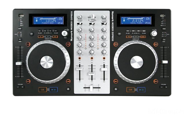

Also dann kann ich keine Quellen direkt am Champ 3D Verstärker, jedoch am Numark Mixdeck Express anschliessen? Kann man den subsonischen Filter auch manuell abschalten? |

Wenn man direkt von einer Quelle (z.B. CD-Player) in den Champ 3D geht, läuft der immer in der selben Lautstärke und das wahrscheinlich auf Vollgas! Also muss ein Mixer her, welche im Numark Mixdeck Express integriert ist. Ich bin zwar kein Fan von All-In-One-Lösungen, aber das ist jedem selbst überlassen und sicher eine kompakte DJ-Lösung. ![]() Im Mixer, das graue Ding in der Mitte, hat oben rechts einen Regler für die Ausgangslautstärke, zudem kann jede der Angeschlossenen Quellen in seiner Lautstärke mit den Schiebereglern unten variiert werden. Das Ding hat sowohl USB-Eingänge (für Speicherstickst und PC) sowie einen analogen Audio-Eingang (Cinch) für weiter Quellen und natürlich 2 integrierte CD-Player. Zudem hat jeder Kanal noch einen 3-Kanal EQ zum anpassen einzelner Songs. Ich kenne es auch nicht, scheint aber echt alles zu haben was der einfach DJ braucht. Alle diese vom DSP verwallteten Möglichkeiten, lassen sich am Champ3D individuell einstellen und ich denke auch abschalten und wenn nicht lässt sich der subsonic-filter so tief einstellen, dass er quasi keine Relavanz mehr hat. |
