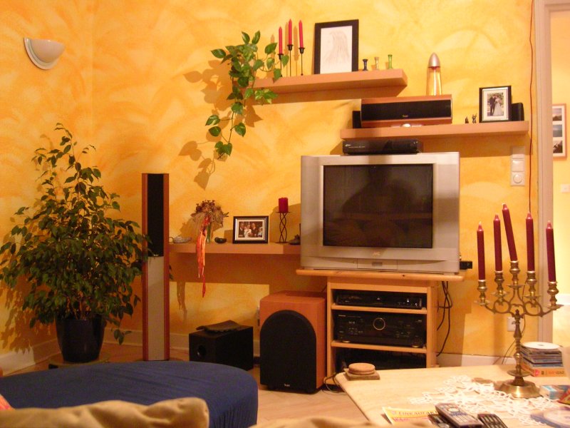

Hi, ich habe hier mein Problem schon einmal geschildert. Doch da der Erfahrungsbericht-Thread sicher nicht der richtige Ort ist, um über Einstellungen und Aufstellungen zu diskutieren, mache ich nun einen eigenen Thread auf. Erst einmal zitiere ich mich selber
ich bin alles andere als ein Experte und mir fehlt auch das richtige Vokabular, aber ich versuche einmal zu beschreiben, was ich meine. Teilweise überschlägt sich der Bass, so dass ich fast nur noch ein RÖÖÖÖÖH, RÖÖÖÖÖÖÖÖÖÖÖÖH, RÖÖÖÖÖÖÖÖÖÖÖH höre (anstatt Dum, Duuum, Dum ) Versteht irgend jemand was ich meine? :D. Das empfinde ich als äußerst unangenehm. Wenn ich nun den Bass für Musik weit runter drehe, wird dieses Verhalten zwar gemildert, doch dafür fehlts der Musik dann an Tiefe. Irgendwie klingt sie dann Flach.
Ich habe nun schon einiges ausgetestet (Trennfrequenz 100, 150 und 200Hz), doch das hat mich nicht wirklich weitergebracht. Wenn ich die Frequenzweiche des Subs auf ca. die Hälfte runter drehe, hört das röhren auch auf, doch dann klingt die Musik noch flacher als mit minimalem Volume.
Was kann ich tun, damit das Röhren ein Ende hat? Habe ich die völlig falsche Wahl getroffen? Gibt es eine Alternative zu der Lösung das Set wieder einzutüten und zurück zu senden?
Receiver: Pansonic HE90 - 5x100w - sollte den Mindestanforderungen entsprechen denke ich.
Trennfrequenz: 150 Hz - leider kann ich nur 100, 150 und 200 einstellen.
Der Sub steht schon nah zur Wand, allerdings nicht in einer Ecke. Er steht aber direkt neben meinem Fernseh-Schränkchen.
kann das sein, dass du auf viel bass, gerade in filmen, stehst?
Ja, das kann schon sein Bei Filmen mag ich es schon, wenn es scheppert. Da habe ich den Volume-Regler deutlich höher gedreht als bei Musik. Bei Musik ist meine Film-Einstellung definitiv unerträglich (RÖÖÖÖÖÖÖÖÖÖÖÖÖÖÖÖÖÖH-RÖÖÖÖÖÖÖÖÖÖÖÖÖÖÖÖÖÖÖÖÖH-RÖÖÖÖÖÖÖÖÖÖÖÖÖÖÖH Brb)!
Hier ein Bild, wie der Sub steht:
http://www.schep.de/pics/foto1.jpg
Ich weiß, dass das Concept R ein sehr günstiges (ggf. gar billiges) System ist, allerdings habe ich auch niemals erwartet, dass ich ein super duper High-End-System bekomme, welches 1000€ Systeme locker vom Platz putzt. Doch bisher haben sich einige über den Klang des Systems beschwert, aber noch nicht einer! über den Sub. Daher denke/hoffe ich, dass es doch eine Einstellungs-, Aufstellungssache ist, die ich noch beheben kann.
Ich bin für alle Vorschläge offen. Falls es wirklich so ist, dass ich das auch alles Problemlos mit der Suche gefunden hätte, dann bitte ich um die richtigen Suchbegriffe.

vieleicht issa ja kaputt ,der gute
bei mir macht nix rööör,röchhl usw.sondern nur bumm bumm, bei musik!
oder aber dein av-receiver taugt nix?

Probier mal andere Aufstellungsmöglichkeiten für den Subwoofer aus. Der Gute scheint ziemlich dicht an der Wand zu stehen, was nicht unbedingt empfehlenswert ist.

Ich würde mal versuchen den Sub in die Ecke zu stellen(links).
Habe ich meinen auch,bedenke das du Ihn aber nicht in die Ecke quetsch sondern mind.30cm freilässt!

Hi, ja das ist mein alter kleiner Magnat-Sub. Der ist derzeit aber nicht mehr angeschlossen. Der hatte zwar deutlich weniger Power, aber der hat immerhin nicht so geröhrt.
In die Ecke ist leicht problematisch (Pflanze, Frau, Ärger ), aber testen kann ich das mal. Aber ist es nicht so, dass in der Ecke das röhren eher verstärkt würde?
