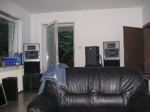

Ich bin im Moment dabei eine Großbeschallungsanlage (PA) vom Edelhersteller Funktion-One aus England fit fürs Wohnzimmer zu machen. High-Mid macht eine Voll-Horngeladene 3-Wege Box. 1" als Tweet 8" Mid 12" lowmid. Als Sub habe ich noch je ein 15" horn, doch das will seinen dienst noch nicht so ganz erfüllen (andere Geschichte) . Hi-Mid bereich bin ich aber schon mehr als zufrieden. Doch jetzt zur Problematik. Aufgrund des enormen Wirkungsgrades (bis zu 109db/1w/1m) habe ich ein noch zu hohes Grundrauschen, was meiner Meinung nach zum größten teil von der Digitalweiche kommt. Das bekommt man zum teil im Griff indem man einfach die Endstufen zurücknimmt. Mein Ziel ist es aber ein System zu haben, was einerseits in Zimmerlautstärke sehr gut spielt und trotzdem in der Lage ist wirklich die Luft brennen zu lassen. Jetzt bin ich am überlegen evtl. bei der weiche wieder auf analoge-aktivweichen zu gehen. Gibt es da etwas vernünftiges? Ich benötige 24db But-Filter(zur not auch LR) für Bass und im Top LR-Filter Weiter muss ich das Zeitlaufverhalten korrigieren. Symetrische Ausgänge sollte das auch haben. sonst müsste ich keine Korrekturen machen. Dann suche ich noch nach einer Vorstufe, welche auch einen riesigen Dynamikbereich hat und Symetrische Ausgänge. Wäre nett, wenn mir jemand sinnvolle Tips geben könnte. Danke |

Nette Anlage ![]() Nachteile davon gegenüber guten HiFi-Lautsprechern gibt es nicht soviele, die Verzerrungen bei niedrigen Pegeln könnten etwas höher liegen. Das Bündelungsmaß dürfte das größte Problem sein. Das sollte bis zu etwa 600-800 HZ auf ca. 15 dB steigen und dann etwa konstant bleiben. Bei den Herstellern von Studiomonitoren wird eher 8 dB konstant ab 200 Hz angestrebt. Auswirkung ist eine dunkle Klangfarbe, bei der der Grundton und Bassbereich überbetont ist. Was kosten die Funktion One die du da stehen hast? [Beitrag von Patrick am 26. Aug 2004, 16:26 bearbeitet] |

@Patrik Über Geld spricht man ja eigentlich nicht. Doch ich will es verraten. Im Moment ca. 25.000 Euro Doch man könnte einiges einsparen. Das ist alles für harten Roadeinsatz ausgelegt, da die Anlage normalerweise für die Vermietung ist. Die Verstärker können durchaus 8 Topteile und 8 Bässe antreiben. Hier haben wir aber nur 2 Topteile und einen Bass. Sprich da könnte man ohne einbusen viel Geld sparen. Weiter sind die Topteile in der touring-Ausführung, was bedeutet gewichtsreduziert (Neodymmagnete) und mit den TÜV gerechten Hängevorrichtungen, was nochmal richtig Geld kostet. Ein Topteil Funktion-One Res4touring kostet Liste 7200 Euro. Nimmt man aber eine Installversion ohne das Aufwendige Gehäuse und mit Ferrit-Magneten kostet die Box nur noch 4300 Euro. (alles netto empf. VK) Akustisch ist das aber genau das gleiche. Ich denke mit 15.000 Euro wird man das hinbekommen. Da ich aber keinen Geldscheißer habe nehme ich das Material was ich für die Arbeit schon benutze. Das ist für mich viel günstiger als extra was fürs Wohnzimmer zu kaufen. PS: Jamiroquai hat in seinem Tonstudio die Funktion-One RES2 installiert. Er wird wissen was er tut. |

Das Rauschen Problem gelöst? Nein, noch lange nicht. Der Regelbereich des Controllers (PSE-SV600) reicht einfach nicht aus. Wobei ich dieses Problem mit allen Controllern haben werde. Es ist irgendwie ein Teufelskreis. Einerseits müsste ich die Gains aufreisen um den Bitbereich besser zu nutzen, andererseits verursachen diese Angebungen weiteres Rauschen. Mittlerweile habe ich wieder das Standartpreset. Die Endstufen minimal offen, so das sie gerade noch venünftig regeln. So ist das Rauschen zumindest nicht lauter als einer der Amplüfter. Wenn man genau hinhört schreit der Lüfter immer "mach mich sauber, mach mich sauber" kann ich aber noch ignorieren :-) |
