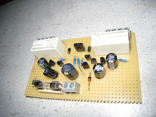

Das Lochrasterprojekt hat begonnen ![]() Naja bis auf die Hauptplatinen kommt der Rest bir auch auf Raster. Bei mir ist die Bestellung nun weg doch ein wenig eher als geplant. Ich hoffe das es mit meinen Duettas bald auch mal weiter bzw. los geht |

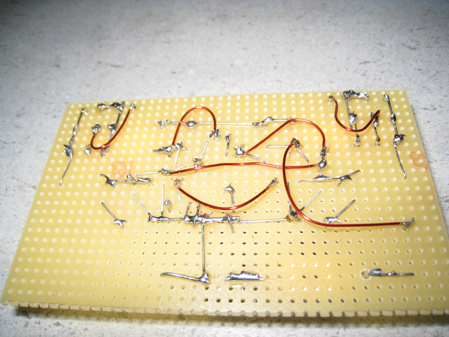

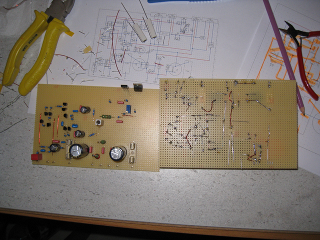

Wieder ein Tag vorbei und ich hab vor 7 Bauteilen pro Platte kapitulieren müssen. Ich hab mich einfach nicht mehr richtig konzentrieren können und bevor ich noch einen Fehler mach den ich nicht finde hab ich lieber aufgehört. Noch zwei Bilder: Grüße, Günther PS: ich glaub ich muß morgen alles zusammenhängen und testen [Beitrag von GREichi am 01. Okt 2011, 19:01 bearbeitet] |

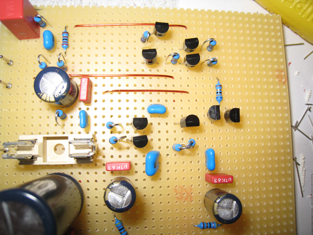

HIIILLFFEEEEE!!!! Eingesteckt und Schreck laß nach, R32 mit 47Ohm raucht .Ich hab derzeit keine Ahnung was da falsch ist, ich bin jetzt auch zu müde es zu kontrollieren, aber ich hoffe daß mir nicht schon etwas kaputt gegangen ist. Eine Frage hab ich auch noch: Wie entlädt man die Kondensatoren des Netzgerätes? Die unprofessionelle Variante kenn ich jetzt schon aber die ist mir auf Dauer zu stressig .Ich danke euch jetzt schon für Eure Hilfe, Günther |

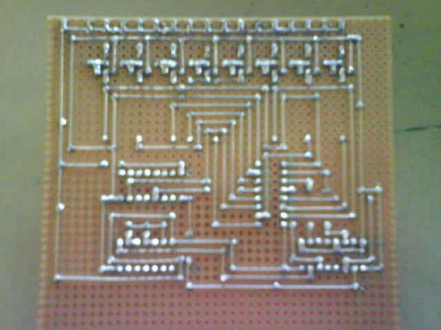

Noch eine Frage, vielleicht löst sich mein Problem dadurch: In diesem Artikel steht geschrieben daß man zur Messung von DC-Offset und zum Einstellen des Ruhestrom den Eingang kurzschließen soll. In der Aufbauanleitung des Symasym hab ich das nicht gefunden aber nachdem eben gestern schon die Widerstände geraucht haben hab ich dann erst mal aufgegeben um nicht noch mehr Schaden anzurichten als vielleicht schon gemacht ist.Wie habt ihr das so gemacht? Eingang offen, Quellgerät dran, andere Möglichkeit? Ich werd zwar die Schaltung nochmal kontrollieren aber ich glaub fast nicht daß ich mich da wo vertan hab. Hab auch mein Layout nochmal mit dem Schaltplan verglichen, kein Fehler zu finden. Wäre ja schade um die vielen Teile wenn nix draus würde. Grüße, Günther |

Ich würde dir für die Zukunft Lochrasterplatinen mit Lötaugen oder Kupferbahnen empfehlen. Dein jetziger Aufbau sieht nicht nur nach Kraut und Rüben aus, sondern erschwert auch die Fehlersuche bzw. begünstigt überhaupt erst Fehler wie Kurzschlüsse. So kann sowas aussehen: (Zufallsfund von dieelektronikerseite.de) Den verzinnten Draht gibts als Meterware in verschiedenen Stärken. Ich empfehle eine kleine Flachzange zum Biegen, einen guten Elektroniker-Seitenschneider und eine Pinzette zum Festhalten. Bereits eine günstige " dritte Hand" kann sehr hilfreich sein.Viel Spaß beim Basteln! |

Hey Günther, Tut mir leid dir das sagen zu müssen, aber du hast sie genau falsch rum drin. Aber wie kommst du darauf das da 2 verschiedene Pinbelegungen sin?? Ach ja noch ein Tipp von mir, zum Rooten einer Lochrasterplatine würde ich Lochmaster verwenden. Gruß, Max [Beitrag von Dr.Noise am 15. Okt 2011, 10:49 bearbeitet] |

Ich glaub ich hab meinen Gedankenfehler mittlerweile auch entlarft . Die Draufsicht auf der zweiten Seite ist keine Draufsicht sondern eine Untersicht.Schöner Schei.., aber ich hab ja noch ausreichend von den 2N5551 und 2N5401. Grüße, Günther |

O ha... jetzt fälls mir auch auf. Hab mir gerade nochmal deinen Bestückungsplan angesehen. Die sind tatsächlich alle Falsch herum drin. Ist mir wahrscheinlich garnicht aufgefallen weil die meisten Bipolaren Transen das Pinout C-B-E haben und nicht wie die 2N5551 E-B-C... Was soll´s!? Freu dich dass du den Fehler gefunden hast! Grüße, Köter |
