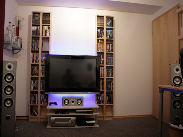

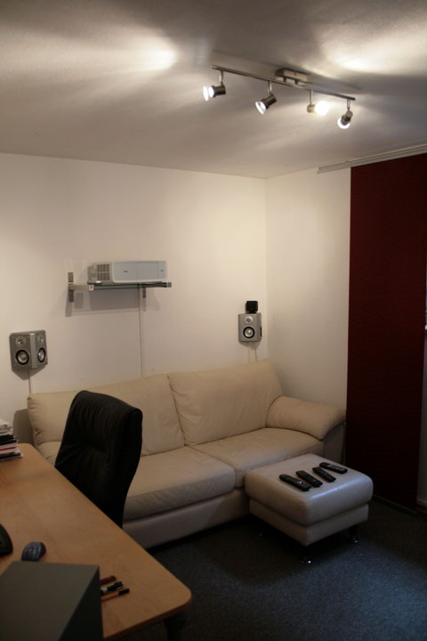

Hi
ich habe seit geraumer zeit ein massives dröhn problem in meinem heimkino
leider sind meine möglichkeiten die position der lautsprecher zu verändern sehr begrenzt
der raum ist 3x4,5 m klein
lautsprecher system ist ein "billiges" Centrum Titan 500 system
hier 2 bilder wie der raum aussieht und wie die aufstellung der boxen ist
die rechte standbox muss so weit vorne stehen damit die 2m leinwand passt...
und der hintere bereich
so mein problem ist, die sache neigt massiv zum dröhnen bei basslastigen szenen
auch wenn ich mich schon etwas schlau gelesen habe, so richtig warm werd ich in sachen akkustik nicht...
jetzt hab ich mir überlegt, ähnlich wie bei einem double bass array könnte ich doch einen Sub hinter das sofa positionieren und somit das dröhnen vermindern oder?
welche andere möglihckeiten gäbe es das problem in den griff zu bekommen?
wie gesagt was platz und positionierung angeht sind meine möglichkeiten aufgrund des raumes sehr begrenzt
währe super wenn ihr mir helfen könntet
mfg
Nemesis83
rland79
#2 erstellt: 23. Jun 2008, 10:18
ich vermute, dass das problem -zumindest zum teil- ganz einfach in den griff zu bekommen wäre, wenn die zwei front-LS auf gleicher eben stehen würden!
(deine aufstellung ist ja quasi schon ein double-bass-array, nur nicht korrekt. ob das mit in diesem falle einem dritten sub in so einem kleinen raum besser wird, wage ich zu bezweifeln...)
gruß!

rland79
#4 erstellt: 23. Jun 2008, 14:03
ja, das verschließen der reflexrohre dämpft den bass. in diesem fall ist das aber nicht nötig.
kannst du nicht die linke box nach vorne verschieben, sodass sie gleichen abstand zur rückwand haben? das würde dann auch funktionieren...

fujak
#6 erstellt: 24. Jun 2008, 09:04
Hallo Nemesis83,
es scheint tatsächlich vor allem mit der linken Box zu tun zu haben. Die steht ja dermaßen umzingelt in der Ecke, dass das fast wie ein zweites Gehäuse ist, in dem es nur so von Moden wimmelt. Besteht die Möglichkeit, den Schreibtisch ein wenig nach links zu verschieben, sodass die Box wenigstens ein bißchen weiter nach voerne kommen kann? Und: Die Laufzeitunterschiede ziwschen links und rechts sind m.E. so groß, dass ich mich frage, wie Du da tatsächlich ein räumlich ausgewogenes Klangbild hinbekommst. Die ganze Frontlautsprecher-Konfiguration wirkt wie eingemauert. Da sehe ich keine Lösung.
Also, wenn Du an der Einrichtung nichts ändern kannst, wäre meine Lösung zum Ganzen: Verkaufe die Standboxen, kaufe Dir vom Erlös gute Kompaktboxen (vielleicht sogar im Tausch), die vor allem im HT und MT sehr gut auflösen. Die kannst Du rechts und links mit speziellen Haltern symmetrisch an die Wand schrauben. Für den Bass einen kleinen Subwoofer, den Du dann flexibel im Raum plazieren kannst, um so am Hörplatz die beste Bass-Wirkung zu erzielen.
Grüße
Fujak

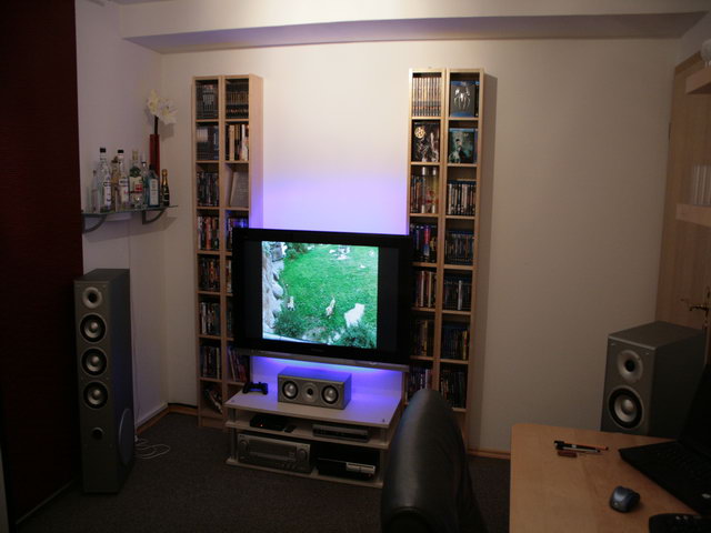

Nemesis83
#15 erstellt: 09. Jul 2008, 16:26
so wie versprochen die bilder
hoffe morgen kommt meine motorleinwand an, für die rahmenleinwand ist einfach kein platz mehr
der einzige große nachteil des umbaus
fujak
#16 erstellt: 09. Jul 2008, 22:35
Hallo Nemesis83,
na, das sieht doch schon wesentlich besser aus - und klingen tut es auch besser, sagst Du. Das freut mich für Dich, dass der Aufwand doch gelohnt hat.
Noch ne kleine Anregung: Beim Schreibtisch müsstest Du noch die eine Ecke mit ner Stichsäge abschneiden, damit der rechte Lautsprecher sich klanglich besser entfalten kann. Hihi, war nur ein Scherz ;). Ist zwar nicht ganz falsch, aber das würde sicher ein zu großes Opfer bedeuten. Übrigens auf dem einen Bild sieht es fast so aus, als würde die rechte Box im Mülleimer stehen. Ist aber sicher nur 'ne optische Täuschung.
Gibt es denn nun noch etwas, was Dich am Klang stört, oder bist Du nun rundum zufrieden oder sogar begeistert?
Grüße und viel Spaß beim Hörgenuss
Fujak
[Beitrag von fujak am 10. Jul 2008, 07:00 bearbeitet]
Nemesis83
#17 erstellt: 09. Jul 2008, 23:51
heute gabs den zweiten film mit neuer aufstellung und was soll ich sagen subjektiv ist es wirklich um welten besser
zu gerne hätte ich da messtechnische vergleiche aber da fehlt mir sowohl die hardware als auch das wissen
vor allem das räumliche klangbild hat sich aber deutlich verbessert und ein dröhnen ist auch bei massiven bass einlagen wie explosionen nicht mehr vorhanden
die freie aufstellung beider boxen (1m abstand zur hinteren wand) hat denke ich auch nochmal etwas gebracht
ich bin auf jeden fall wunschlos glücklich nur durch die "kleine" und vor allem billige veränderung noch so viel aus der anlage geholt zu haben
hätte ich nie gedacht
daher nochmals danke an alle helfer
ach ja, der LS ist nicht im mülleimer
zumindest nicht so lange ich kein geld habe
