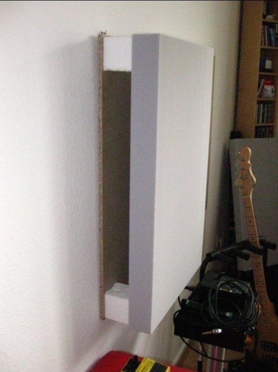

Hallo Forum, ich beschäftige mich mittlerweile seit 3 Monaten intensiv mit dem Thema Raumakustik. In meinem Wohnzimmer hatte ich, bedingt durch viel Hall und Reflexionen, einen sehr agressiven Hochtonbereich, der schnell unangenehm wurde und sehr stark zischenlnde S- und F-Laute hervorbrachte. Die Lösung: Breitband-Absorber! Ich habe mich nach diversen fertigen Lösungen umgesehen, habe mich aber des Preises wegen für DIY entschieden. Und das Ergebnis kann sich sehen und hören lassen :-) ![]() ![]() Ich habe 4 Absorber mit je 1 m² direkt zwischen der Front und dem Hörplatz positioniert. Die Absorber sollen nach oben noch verkleidet und hinterleuchtet werden. Aber ich war ungeduldig und wollte das Ergebnis hören! :-) Material: 4 Spanplatten 13mm dick 1mx1m (27 Euro im Baumarkt), 4 Platten Basotect 5 cm dick 1mx1m (115 Euro vom Thomann), Akustikstoff (6m² für 90 Euro von akustikstoff.com), Kleber (9 Euro Baumarkt), Haken, Ösen und Dübel zur Befestigung (20 Euro Baumarkt), Tacker, Hilti (vorhanden). Akustische Wirkung: beeindruckend! Der Hall hat sich dramatisch reduziert, das Klangbild ist viel klarer geworden. Auch die Bühne und die räumliche Darstellung der Front hat sich drastisch verbessert. Auch bei höheren Pegeln, wo der Hochton fast in den Ohren wehtat, kann ich jetzt entspannt Musik hören und wirklich genießen. Fazit: hervorragend investierte 290 Euro! Meine Anlage spielt gefühlt eine Klasse höher, für das Geld hätte ich mit anderen Lautsprechern oder einem anderen Verstärker deutlich weniger Verbesserung erzielt. Ich kann diese Maßnahme nur empfehlen! |

hi, uff 300€ für einen eigtl. zu dünnen deckenabsorber ist wirklich zu viel mMn. definitiv kein schnäppchen für DIY. so hoch wäre meine gesamtrechnung wenn ich genau sowas für einen kunden als auftrag machen würde inklusive materialkosten und arbeitslohn. mit 300€ materialaufwand hab ich schon kleine räume komplett behandelt im normalen bassbereich und höhenbereich. akustikstoff wäre nicht nötig gewesen. ein normaler stoff hätte genauso gut funktioniert und wäre viel billiger gewesen. akustikstoff brauch man z.b. bei reflektoren wenn man diese mit stoff dekorieren will statt lackieren und dabei nichts absorbiert werden darf durch die stoffbespannung. 5cm basotect wirkt natürlich nur in den höhen aber das ist ok wenn du für dein hörempfinden nur dort probleme hörst und die nun weg sind und du voll zufrieden bist. ich empfehle immer mindestens 10cm dicke um wirklich breitbandig die decken- und seitenreflexionen zu eliminieren. oder 7cm mit wandabstand. dann kann man das aber nicht mehr direkt auf eine holzplatte kleben um es mit stoff bespannen zu könn. oder man macht es mit styropor abstandshalter http://www.youscreen.de/8cd81c12fb.jpgund da dann vorsichtig sehr dehnbaren dekostoff drüber spannen. hier mal ein paar fakten zu den absorptionswerten bei verschiedenen stärken mit und ohne wandabstand. basotect 5cm blaue linie ohne wandabstand rosa linie mit 10cm wandabstand http://www.youscreen.de/8124d6d8fe.jpgbasotect 7cm blaue linie ohne wandabstand rosa linie mit 10cm wandabstand http://www.youscreen.de/633e45adb1.jpgbasotect 10cm blaue linie ohne wandabstand rosa linie mit 10cm wandabstand http://www.youscreen.de/be2d1b23ff.jpgalso deine konstruktion noch tiefer wirkend könnte ich auch aus 10cm starken rockwoll termarock 50 bauen (gleiche akustische eigenschaft wie basotect). das ganze luftdicht in folie verpackt in einem holzrahmen mit dekomolton oder anderen schönen dicken stoff bespannt. kosten würde das keine 100€ bei tieferer wirkung. wenn dünner nötig ist und auch nur höhen und ein paar hochmitten absorbiert werden sollen dann würd ich 3cm dicke absorber aus homatherm flex cl bauen. http://www.youscreen.de/0b6eb3bccd.jpgwenn man unbedingt basotect haben will und das zeug eh hinter stoff versteckt dann gibts beim schaumstoffdiscounter auch B-ware und restekisten. http://www.der-schaumstoffdiscounter.delg |

Moin, moin, Glückwunsch! Sieht doch toll aus. Mir schwebt Ähnliches vor; mal sehen! Würde allerdings 100mm starkes Basotect nehmen und das dann auch auf ein Brett kleben und mit Bühnen-Molton bespannen. Die Platten dann mit Ketten von der Decke abhängen. Lieben Gruß Barossi |

verschenk das wandabstandspotential nicht wenn du es schon abhängst. lieber einen rahmen drum berum bauen damit der schall durch den absorber durch kann. dann wirkt es durch den wandabstand viel tiefer! oder du schneidest große stücke aus dem brett raus so dass es gerade so noch stabil genug ist. kette is übrigens nicht die beste lösung weil die glieder zum hörbaren resonieren neigen könnten. lieber nylonschnur oder dünnes stahlseil. lg |

Hi Black Bender, verstehe ich nicht; was meinst du damit? Lieben Gruß Barossi |

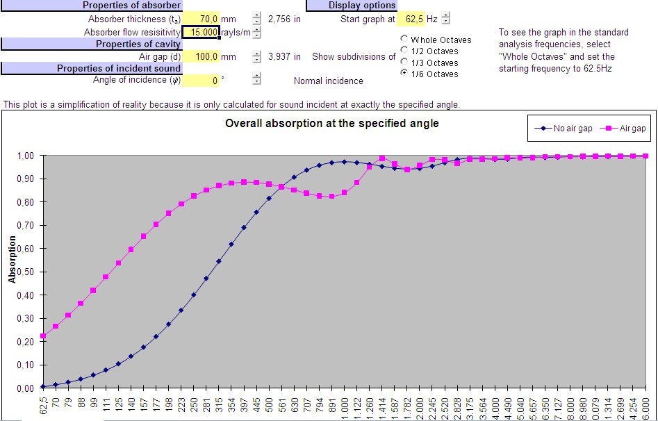

ein poröser absorber wirkt mit wandabstand tiefer. muss natürlich auch eine gewisse fläche haben sonst beugen sich lange wellen (tiefe frequenzen)einfach drum herum. aber ein deckenabsorber sollte eh mindestens 1,5-2qm groß sein. wenn du ein brett hinter den absorber klebst dann kann der schall natürlich nicht durch das brett durch und die optimalere schallschnelle durch wandabstand kann nicht ausgenutzt werden. wenn du stattauf ein bratt kleben einen rahmen um das basotect baust dann kann der schall ungehindert durch den absorber durch bis zur decke. oder du schneidest material aus dem brett raus damit der schall durch kann. hier mal 10cm wandabstand simuliert. blau ohne wandabstand rosa mit 10cm wandabstand http://www.youscreen.de/fe011dd9aa.jpglg |
