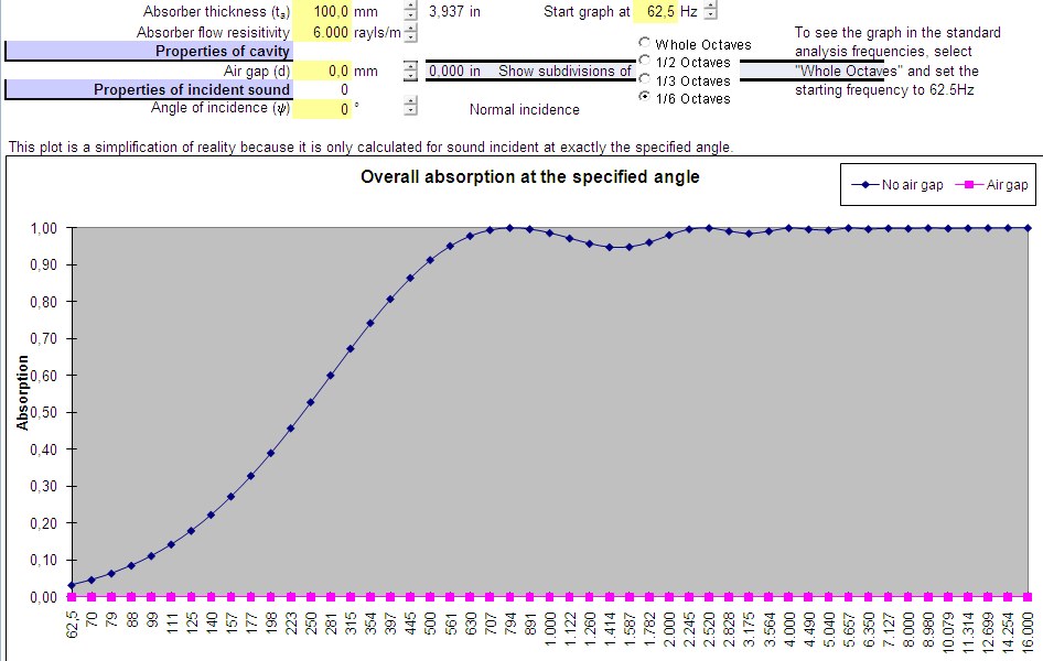

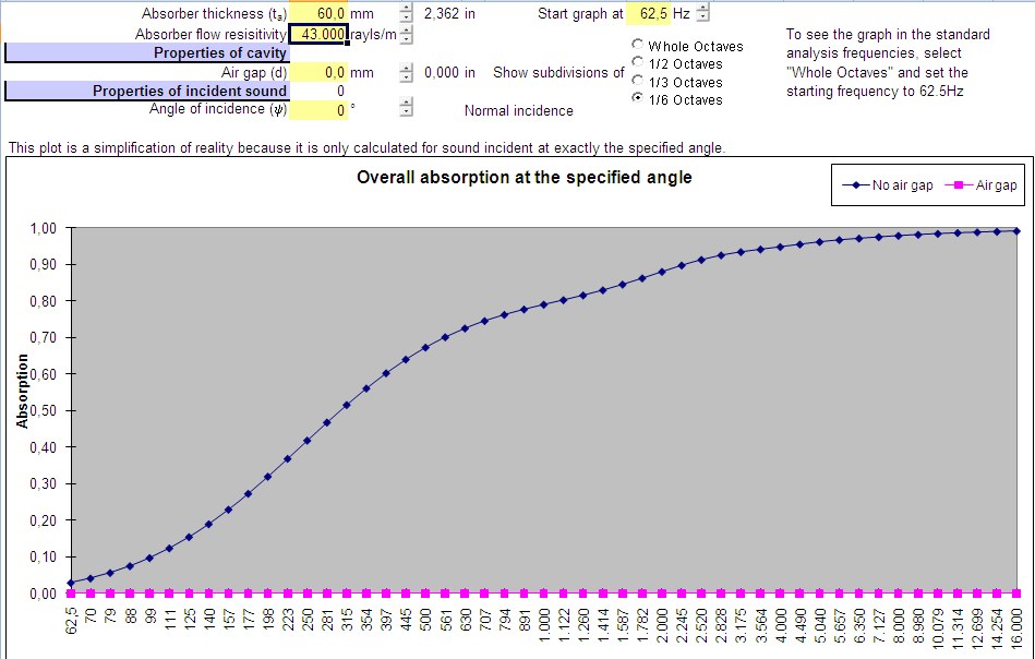

Black_Bender
Hat sich gelöscht |
#14
erstellt: 10. Sep 2011, 20:18
das ist der unterschied: 10cm sonorock http://www.youscreen.de/7bdf95ce2b.jpg10cm termarock http://www.youscreen.de/a0dcd8ad9c.jpgtermarock würde viel tiefer wirken bei 10cm dicke. [Beitrag von Black_Bender am 10. Sep 2011, 20:18 bearbeitet] |

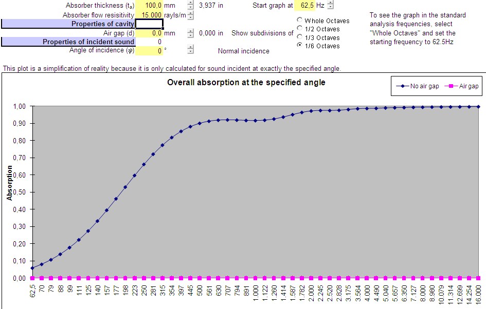

Black_Bender
Hat sich gelöscht |
#17
erstellt: 11. Sep 2011, 15:47
das interpretierst du falsch weil dir der praxisvergleich fehlt. das ist ein sehr großer unterschied in der tiefenwirkung. entscheidend für tiefenwirkung (abgesehen vom wandabstand) ist der längenbezogene strömungswiderstand und die dicke des material in einer gewisse ballance. damit ein lange welle absorbiert werden kann muss sie tief genug in ein poröses material eindringen könn. ist der strömungswiderstand zu hoch wie bei termarock und basotect dann ist irgendwann schluss und die basswelle wird reflektiert ab eine gewissen dicke auch wenn der absorber viel dicker ist. daher gilt für bassabsorber dass der strömungswiderstand niedrig sein muss und der absorber dick. hier mal das gleiche material in 50cm dicke. termarock 50cm dick http://www.youscreen.de/d634b4735d.jpgsonorock 50cm dick http://www.youscreen.de/978ba0bd22.jpglg [Beitrag von Black_Bender am 11. Sep 2011, 15:48 bearbeitet] |

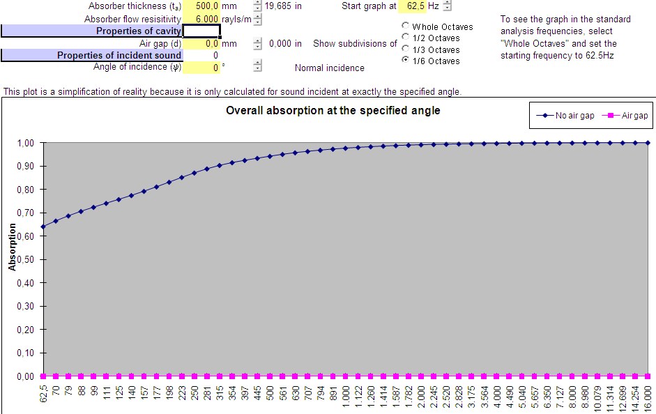

Black_Bender
Hat sich gelöscht |
#19
erstellt: 11. Sep 2011, 16:30
ohne wandabstand ist termarock 100 mit 5-6cm am maximal wirksamsten. http://www.youscreen.de/248991ef63.jpglg |
