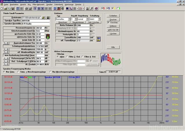

Der AD1530 bräuchte (ohne aktive Entzerrung) ein Volumen von 150-300 l, f3 bis ~35 Hz. Die Form ist dabei fast egal. (z.B.Sym.-TL-Resonatorgehäuse 65 x 75 x 55 cm)
TL-Reso_AD1530
Gruß
