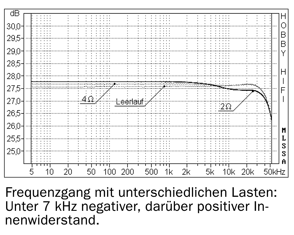

Auch von Class D ist bekannt, dass die Schaltung im Superhochton auf unterschiedliche Impedanzen reagiert (ansonsten aber nicht):
https://cdn.webshopa...7/enhanced-image.png
Hier wurde einfach mit einem Abschlusswiderstand anstelle eines Lautsprechers gemessen. Das ist so einfach wie allgemeingültig und kann leicht nachgebildet werden.
Wenn jetzt also ein Verstärker hörbar "wärmer", "luftiger" oder "straffer im Bass" klingt, weil Dämpfungsfaktor oder hassenichgesehn, dann müsste sich das anhand einer solchen Messung belegen lassen (Frequenzgangabweichung > 0,3 dB, im Tiefbass und Superhochton noch mehr).
Interessanterweise findet man solche Messungen zu handelsüblichen Transistorverstärkern nicht, obwohl sie wie gesagt kein Hexenwerk sind und die überaus kreativen, fast schon poetischen Klangbeschreibungen eindrucksvoll untermauern würden.
Dann scheinst du die neuesten Entwicklungen nicht zu kennen. Exemplarisch sei hier Purifi Eigentakt genannt.
Verstärkervergleiche kann man mit realer Musik unter DeltaWave machen. Natürlich muss die komplexe Last, sprich Lautsprecher, dabei angeschlossen sein.

#32 erstellt: 25. Apr 2025, 12:53
Wenn du vergleichbare Werte haben willst, wirst du um eine rein ohmsche Vergleichslast nicht herum kommen.
Speed_King
#33 erstellt: 25. Apr 2025, 13:12
Wie ich oben ausführlich schrieb, nimmt man einfach mehrere.
Hier von Anselm Görtz, und der sollte es wissen:
https://www.production-partner.de/app/uploads/2018/04/L36-FRE.png
Warum gibt es im Hifi-Bereich stattdessen Prosa?
pogopogo
Gesperrt
#34 erstellt: 25. Apr 2025, 13:18
Hat aber mit der Realität wenig zu tun.
Man müsste die Verstärker für Vergleichsmessungen an der gleichen Lautsprecherlast bei unterschiedlichen Lautstärken vergleichen. Als Testsignal wird Musik verwendet und der Abgriff erfolgt an den Lautsprecheranschlüssen. Die unterschiedlichen Aufnahmen kann man dann unter DeltaWave analysieren. Das tolle an DeltaWave ist, dass man die Unterschiede nicht nur visualisieren kann, sondern auch hörbar machen kann.

Speed_King
#36 erstellt: 25. Apr 2025, 13:21
Mach's wie die Profis.
Unterschiedliche Eingangspegel sind bis zur Vollaussteuerung kein Problem.

#37 erstellt: 25. Apr 2025, 14:01
Was bei rein ohmischen Lasten noch OK aussehen kann, kann an einer komplexen Last schon achterbahnmäßig aussehen: Link
[Beitrag von pogopogo am 25. Apr 2025, 16:16 bearbeitet]
Speed_King
#38 erstellt: 25. Apr 2025, 14:17
Das steht da eben nicht.
Es wird ein schwankender Impedanzverlauf nachgebildet, wie er sich typischerweise durch passiv beweichte Lautsprecher ergibt. Damit wird die Wechselwirkung mit Spulen und Kondensatoren (also auch Schwingkreise) berücksichtigt. Man könnte die Messung auch mit je Frequenz unterschiedlichen Ersatzwiderständen nachbilden.
Wie man sehen kann, ähneln sich die Abweichungen in Art und Betrag. Damit lassen Messungen mit mehreren statischen Lasten ausreichende und vor allem allgemeingültige Rückschlüsse zu.
Desweiteren Skalierung mit drei Nachkommastellen beachten.
[Beitrag von Speed_King am 25. Apr 2025, 14:29 bearbeitet]
pogopogo
Gesperrt
#39 erstellt: 25. Apr 2025, 16:15
Ich glaube, du verwechselst da etwas. Vielleicht macht dir diese Frequency Response das Ganze klarer: Link
Speed_King
#40 erstellt: 25. Apr 2025, 17:02
Glaube kann zwar Berge versetzen, aber Lesen ist besser:
Beyond the static loads mentioned above, Reactive Loads were also used for testing and noted. Both a “simple” and “complex” load. These are designed to emulate a true speaker
Neben den oben genannten statischen Lasten wurden auch reaktive Lasten zum Testen verwendet und notiert. Sowohl eine „einfache“ als auch eine „komplexe“ Last. Diese sind so konzipiert, dass sie einen echten Lautsprecher nachahmen.
Entspricht dem, was ich schrieb.
pogopogo
Gesperrt
#41 erstellt: 25. Apr 2025, 17:09
Der Wiim zeigt dabei einen verbogenen Frequenzgang bei einer komplexen Last. Der NAD zeigt hingegen keine hörbaren Abweichungen.
[Beitrag von pogopogo am 25. Apr 2025, 17:10 bearbeitet]
Speed_King
#42 erstellt: 25. Apr 2025, 17:43
Der Wiim zeigt den verbogenen Frequenzgang* auch an einer statischen Last. Deswegen gilt:
*) erwartungsgemäß bei Class D im Superhochton um +/- 0,7 dB, daher alles gut.
Das Geschwurbel mit der komplexen Last führt zu nix. Es muss kein Lautsprecher angeschlossen sein, um einen Verstärker zu messen (wurde bei den verlinktenMessungen ja auch nicht, sondern emuliert). Es muss lediglich mit einem ausreichend hohen Widerstand gemessen werden, um die Impedanzspitzen nachzubilden (16 Ohm und größer).
[Beitrag von Speed_King am 25. Apr 2025, 17:56 bearbeitet]
