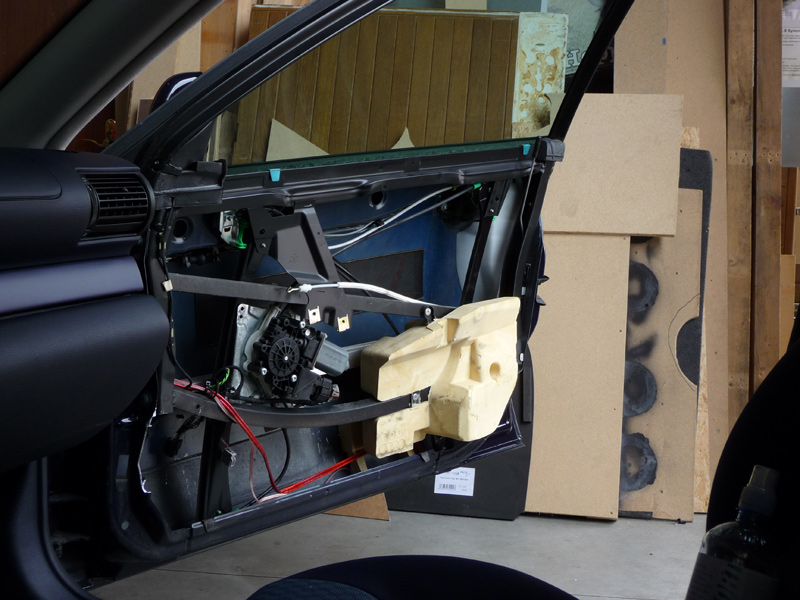

mdbsurf74

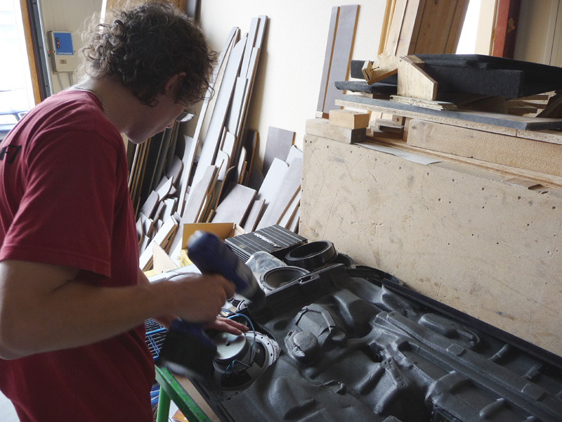

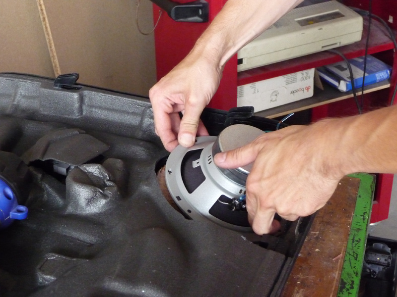

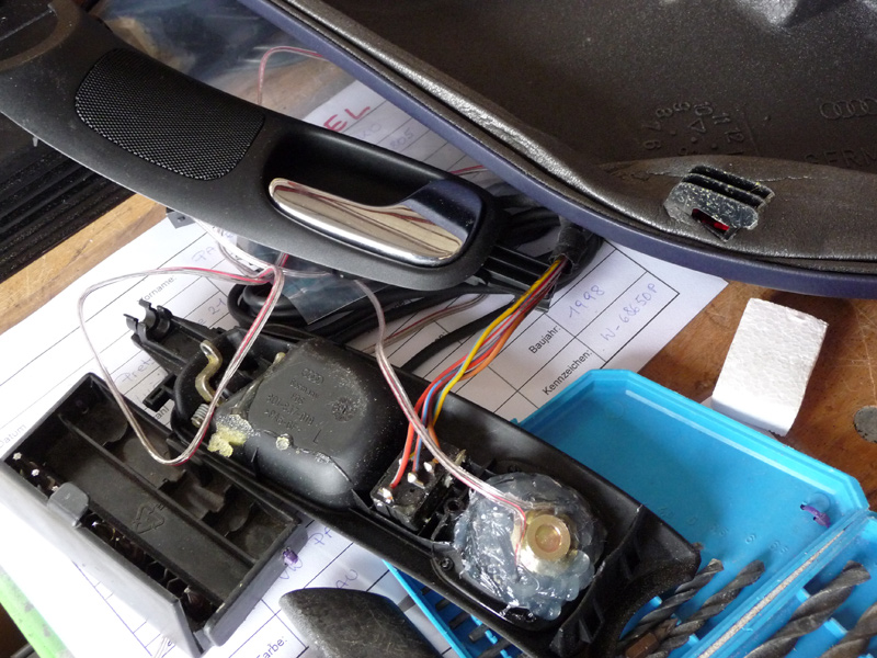

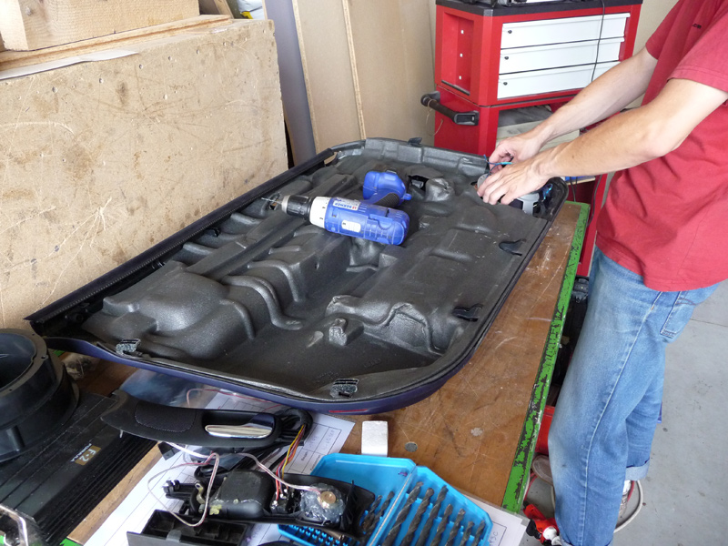

#7978 erstellt: 18. Aug 2008, 20:52
mein A4 B5 "klingt" nun endlich
pics vom 2.teil des einbaus
http://666kb.com/i/b1cp22xm9x5ztpn54.jpg
http://666kb.com/i/b1cp2mszmn2bpqgdk.jpg
für einen A4 B5 sehr interessant und selten gesehn bzw. durchgeführt ist der Einbau eines 16er TMTs in die OriginalTürverkleidung.
Dafür mußte eine Haltenase geopfert werden und am Türblech ein Stück ausgesägt werden.
Weiters wurde an der Stelle wo sich die OriginalLautsprecherbefestigung befindet alles radikal weggefräst und großräumig ausgeschnitten.
Auch das Abedeckgitter wurde "freigelegt" da es im Originalzustand nur ca. 60% der möglichen Öffnung freigibt.
http://666kb.com/i/b1cp2y18ajhatuxk8.jpg
http://666kb.com/i/b1cp37ak363pjdsvc.jpg
http://666kb.com/i/b1cp3ieio8nw9yy5k.jpg
http://666kb.com/i/b1cp48yyq2erybtyg.jpg
http://666kb.com/i/b1cp4l9rk58rla5bc.jpg ein seltsamer Gast am Fahrersitz
[Beitrag von mdbsurf74 am 18. Aug 2008, 20:54 bearbeitet]
