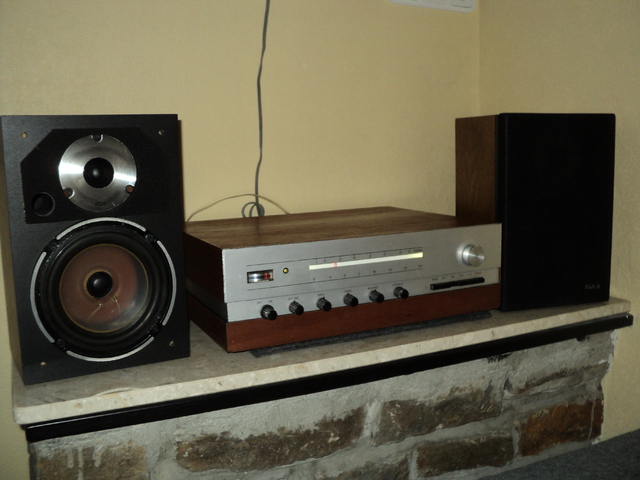

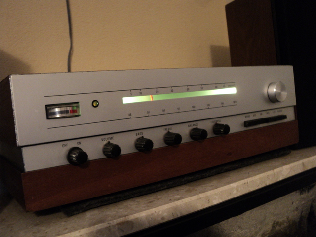

Hat wie immer ziemlich Lange gedauert, aber es ist vollbracht der Receiver läuft wieder bestens. Inzwischen wurden ALLE Kondensatoren und ALLE Transistoren getauscht. Zudem, und das war das Hauptproblem mit dem leiseren L Kanal + Brumm, das Balance Poti ersetzt durch ein neues. Das Gerät funktioniert jetzt Störungsfrei, absolut Geräuschfrei, Brummfrei und es klingt wirklich sehr gut. Schön warm, schon wenn alles auf Null steht. Da wirkt sogar ein alter Maranzt Receiver blas dagegen. Und mit der stufenlosen Loudness kann man ihn bei Bedarf von Yamaha (kalt) bis Marantz (warm) Tunen. Das Ding ist definitiv Geil. Aber ohne das neue Poti war der klang bei weiten nicht so wie jetzt. Was das Ausgemacht hat hätte ich nicht geglaubt. So , Bilder gibts am Wochenende. Er "Erstrahlt" in einen schönen grün...... Optisch ist er nicht mehr wie neu zu bekomen, aber im Gegensatz zum Anfamg ist er jetzt anschaubar. Man darf ja nicht vergessen der wurde so ca 65 gebaut und vom Vorbesitzer gequält [Beitrag von highfreek am 21. Okt 2021, 20:25 bearbeitet] |
highfreek
Hat sich gelöscht |
#64
erstellt: 22. Okt 2021, 05:23
Ums es nochmal deutlich hervorzuheben, DEFEKT waren im Endeffekt 1 stk BC 147 und das Balance Poti. Der Rest hätte ich nicht tauschen MÜSSEN. Da aber (Messtechnisch) kein weiterer Fehler zu finden war, hab ich fleißig alles andere auch gewechselt, bis klar war das das Poti TOT ist. Aber natürlich war das kein Fehler, im Jetzt Zustand läuft das Gerät bestimmt noch 30 weitere Jahre. ![]() Hier ist vor kurzen die komplette Anlage verkauft worden. Natürlich defekt https://www.ebay.de/...0:g:3SkAAOSwcLphYr9i [Beitrag von highfreek am 22. Okt 2021, 05:28 bearbeitet] |
