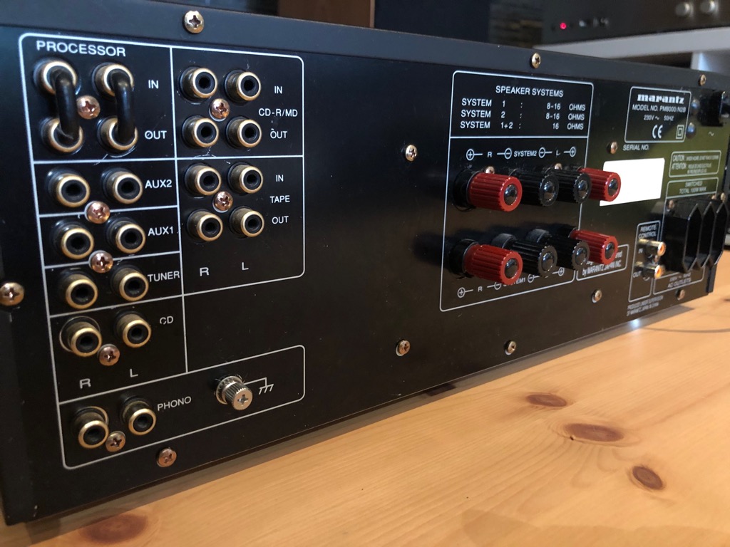

Hallo zusammen, ich habe eine absolute Anfängerfrage:
Wie schließe ich meinen Plattenspieler richtig an mein Setup an?
Kurz zu meinem Setup:
- Marantz PM8000
- Dual CS 627 Q
- Q Acoustics 3050i
Ich habe den Plattenspieler an den Phono Eingang angeschlossen, dann 'Speaker 1' an, 'Source Direct' an (wusste nicht, dass ich das brauche um ehrlich zu sein) und dann Input auf 'Phono'. Leider rauschen die Boxen hier aber stark (auch wenn der Plattenspieler gar nicht läuft).
Und aus irgendeinem Grund geht nun, seitdem ich den Plattenspieler versucht habe zu verbinden, das Yamaha MusicCast nicht mehr mit den Boxen - es kommt keine Ton (auf 'Aux1'). Das kann aber nicht zusammenhängen oder?
Hat hier jemand Ideen zu Problem 1 und 2?
Vielen Dank und VG
EDIT: Nachdem ich nun alles in eine andere Steckdose gesteckt habe (?!) funktioniert zumindest Yamaha wieder. Wieso ist mir ein Rätsel. Das Grundrauschen (ist kein Rauschen sondern eher ein permanenter unangenehmer Ton auf 1 und dann auf beiden Boxen) besteht jedoch weiterhin...

so wie Du schreibst ist der Plattenspieler richtig angeschlossen. Aber der Lautsprecher kommt nicht an "Source Direkt"...
Das wird so verkabelt:
Plattenspieler <--(PHONO KABEL)---> Verstärker <--(Lautsprecher Kabel an klemmen des Verstärkers)--> Lautsprecher
Wenn Du ein Foto von hinten vom Verstärker machst kann ich dir markieren was wo angeschlossen wird...

Ich nehme an, dass die Lautsprecher richtig angeschlossen sind, immerhin bekomme ich ja 1A Sound über das Yamaha Gerät (ohne Rauschen). Siehe Bild 1.
Mit 'Source Direct' meinte ich den Knopf vorne am Verstärker (s. Bild 2). Der MUSS bisher 'an' sein, damit ich Sounds bekomme über Yamaha, sowie für den Plattenspieler (jedoch mit starken Nebengeräuschen - wie vorhin besprochen).
Hättest Du hier noch Tips? Oder habe ich Dinge i.d.T. falsch angeschlossen?

Also die Lautsprecher sind schonmal richtig. Der Source direkt überbrückt eigentlich nur den Bass und Höhenregler. Hast Du mal an den "Speakers" Schaltern umgeschaltet?

Ich denke da trügt der Schein, siehe neues Foto jetzt:
Und wie gesagt: Falls es am Anschluss der Lautsprecher läge, bekäme ich ja auch keinen top Sound über das Yamaha Gerät, oder?

Soweit ich weiß sind die "Speaker" Regler nur dafür da eben zw. 1 bzw. einem 2. Set an Speakern zu unterscheiden. Da ich jedoch nur 1 Paar angeschlossen habe funktioniert folglich auch nur dieser Knopf.
Leider erklärt sich mir bisher dieser permanente Grundton auf den Boxen nicht, sobald ich auf Phono umstelle und den Plattenspieler anschmeiße.. ;-/

Wo ist denn das Masse Kabel vom Plattenspieler geblieben ?
Vom Plattenspieler sollte links, rechts und Masse gehen.
Am Verstärker ist neben dem phono Eingang ein Schraubanschluss. Da kommt der Kabelschuh mit dem Masseanschluss dran.
[Beitrag von KarstenL am 15. Apr 2022, 19:22 bearbeitet]

DAS scheint es gewesen zu sein! Hatte das Kabel übersehen (bzw nicht verstanden wofür es gebraucht wird). Jetzt habe ich keine Nebengeräusche mehr.
Zwei Fragen noch:
I) Er klingt etwas fad.. Ist das normal? vermisse zb den Bass relativ stark.
II) 'Source Direct' scheint ja dauerhaft gebraucht zu werden - auch beim Plattenspieler. Könnt ihr mir erklären weshalb ich die Drehknöpfe "Bass', "Treble" und "Balance" auf dem Verstärker nicht nutzen kann (macht keinen Unterschied..)?
Danke! VG

Wie geschrieben , setzt source direct die Klangregler außer Gefecht.
Schalte das aus und die Regler sollten funktionieren.
Das ein Plattenspieler schlecht klingt kann viele Ursachen haben.
Schlecht justierter Tonabnehmer
Auflagekraft falsch
Antiscating falsch
Nadel defekt
Tonabnehmer defekt
Mal abgesehen davon daß es immer anders / schlechter als der Yamaha klingen wird...

Leider kann ich sowohl Platte als auch Yamaha nur mit "Source Direct" AN abspielen, ansonsten kommt kein Ton. Weiß hier jmd. woran das liegen könnte?
VG
Rabia_sorda
#14 erstellt: 15. Apr 2022, 19:59
Bei dir scheinen die beiden Brücken in "Processor" zu fehlen:

Ja! Da waren soweit ich weiß noch nie welche dran.
Nur mithilfe derer kann man manuell den Ton verstellen ohne Source direct?
Bekomme ich sowas heute noch und kann es selbst "installieren"?

Leider nicht. Meine Augen wollen nicht mehr so ...
Aber das war die einzige logische und technische Erklärung zu dem Problem
Yes
Du kannst ein einfaches, obzönes Cinchkabel dazu verwenden.

Original wird wahrscheinlich schwierig ....aber ich denke da geht auch ein normales kurzes cinch Kabel.

Danke Dir! Was meintest Du mit 'Richtiger Steckweise'? Kann ich mich einfach an deinem Bild orientieren?
Hat jmd. einen Tip wo ich so ein kurzes Kabel bekommen könnte? Finde online momentan nur 0.5M+ ..
[Beitrag von diddy123 am 16. Apr 2022, 09:27 bearbeitet]
KarstenL
#28 erstellt: 16. Apr 2022, 09:54
20 cm
https://www.amazon.d...1_t1_B0746T9N3N?th=1
und ja , wie auf dem Bild anschließen.
Du steckst die beiden roten Cinchstecker links, und die beiden weissen Stecker rechts ein.

Und nur um nochmals ganz auf Nr. Sicher zu gehen: In dem Fall 'blau' = 'weiß', richtig?
https://www.amazon.d...A3JWKAKR8XB7XF&psc=1
VG
KarstenL
#32 erstellt: 16. Apr 2022, 17:40
Völlig egal, Hauptsache die gleiche Farbe oben und unten auf der gleichen Seite.
