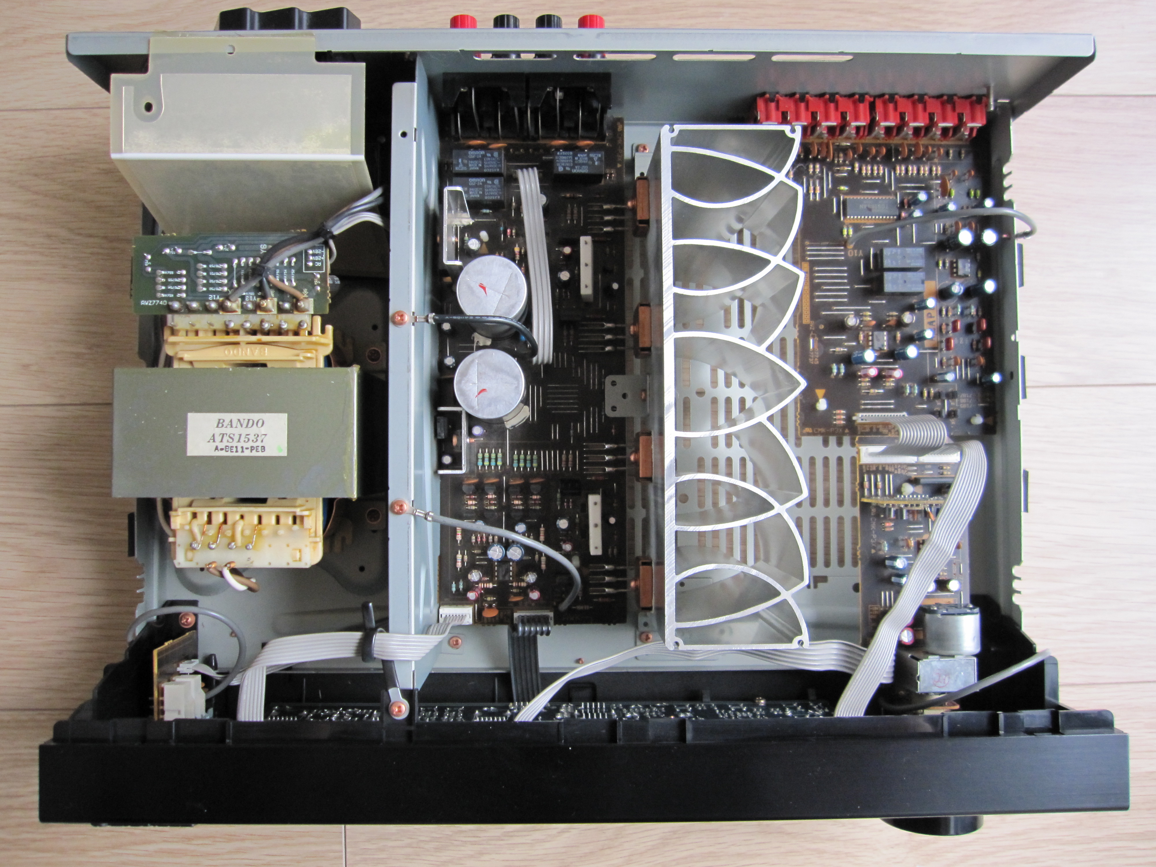

.JC.
#23 erstellt: 20. Jan 2024, 15:11
ExMrBean (Beitrag #20) schrieb:
Im Gehäuse des Verstärkers sind dann bestenfalls 1mm² Querschnitt angelötet ..
nee, die Pins der Buchsen sind direkt auf der Platine angelötet - keine Kabel.
(auf dem Foto sieht es wie Draht aus, ist aber ein Stegblech --> große Version nehmen --> Pin Mitte links)
Ich verwende keine Stecker bei LS-Kabel (und dafür ist hier auch gar kein Platz).

net-explorer
#24 erstellt: 20. Jan 2024, 15:26
.JC. (Beitrag #23) schrieb:
... die Pins der Buchsen sind direkt auf der Platine angelötet ...
Deswegen ist ein Austausch der Anschlusselemente auch nicht so einfach!
