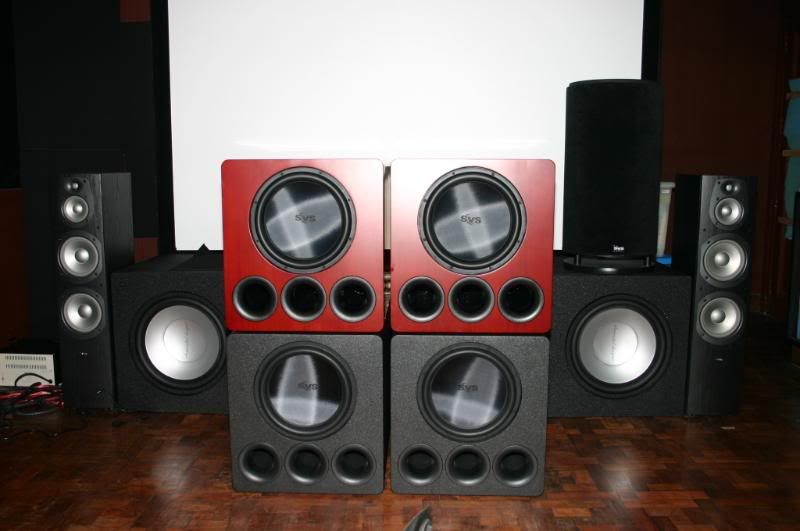

Hier mal ein kleines Bild das ich beim stöbern im av123 Forum gefunden habe.
Für den Raum wird das vermutlich notwendig sein, aber wäre schon interessant mal 4 Ultras zu hören.
http://i14.photobuck...bit/SVS/IMG_8298.jpg
Sharangir
#6076 erstellt: 17. Aug 2008, 13:09
Ich will auch so ein T-Shirt!!!
Und das Logo kommt bei mir noch auf ne Acrylglas-Platte zu den HT-Logos!!!
Sehe ich das richtig, dass der Heco 38A Sang und Klanglos untergeht, gegen den PB12-plus?! Zumindest im direkten Vergleich der Messwerte, welche halt draussen vorgenommen wurden?!
Was sind denn die beiden kleinen für welche, die da links und rechts vom Ultra-Tower stehen?
Die Röhre ist ein PC-XXX???
Grüsse
Mischa
