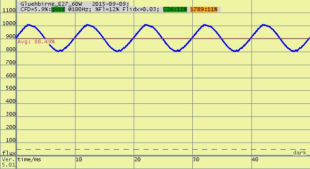

#610 erstellt: 03. Aug 2016, 19:40
bierch3n (Beitrag #606) schrieb:
ein alte Glühbirne hat 50hz und so mancher kann die flackern sehen,
Nein, eine alte Glühbirne wird mit 100Hz gepulst und "flackert" aufgrund ihres Nachleuchtens auch nur extrem gering (<10%),
das ist also nicht im geringsten vergleichbar. Im Gegenteil, die ist sogar noch schneller als ein Beamer mit FI (96Hz).
24 Bilder pro/s sind nichts, auch die 30FPS der Amis sind nicht ruckelfrei
Filme in 30Hz rucken viel mehr als in 25Hz, wegen des 3:2 Pulldowns, das ist wirklich nicht ansehbar

Hi Ekki,
eine alte Glühbirne flimmert als Folge der Frequenz des Wechselstromnetzes von 50hz - das hat mit der 100HZ Sinuskurve der Amplitude nichts zu tun Manche sehens, manche nicht..
Das mit den 30HZ/FPS war nur ein Beispiel für den amerikanischen Markt (NTSC 30p 60i) , auf dem PC kann man den Unterschied deutlich erkennen, auch wenns es nur ca 25% mehr FPS/s sind.
Die Pulldownruckler erscheinen mir eingeschalteter FI meist subtiler.

#612 erstellt: 03. Aug 2016, 21:59
Falsche Infos werden nicht richtiger, wenn man sie wiederholt, noch einmal:
Eine herkömmliche Glühbirne flimmert nicht mit 50Hz, sondern mit 100Hz, gerade wegen des Wechselstromnetzes (Tipp: Halbwellen der Wechselstrom-Periode einfach mal ansehen). Und sie flimmert auch nur minimal (<10% Helligkeitsschwankung). Siehe auch den Lichtstrom(!)-Graphen, den ich oben eingefügt habe (klarer geht es eigentlich nicht): 100x pro Sekunde "leuchtet sie auf" (alle 10ms), der Lichtstrom fällt dabei auch in den Auszeiten nie unter 80%. Was Menschen sich einbilden, zu sehen, steht auf einem anderen Blatt, hat mit der Realität aber nicht immer etwas zu tun.
VG
Mit guter FI gibt es gar keine(!) Pulldownruckler, weil der Pulldown rausgerechnet wird.

Nabend,
wie ich schon schrieb flimmert die Glühbirne auf Grund des Netzes, auch wenn sie mit 100hz pulsiert.
Ab 100-200hz! sehen die meisten Menschen kein flimmern mehr, kann natürlich sein, dass du Aufgrund deines Berufes dahingehend etwas abgestumpft bist, und so etwas nicht mehr sehen kannst... oder sich einbilden, es nicht sehen zu können ... realtitätsfern ?
Es soll auch Menschen geben mit Sehrstärken jenseits der 250%...

#614 erstellt: 03. Aug 2016, 23:56
Ob 50Hz oder 100Hz eine Glühbirne ist aufgrund ihres Aufbaus überhaupt nicht geeignet zu flimmern!
Zudem hat die Sehstärke NICHTS mit der Wahrnehmung der Wiederholfrequenz zu tun...

Hi,
ein sich ständig wiederholender Helligkeitsabfall würde ich als Flimmern bezeichnet, keine konstante Helligkeit...
Ekki hat schon recht, die Birne flimmert pulsierend mit 100HZ, jedoch auf Grund des 50HZ Netzes, welches ich innerhalb meines PRO-FI Posts beispielhaft für Flimmerempfindlichkeit angebracht habe, worauf hin mich Ekki korrigieren musste..
Ich habe nicht behauptet dass Sehstärke mit "Flimmerempfindlichkeit" zusammenhängt, deswegen steht in dem Satz auch das Wort "auch".
