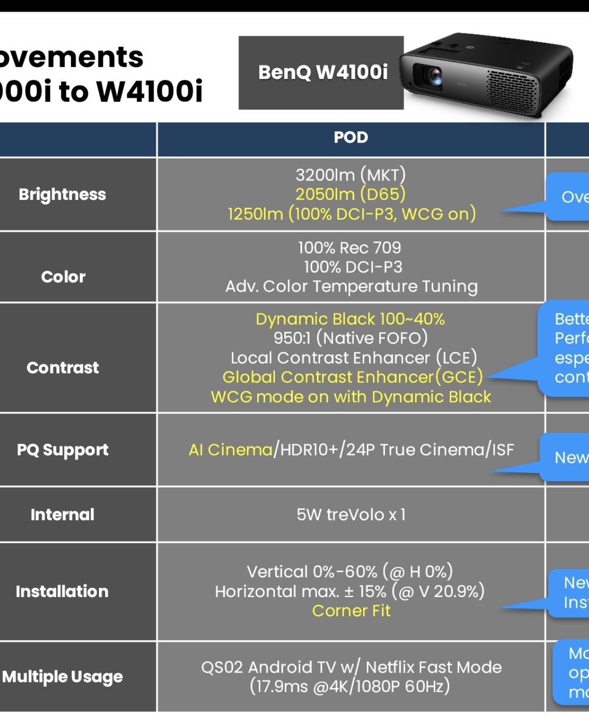

#111 erstellt: 09. Aug 2025, 01:08
Es tut mir leid, aber mit meinen Messungen auf einer lambertschen Weißleinwand kann ich das, was du schreibst, nicht bestätigen, im Gegenteil, die Ergebnisse fallen sogar genau anders aus.
Beim nativen Kontrast ohne aktiviertes oder „verstecktes“ Laser-Dimming setzt sich der Nebula X1 klar an die Spitze. Nach der Kalibrierung erreicht er beeindruckende 1689:1.
Auf dem zweiten Platz folgt der Valérion Master Pro 2 mit 1440:1, ebenfalls ohne Laser-Dimming. Deutlich abgeschlagen landet der BenQ W4100i mit nur 918:1 auf dem letzten Rang.
Ein Blick auf den Schwarzwert verschiebt die Reihenfolge leicht – der BenQ bleibt jedoch auch hier Schlusslicht:
•Nebula X1: 0,246 cd/m²
•Valérion Pro 2: 0,198 cd/m²
•BenQ W4100i: 0,32 cd/m²
Damit bestätigt sich: Der X1 punktet mit dem höchsten nativen Kontrast, der Valérion liefert den tiefsten Schwarzwert, und der BenQ muss sich in beiden Disziplinen geschlagen geben.
[Beitrag von mondoprojos am 09. Aug 2025, 01:10 bearbeitet]
mondoprojos
#112 erstellt: 09. Aug 2025, 01:27
Zumal der Hersteller selbst für das Gerät einen FOFO-Kontrast (On/Off) von lediglich 950:1 angibt – da frage ich mich ernsthaft, wie er auf 1750:1 kommen sollte.
https://zupimages.net/up/25/32/33wj.jpeg
