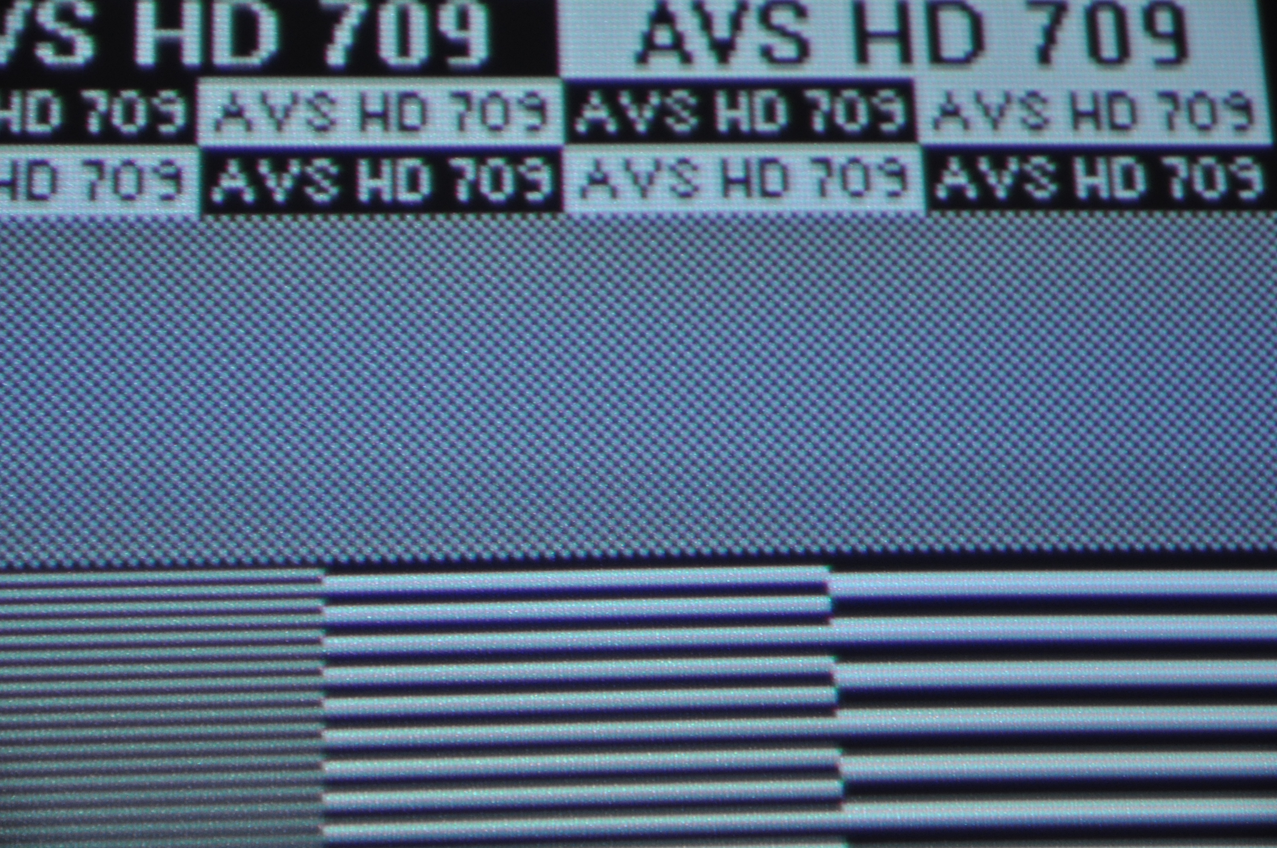

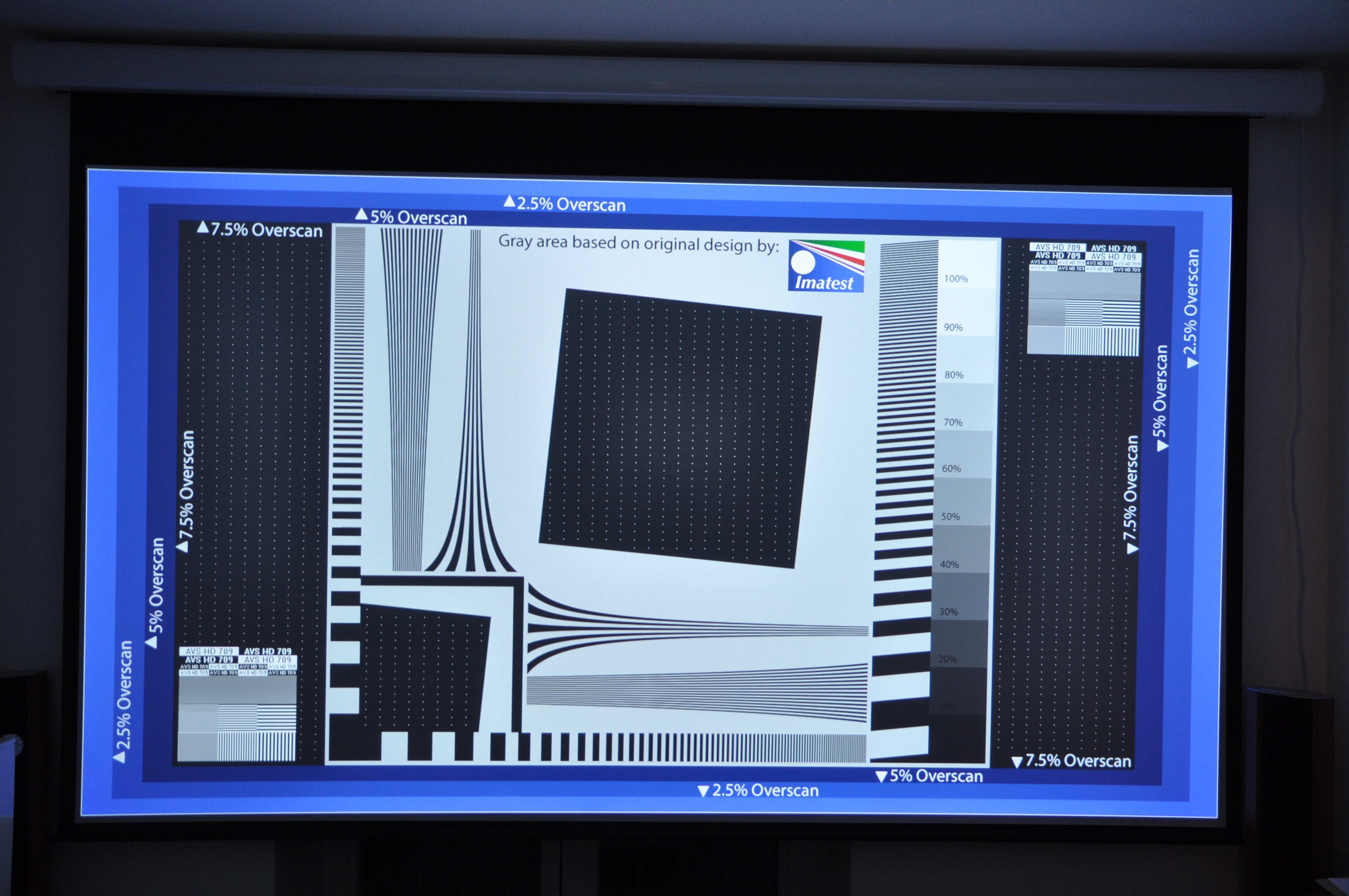

@cine4home Ekki:
Hier 2 Bilder von meinem Acer (Nikon 12 MPixel):
www.neudert.org/DSC_0158.JPG
kein Overscan. (Rechts oben trifft das Bild die Leinwand-Randschwärzung, die Linie ist aber da.)
www.neudert.org/DSC_0159.JPG
Das ist das 1-Pixel-Diagonalraster aus dem Feld rechts oben vom Vor-Bild. Scheint mir auch pixelgenau zu stimmen. V.a. im Vergleich zu dem Bild vom 1-Pixel-Raster, das Ihr veröffentlicht habt.
Bitte fühlt Euch nicht angegriffen oder auf den Schlips getreten. Testen ist hart genug. Wir wissen, daß wir den billigstmöglichen HDTV-Beamer haben. Aber zumindest scharf und pixelgenau scheinen einige Exemplare doch zu sein?

bob001
Schaut ab und zu mal vorbei
#531 erstellt: 13. Dez 2009, 10:25
@fichte:
Nr. 5 sollte das Overscan Testbild sein, Joachim hat vor kurzem ein Bild davon abfotografiert/reingestellt. Es gibt ein PDF zur Erklärung der Testbilder der AVCHD...
Grüße
Robert
Cine4Home

blaufichte
#535 erstellt: 13. Dez 2009, 15:49
hallo,
ich hab jetzt mal mein overscanbild von der avchd disk.
so wie es aussieht hat er nach diesen testbildern kein overscan, aber definitiv sind ca 25 pixel am linken bildrand.
dann ist das evtl olivers theorie mit den ungenutzen spiegeln ?
http://s3.directupload.net/images/091213/cft2ldgn.jpg
dann hab ich noch das gleiche bild wie joachim ...
http://s2.directupload.net/images/091213/uws3bvpu.jpg
und noch einmal näher...
http://s5.directupload.net/images/091213/7w76vcoh.jpg

Ergebniss:kein Overscan http://s5.directupload.net/file/d/2007/itk84jr5_jpg.htm
(ausser das meine Leinwand wellig ist!)
http://s5.directupload.net/file/d/2007/wrqr7kb3_jpg.htm
Im service menue(power,links,links,menue)unter Optical settings,Test Patterm, giebt es eine 1 pixel Struktur.Dabei ist mir aufgefallen,dass sie von Rechts nach links unschärfer wird,dh.farbige Ränder Bekommen.Liegt das an der Optik?
http://s7.directupload.net/file/d/2007/vqdqdlok_jpg.htm(kann man auf den Foto Logischerweise nicht erkennen)

joachim-n
#538 erstellt: 13. Dez 2009, 16:51
Also die Firmware vom 10. August scheint nach vorläufigen Testergebnissen kein Overscan-Problem zu haben...
Ich habe als Ausgabemedium übrigens auch die PS3 80 GB (erste Generation) verwendet, 1080p/60 Hz zeigt der Beamer an.
