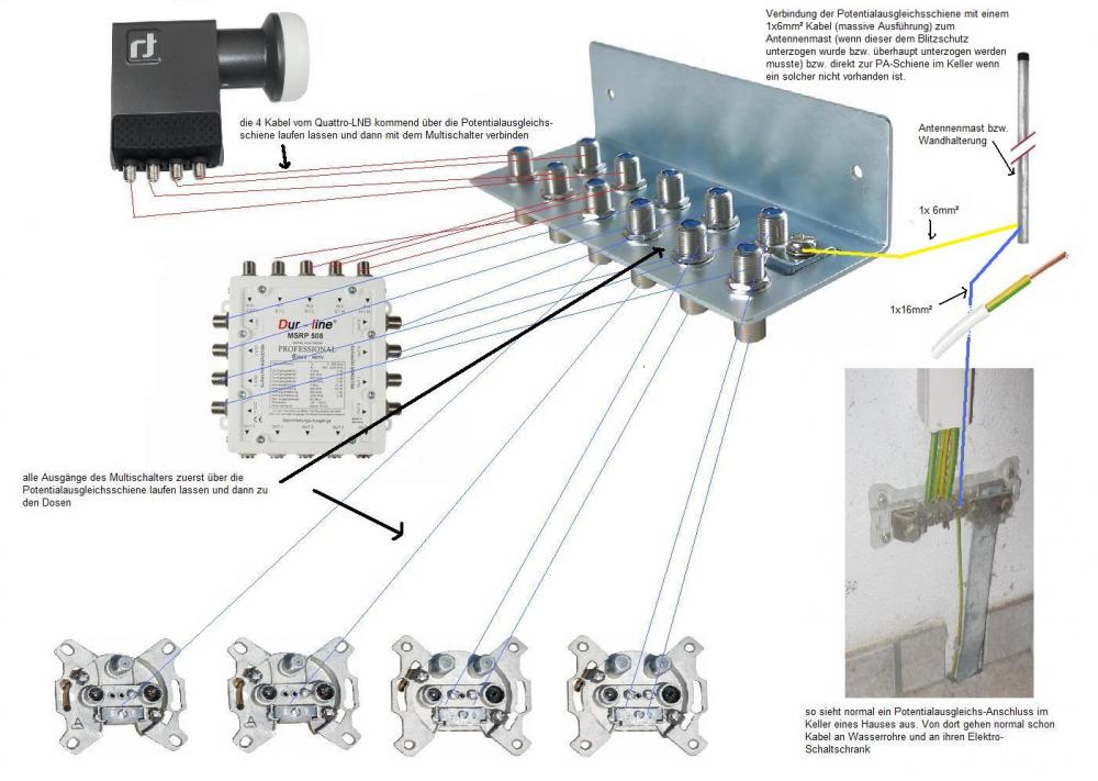

Ich betreibe 4 Legacy Anschlüsse, Kathrein CAS90 mit UAS 585, also ohne Multischalter.
Habe das quasi so installiert wie hier:
index
Aber da ich keinen Multischalter betreibe quasi nur bis zur gelben Ausgleichsschiene (= Erdungsblock), von dort aus gehen die Kabel dann zu den Receivern, bzw. ein Kupferdraht an die Mastschelle, welche selbst direkt in den Keller mit der dortigen Hauptschiene verbunden ist.
Somit ist für diese Komponenten aus meiner Sicht sowohl innerer als auch äußerer Blitzschutz gegeben.
Deshalb meinte ich auch falls eine Verbindung vom Mast bereits in den Keller besteht, nicht nochmals vom Erdungsblock ebenfalls in den Keller, dann hat man eine Schleife.
Bei der Variante mit Multischalter müsste es dann so aussehen:
Sat Erdung Multischalter
[Beitrag von taqqui am 08. Mai 2017, 17:40 bearbeitet]
Für eine nicht erdungspflichtig montierte Antenne müsste man den Wandwinkelhalter gar nicht in den PA einbeziehen, das ist freigestellt. Es reichte eine Verbindung vom Erdungsblock zur HES.
Mit - wie eingezeichnet - einem Leiterquerschnitt von 4 mm² Cu hat man keinen Blitzschutz.
Im Prinzip ja. Aber wenn die Antenne außerhalb des Schutzbereichs montiert ist und sich der Multischalter nicht nahe der Stelle befindet, an der die LNB-Kabel ins Haus eingeführt werden, ist i.A. antennennah ein erster Erdungsblock nötig.
Hallo, der Leiterquerschnitt vom Erdungsblock zur Mastschelle (Potentialausgleich) hat 4mm², der Querschnitt von der Mastschelle zur HES im Keller aber 16 mm². Man muss imho inneren und äußeren Blitzschutz unterscheiden.
Hier nochmals ein Beispiel:
file
In meinem Fall halt ohne Multischalter.
Hier sieht man auch dass der Erdungsblock keinesfalls gleichermaßen an die HES verbunden werden soll zwecks Schleifenbildung.
Ausgangspunkt für meine Erwiderung Deines Beitrags war Deine Skizze, und in der gibt es nun mal lediglich einen Leiterquerschnitt von 4 mm², der für Erdung unzureichend ist. Gäbe es noch einen nicht eingezeichneten Erdungsleiter, mag dessen Leiterquerschnitt ausreichend sein, es wäre dann aber mit der Schleifenfreiheit vorbei, weil in der Skizze vom Antennenträger über den Erdungsblock für die Antennenkabel bis zur HES vermascht wird.
Mir musst Du diese Bilder nicht zeigen, ich kenne das sehr wohl. Auf diesem Bild ist außerdem der von mir angesprochene erste mastnahe Erdungsblock dargestellt.

taqqui
#23 erstellt: 10. Mai 2017, 11:51
Hallo raceroad, ich wollte mir keineswegs anmaßen deine Kenntnisse in Frage zu stellen, ich habe dies - wie der Threadersteller - ja einst ebenfalls selbst angeeignet, möglicherweise liege ich aber ja auch falsch oder habe noch einen Fehler drin.
Bitte vergiss die erste Skizze, ich weiß was du meinst, das ist nicht Zu Ende gedacht.
Da das Thema Erdung den TE aber sowieso betrifft ist es doch gut wenn man es hier nochmals erläutert und ggf. richtig stellt
Ich habe jetzt mal die Skizze so geändert wie es bei mir nun definitiv installiert ist (halt nur normaler LNB mit 4 Ausgängen und ohne Multischalter.
Meinst du so ist es prinzipiell korrekt?
Die Satkabel sind unter Putz verlegt, aber direkt über F-Stecker jeweils hinterm Schrank verbunden, also keine Dosen gesetzt.
erdung
Zwecks Schleifenbildung wäre es aus meiner Sicht nun falsch jetzt vom gelben Erdungsblock nochmals an die HES im Keller zu gehen, was manche mit Multischalter im Keller tun und dann der Einfachheit halber diesen an die Hauptschiene anschliessen, weil gleich daneben. Mit zusätzlichem Multischalter würde ich aus meiner Sicht zudem einen weiteren Erdungsblock dazwischen betreiben, welcher mit dem ersten verbunden wird, da der MS in der Regel ja mit Strom betrieben wird.
[Beitrag von taqqui am 10. Mai 2017, 12:26 bearbeitet]
raceroad
#24 erstellt: 10. Mai 2017, 13:16
Mit Betonung auf "prinzipiell" ist das so korrekt.
Das ist richtig. Selbst wenn der Multischalter im Keller nahe der HES montiert wird, muss der PA "auf langem Weg" über einen parallel mit den Antennenkabeln verlegten Potenzialausgleichsleiter, den geerdeten Mast und auf diese Weise mittelbar mit der HES erfolgen. Aber: Ist das inzwischen nicht oft Augenwischerei? Schleifenfreiheit hatte man so, wenn am Antennenkabel ein Fernseher mit Euro-Netzstecker und sonst nichts hing. Dann kamen die TVs mit Schuko-Netzstecker, und vorbei war es mit der Schleifenfreiheit. Jetzt werden Fernseher mit Schuko-Netzstecker zwar wieder seltener, dafür hängt oft ein LAN-Kabel dran, und auch dann hat man wieder eine Schleife, ebenso z.B. wenn man eine AV-Verbindung mit einem PC herstellt, der seinerseits einen Schuko-Netzanschluss besitzt.
Nicht falsch verstehen: Schleifenfreiheit ist gefordert, und daher rate auch ich zu einer entsprechenden Ausführung. Aber insbesondere für Antennen außerhalb des Gebäude-Schutzbereichs lauern die bedeutenderen Fallstricke mMn an andere Stelle, etwa dabei, wie der Erdungsleiter von der Antenne zur HES verlegt und am Mast / Antennenträger angeschlossen wurde. Hält der Erdungsleiter den geforderten Trennungsabstand (> siehe Kleiske, Skizze S. 12, rechts) zu anderen leitfähigen Netzen bzw. Gebäude-Konstuktionen ein, sind die Verbindungselemente nach Klasse H blitzstromtraghägig? Die Tücke liegt im Detail, Und so richtig der Ansatz des TEs ist, sich bzgl. der Sicherheitsfragen an den Eli seines Vertrauens zu wenden, so wenig kann er sich leider sicher sein, in allen Punkten korrekt beraten zu werden.
Selbst wenn eine Direkterdung korrekt ausgeführt wurde, wird real im Fall eines Einschlags in die Antenne ein Teil des Blitzstromes über die Antennenkabel und die Endgeräte abfließen. Dass Teile des Blitzstromes galvanisch in das häusliche Verteilnetz mit den Endgeräten einkoppeln, kann man nur vermeiden, indem man einen direkten Einschlag in die Antenne verhindert. Dazu erdet man nicht die Antenne, sondern eine Fangeinrichtung, welche einen künstlichen Schutzraum schafft, wie das für ein Gebäude ohne Blitzschutzanlage Bild 7 der Dehn-Info zeigt (> Querschnitt Erdungsleiter in diesem Fall falsch.). Wer nach Optimierungsmöglichkeiten im Bereich Antennensicherheit sucht, sollte eher grundsätzlich bei den verschiedenen Schutzkonzepten (direkt Antennenerdung vs. indirekten Schutz durch Fangeinrichtung) als bei der Schleifenfrfeiheit ansetzen.
