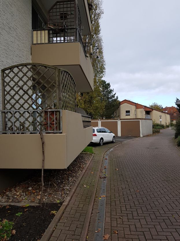

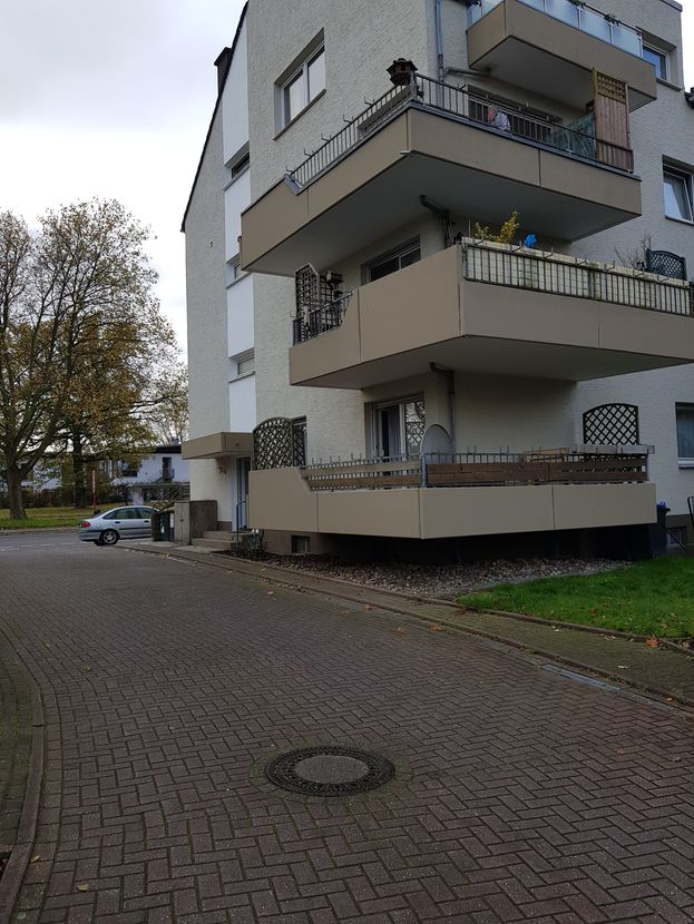

Hallo Gemeinde! Ich habe mal wiede eine Frage. Wir ziehen mal wieder um und haben demnächst einen Balkon auf der Ostseite, mit Blick zur Südseite. Laut Dishpointer haben wir klare Sicht. Das ist ja erstmal nicht schlecht, jetzt kommt das grosse ABER. Am Balkon ist ein Sichtschutz aus Holz angebracht und wir möchten den Balkon mit einem Drahtverstärkten Katzennetz absichern. Hier sind 2 Bilder vom Balkon (noch ohne Netz, wir wohnen da noch nicht) Bild1 Bild2Ist es irgendwie möglich, dort vernünftig die Flachantenne anzubringen? Danke für Eure Hilfe!! Liebe Grüsse. |

Spendiere lieber dem im EG ein neues LNB, wo du dich mit dranhängen kannst, grenzwertige Miniantenne hinter Drahtnetz macht keinen Spaß. |

Das wird die Wohnung im Erdgeschoss. Der Bewohne nimmt die Schüssel mit. Für mich ist so ein riesen Ding keine Option, da die Schüssel sehr viel Platz weg nimmt. |

Mache an das Geländer der schmalen Stirnseite einen Balkonhalter fest und daran eine 65...75cm-Schüssel, so dass der Reflektor fast die Wand berührt. |

Ich weiss noch nicht, ob das gestattet ist. Deswegen wollte ich die Selfsat nich am, sondern auf dem Balkon anbringen. |

Durch die inzwischen eng stehenden Satelitten haben die Miniantenne gerne gestörte Transponder (z. Bsp. HDplus) auch ohne störendes Netz. Wie empfängt denn der Rest vom Haus seine Programme? Evtl. kann man den Hausbesitzer zu einer Gemeinschaftsanlage motivieren? |

Von dem jetzigen Standort des Schüssels würde ich auch mal nachsehen, ob nicht die Oberseite des Schüssels 'im Schatten' vom oberen Balkon geraten ist, falls du auch da dein Antenne haben wolltest. Es sieht knapp aus; ich würde das vorher überprüfen. MfG, A33 |

Das restliche Haus hat Kabel-TV. Ich möchte aber lieber über SAT sehen, da SKY im KAbelnez kaum HD-Sender hat. Die Schüssel, die zu sehen ist, ist auf einen Sateliten gerichtet, der türkisches TV empfängt. Also nicht Astra. LG |

OK. Du hast die Richtung von 19.2E mit dishpointer.com gecheckt? Auf so einem Balkon, unter einen "Dach", bietet sich natürlich auch die liegende Aufstellung eines Schüssels aan. |

etwas zweifeln, zumal wenn ich mir das Foto angucke. Türkische Programme werden in der Regel über Türksat auf 42°Ost empfangen, ASTRA steht auf 19,2°Ost das sind mindestens 25° Abweichung Richtung Hauswand! Da frag ich mich ob beim Dishpointer nicht was falsch gemacht wurde. gruß schraddeler |

da geht meist nichts mehr und schon garnicht mit Miniantennen.
Der Türksat steht viel weiter östlich und viel tiefer d. h. Astra wäre sowohl von der Hauswand als auch vom oberen Balkon abgeschirmt. |
