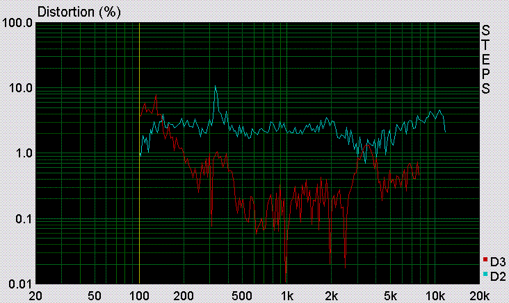

#124 erstellt: 01. Nov 2007, 19:48
Hallo zusammen,
ich habe mal die Verzerrungsmessung mit ARTA ausprobiert.
MITA @ 90 dB
Das kann man so lassen. Die Spitze bei ca. 340 Hz ist eine Bodenreflektion (Mikro 1 m über dem Boden).
http://www.uibel.net/bauvor/mita/d_90db_proz.gif
MITA @ 100 dB
Diese Messung ist für einen LS der Größe schon etwas unfair. Die Mita verträgt es zumindestens ohne Defekt.
http://www.uibel.net/bauvor/mita/d_100db_proz.gif
Die Messung bei 110 dB habe ich dem LS erspart, schließlich will ich noch eine Weile Freude an dem Winzling haben.
Gelscht
Gelöscht
#125 erstellt: 01. Nov 2007, 20:00
wenn deine kalibrierung stimmt, dann sieht das bei 100db sogar noch ziemlich gut aus.
MBU
#126 erstellt: 04. Nov 2007, 02:44
Die Kalibrierung stimmt.

#127 erstellt: 04. Nov 2007, 10:17
Morgen Michael,
Mit welchem Micro-Abstand hast du denn die Verzerrungen gemessen?
Gruß
Rainer
[Beitrag von ton-feile am 04. Nov 2007, 10:28 bearbeitet]
MBU
#128 erstellt: 04. Nov 2007, 15:38
Hallo Rainer,
- Mikro auf 1 Meter Abstand aufstellen
- 90 dB bei 1 KHz am Amp einregeln
- Mikro auf 25 cm Abstand aufstellen
- ggf. am Mikro-VV Empfindlichkeit zurücknehmen (war bei 90 dB bei meinem Mikro noch nicht erforderlich)
- Messen
Die absolut gemessene Amplitude ist so nicht verwendbar, aber das Verhältnis Amplitude/Klirr stimmt. Man darf die Amplitude nach der Messung aber nicht skalieren, da der Klirranteil nicht mitskaliert würde und so ein viel zu geringer Klirr ausgewiesen würde.
[Beitrag von MBU am 04. Nov 2007, 15:39 bearbeitet]
ton-feile
#129 erstellt: 04. Nov 2007, 16:08
Hallo Michael,
Danke für die Info.
Dann könnte ich vermutlich auch gleich mit 102dB in 25cm Entfernung messen.
Skalieren geht meines Wissens.
Im Eingabefenster für den dB-Wert muss man nur ein Hakerl bei "Also. scale distortion level" setzen.
Ich mag die Prozentdarstellung für den Klirr lieber, die wäre aber sonst total daneben.
Gruß
Rainer
MBU
#130 erstellt: 04. Nov 2007, 16:13
Hallo Rainer,
102 dB bei 25 cm würde dann 90 dB @ 1 Meter ergeben,aber warum solltest Du skalieren, wenn im Diagramm der Pegel nicht angegeben wird, sondern nur die Verzerrungen in %? Diese stimmen auch ohne Skalierung.
... oder meinst Du die dB-Darstellung (Amplitude + Verzerrungen in dB)?
[Beitrag von MBU am 04. Nov 2007, 16:15 bearbeitet]
ton-feile
#131 erstellt: 04. Nov 2007, 16:36
meine ich ab jetzt.
Da sieht man es mal. Ich dachte, ich müsste die Amplitude
auf "0dB" skalieren
Edit: und natürlich die Verzerrungen um den selben Betrag!
, damit dann die Prozentangaben nicht zu niedrig ausfallen.
Hätte ich ja ausprobieren können.
Gruß
Rainer
[Beitrag von ton-feile am 04. Nov 2007, 22:52 bearbeitet]
MBU
#132 erstellt: 04. Nov 2007, 22:16
so also:
Ich empfinde die Prozentangabe übersichtlicher:
Das kann aber jeder nach Belieben nutzen, da ARTA beide Darstellungen ermöglicht. Faken kann man auch beide Darstellungen, wenn man das will. Man skaliere nur den Amplitudenverlauf und die Verzerrungen nicht. Heraus kommt ein sehr verzerrungsarmer LS.
... will sagen, die Angabe des Schalldruckverlaufs kann man sich auch sparen, denn dieser "beweist" nichts.
