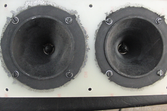

#2
erstellt: 16. Jul 2011, 23:22
Ohne Typenbezeichnung kann dir wohl keiner weiter helfen, es sei denn jemand kennt die zufällig. Wenn man nix drüber weiss kann nur eine Messung Klarheit schaffen, aber ich vermute du hast kein Messequipment... Ausserdem kommt es ja auch drauf an was du für Ansprüche hast und was du draus machen willst. Von der Größe her kann man sie vermutlich erst ab 4-5kHz einsetzen und das schreit nach Dreiwegesystem oder nach einem sehr breitbandigen Tiefmitteltöner... Nen Bauvorschlag für die gibt es vermutlich nicht also müsstest du schon selbst was entwickeln und dafür widerum braucht man Messequipment. Ansonsten stell sie halt in den Kleinanzeigen rein oder nehm sie mit auf den Flohmarkt... Ein fünfer wird sicher noch rausspringen... |

#3
erstellt: 17. Jul 2011, 19:05
Ist das Horn Plaste oder Guss ? Mit ner vernünftigen Weiche klingen die vieleicht garnicht schlecht ? |

Hallo Das material ist metall |

Scheinen Hochtöner zu sein. Würde ich erstmal behalten und mit ner 12 dB Weiche ab vieleicht 3-5 KHz ankoppeln. Der 2,2µF Folie ist ja schon ganz gut. Jetzt noch ne kliene Spule parallel zum Treiber und gut is. [Beitrag von lens2310 am 17. Jul 2011, 20:14 bearbeitet] |

warum um himmels willen bemühst du nicht einfach deine OHREN und ziehst deine EIGENEN schlußfolgerungen?????? |

Und wie um himmels Willen soll er das machen Soll er sie einfach mal an nen Vertärker klemmen und dann HT hören?
Hochtöner, ja! Woran ankoppeln? Und gut is? Sicher? Sorry Leute, aber mit solchen "Tipps" kommt der TE sicher nicht weiter! @ TE: Weißt du denn nicht mehr, wo die Hörner mal dringesteckt haben? Ich würde mal den Frank Kuhl fragen, der kennt erstaunlich viele Chassis. Vielleicht meldet sich ja auch noch jemand anderes. Da würde ich erstmal noch ein wenig warten bevor ich die entsorge. |
