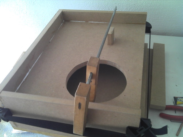

captain_carot
#61 erstellt: 31. Aug 2014, 21:11
Ca. 3,7L netto. Theoretisch wären ab 1,5L Bassreflex machbar. Nur wird dann der Resonator viel zu lang oder man fängt sich Überhöhungen ein.
Der originale Vorschlag von Seas kommt glaub ich auf 2,5L, was die Unterkante für eine sinnvoll funktionierende Reflexabstimmung wäre. Bei der Piena müsste das Volumen ähnlich wie bei mir ausfallen, bei Udo sind es für den Soundknochen 5L.
Unspektakulär aber mit praktischem Tool im Bild:
2014-08-27_11-26-47_462
So ein Bandspanner ist schon recht praktisch. Gibt zwar weiterhin Sachen, wo ich normale Zwingen klar bevorzuge, aber selbst bei der Verleimung auf Stoß ging das mit ein wenig Feinausrichtung beim Verleimen prima.

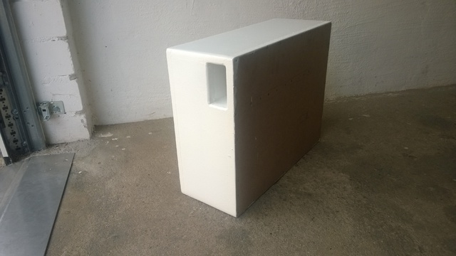

Der Übergangssub im Bau:
2014-08-28_18-45-25_13
2014-08-28_20-12-55_91
Funktionstest in einem Kellerraum und nein, das Chaos im Hintergrund gehört nicht mir!
2014-08-29_21-44-35_404
Da ich mir nach Test ohne Abdeckung für die ventilierte Kammer ziemlich sicher war, dass meine Problemchen nicht vom Tieftöner kommen musste ich das mal an nem älteren Amp testen. Sub am linken Kanal und die krude Box darauf am rechten Kanal, womit ich dann auch gut zwischen nur Sub und Sub-Sat wechseln konnte.
Das ging so weit gut, dass ich sogar hochgeheime, völlig resonanzfreie Highenddämpfer zwischen Sub und Sat gepackt hab, weil der Satelllit doch ein wenig auf dem Subwoofer vibrierte.
Funktioniert also als Zwischenlösung schonmal so, wie es soll.

captain_carot
#62 erstellt: 01. Sep 2014, 12:18
WP_20140901_001
WP_20140901_003
Sehr grobes 'Finish', einfach nur abgerundete Kanten und dann Farbe mit Rolle druff. Die Farbe dient wirklich nur dazu dass der Sub hinter dem TV an der Wand noch unauffälliger wird und ist ja auch nicht als dauerhafte Lösung gedacht. Die Wandseite bekommt noch kleine Dämpfer an der Unterkante und was zum Aufhängen, das wars dann auch schon.
Mit den Sats werd ich mir natürlich deutlich mehr Mühe geben. Aber den Sub wird man eh nicht sehen.

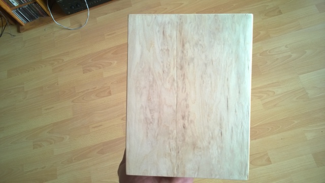

Manni_L.
#66 erstellt: 05. Sep 2014, 19:29
Mit einer wirklich scharfen Klinge geht das quer zur Faser sehr gut.
Ich hatte das auch immer so gemacht, aber beim letzten mal hatte ich sehr störrisches Ahorn, das ist sofort längs der Faser gerissen. Ich habe dann alles überstehende Material mit Schleifklotz und Schleifpapier nur in eine Richtung schiebend abgeschliffen. War bei zwei ausgewachsenen Standlautsprechern ne Sau Arbeit.
captain_carot
#67 erstellt: 05. Sep 2014, 21:27
So in der Art hab ich das bei den Axis gemacht. Dummerweise ist mir das Furnier da dann mal bei Schleifen eingerissen.
Die Maserbirke bügel ich an den Kanten vorsichtig um und schleif dann da runter. Längs zur Faser klappt es jetzt so aber besser.

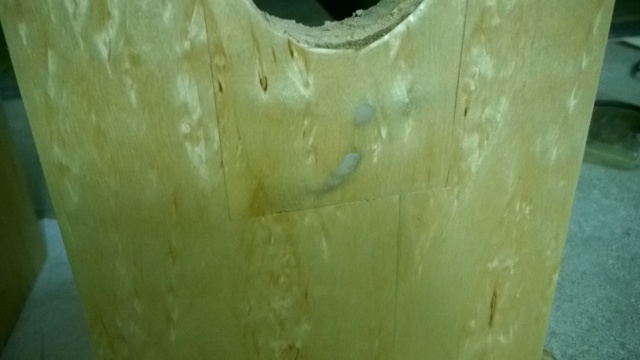

Weniger schön, die Ausschnitte für BR-Rohre, HP35, hatte ich mit einer Lochkreissäge (für Bohrmaschine) gemacht. Das sollten genau 49mm sein, tatsächlich waren es aber 51mm. Heißt dann wohl, ich muss die Dinger fest verkleben.

captain_carot
#77 erstellt: 19. Sep 2014, 16:39
Oder ich Nehm Powerknete.
Da wird sich jedenfalls schon noch ne Lösung finden. Nächstes Mal mess ich vorher nur die Lochsäge aus.

Da ich Zuschnitt für drei LS und noch etwas Furnier hatte hab ich ein drittes Kistchen fertiggemacht. Dafür musste ich auf drei Seiten Reststücke fügen.
WP_20140925_12_33_56_ProWP_20140925_12_34_08_ProWP_20140925_12_34_19_Pro
In echt fällt das nochmal deutlich weniger auf als auf den Fotos.
DieterK1
#87 erstellt: 25. Sep 2014, 17:30

Ich wollte noch schnell das Löchlein fürs BR-Rohr in die dritte Box machen. Da mein improvierter Fräszirkel nur für Radien bis 3cm geht nun mit einer 49mm Lochsäge für die Bohrmaschine. Sollte mit ordentlicher Säge auch durchs Furnier gehen.
Stattdessen hat diese Kacksäge sich sofort komplett festgefressen, den Bohrer verbogen und das Furnier auf nem ordentlichen Stück zerlegt.
Mal sehen, ob ich das ordentlich geflickt bekomm. Wenn nicht alles runter und neues Furnier, ich war bei der Furniernutzung nämlich so effizient, dass ich nicht mal mehr genug zum Fügen hab, wenn ich die Rückseite komplett neu machen muss.
Strict_Machine
#94 erstellt: 26. Sep 2014, 16:31
Das Rohr ist doch auf der Rückseite? Ich hätte wohl nichtmal funiert
captain_carot
#95 erstellt: 26. Sep 2014, 17:27
Bei Stand-LS mach ich die Unterseite nicht unbedingt.
Aber wenn ich ordentlich haben will will ich halt ordentlich.
captain_carot
#96 erstellt: 26. Sep 2014, 21:53
WP_20140926_21_48_03_Pro
Repariert und in Supernah, geölt. Nicht gerade perfekt aber es ist die verdammte Rückseite.

#97 erstellt: 01. Okt 2014, 15:55
WP_20141001_15_50_11_Pro
Eindeutig schicker als der Bügelbrettbezug.
