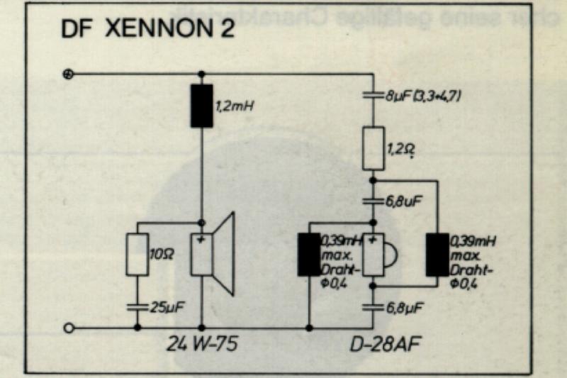

Hallo zusammen, ich plane den Bau von Lautsprechern mit einem speziellen Design und bin aktuell auf der Suche nach einer Möglichkeit, ohne aktive Komponenten eine Zeitverzögerung eines Lautsprechers zu erreichen. Es handelt sich um ein 2 Wege System, dessen Treiber unterschiedliche Laufzeiten aufweisen. Der Hochtöner müsste verzögert werden. Da ich aber keine aktiven/digitalen Frequenzweichen verwenden will, benötige ich z.B. eine passive Frequenzweiche die eine vorher berechnete Verzögerung umsetzen kann. Ich habe mir schon die Behringer CX3400 Super X Pro V2 angesehen, allerdings mangelt es an Qualität. Hat jemand eine Idee wie sowas noch anders elektronisch umsetzbar ist? Gruß |

Hi, analog geht das mit Allpässen. Die verschieben die Phase, ohne den Amplitudengang zu verändern. Ist aber kein Delay im eigentlichen Sinne. Dynaudio hat das früher im Hochtonzweig gemacht, damit die Summation ihrer flachen Filter ordentlich funktionierte. VG Rainer |

Hi, na ja, wird wohl irgendetwas "zeitrichtiges" werden sollen. Hier ist mal ein praktisches Beispiel. "Flache" Dynaudioweiche mit Allpass (Phasenschieber) für den Hochtöner. (Ich poste nur den Link zum Bild, um keine Rechte zu verletzen) Link.Edit: Da ist im Tieftonzweig ein Tiefpass erster Ordnung plus Impedanzlinearisierung und im Hochtonzweig ein Hochpass erster Ordnung, ein Serienwiderstand zur Pegelanpassung und eben der Allpass verbaut, der frequenzselektiv verzögert und so den Phasenfrequenzgang passend macht, sich aber kaum auf den Amplitudengang des Hochtonzweiges auswirkt. Viele Grüße Rainer [Beitrag von ton-feile am 14. Aug 2024, 14:51 bearbeitet] |
