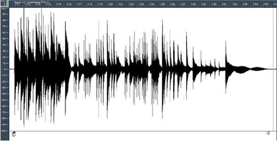

erstellt: 25. Jan 2007, 18:19
Nein, du brauchst doch keine Konstantspannung (das würde ja einen dauernden Brumm/Rauschton erzeugen)! Die Musik die vom CD-Player kommt ist ja nicht konstant, sondern wechselt dauernd zwischen 0 und (sagen wir mal) 2 Volt. Wenn du also aus einem Endstufeneingang in den Cincheingang (Kleinsignal) einer Endstufe gehen willst, musst du das Signal nur um einen Faktor herunterteilen. Das Signal nach der Enstufe ist genau dasselbe wie davor, nur die Spannung ist höher. Die Angabe an deinem Amp ist nur die Empfindlichkeit,und gibt an, wie hoch die Signalspannung maximal sein darf. Vergleich mal die Amplitude der Musik mit der eines reinen Sinussignals: [Beitrag von Amperlite am 25. Jan 2007, 18:28 bearbeitet] |
