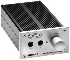

Und was der Vorteil einer hohen Ohmzahl ist, habe ich auch noch nicht wirklich verstanden.
das kommt drauf an, an welche quelle der kopfhörer soll. es gibt z.b. röhrenkopfhörerverstärker, z.b. den earmax von brocksieper die keine kopfhörer unter 200 ohm vertragen.
wenn du dir z.b. den khv von greek anschaust:
der hat zwei eingänge. einen für niederohmige, einen für hochohmige kh. wenn du den einen kh ins falsche loch steckst, kann der klang drunter leiden.
die meisten studio aplikationen sind auf hochohmige kh ausgelegt, die meisten portablen geräte auf niederohmige.
