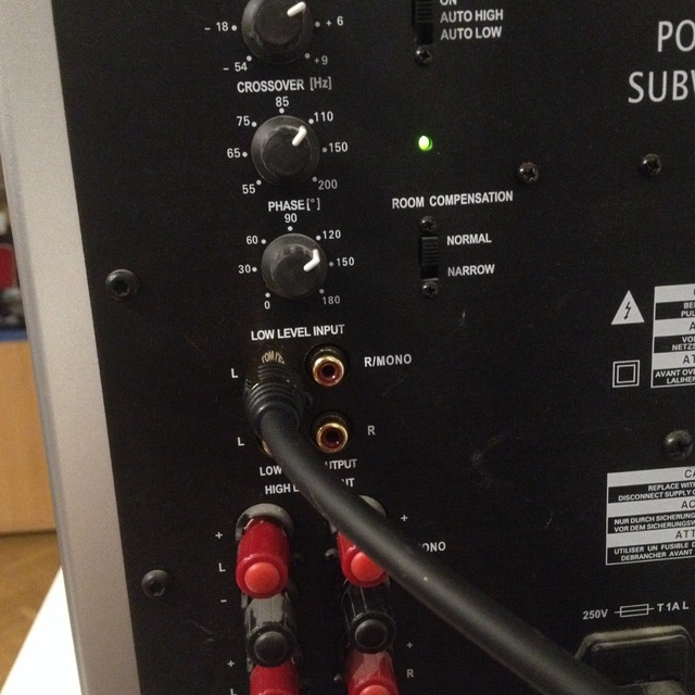

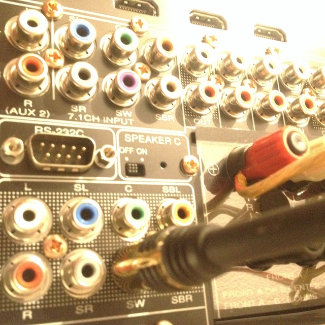

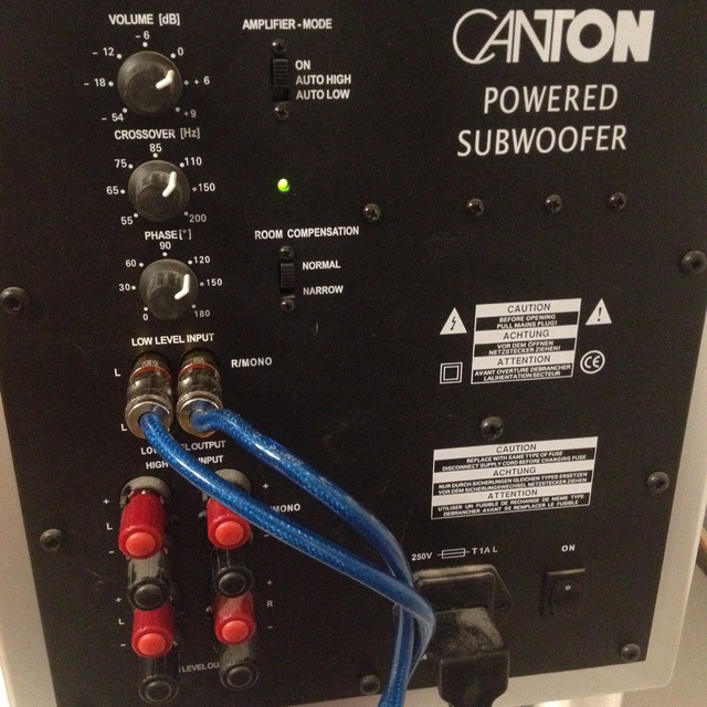

Guten Abend, Ich weiß, die Frage wurde schon x mal gestellt und es gibt tausende Anleitungen wie man einen subwoofer an einen av Receiver anschließt, aber ich schaffe es trotzdem nicht. Zu den Komponenten, Marantz 5003 Receiver, digital am Tv angeschlossen, dieser ist per HDMI mit einer ps4 verbunden, welche die Tonquelle darstellt. Aktiver subwoofer von Canton, Bezeichnung finde ich leider weder auf dem sub selbst, sowie in der Anleitung nicht. Jedenfalls ist kein LFE Eingang vorhanden, was mit dazu zwingt den oder die Low Level Input Eingänge zu nutzen. Am Receiver gehe ich an den Pre out -sub- Anschluss. Jedoch kommt vom subwoofer garnichts, ob mit oder ohne Y weiche, wie man auf den Bildern sieht. Habe ich irgendeinen fatalen Denkfehler oder scheint hier was defekt zu sein Danke vorab für eure Hilfe Gruß Micha R ![]()

Wenn du das Cinch Kabel am AVR abmachst und mit den Fingern die beiden Kontakte am Kabel überbrückst, kommt dann was an Sub? |

testen: AVR SW Pre Out an SUB R/Mono Bild 2 ist das Kabel in L ... |

bringt NULL, denn er hat es auch mit einem Y-Kabel bereits versucht dann Phase auf 0 und Crossover auf Max. stellen wurde der Sub im AVR Setup aktiviert? was passiert bei dne Testtönen des AVR? warum ist die PS4 nicht via HDMI am AVR? [Beitrag von XN04113 am 02. Aug 2015, 06:54 bearbeitet] |

die Cincheingänge SIND die LFE-Eingänge. Setup überprüfen, da ist der Wurm drin. |
