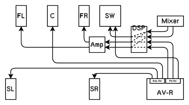

Wie würde man denn am besten sowohl einen AV-Receiver als auch einen Stereo-Mixer an ein 5.1-System bestehend aus 5 passiven Lautsprechern und einem aktiven Subwoofer anschließen? Ich möchte den Mixer eigentlich ungern durch den AV-Receiver schleifen,
- damit ich ihn auch bei ausgeschaltetem AV-Receiver verwenden kann und
- damit gleichzeitiger Ton vom Mixer und vom Fernseher möglich ist.
Eine Idee, die mir in den Sinn kommt benötigt die folgenden Komponenten:
- DSP mit mindestens 5 Inputs und 3 Outputs,
- Stereo-Verstärker.
Die FL-, FR- und Subwoofer-Kanäle (jeweils Pre-Out) des AV-Receivers werden an den ersten drei DSP-Inputs angeschlossen und unverändert an die 3 DSP-Outputs durchgereicht. Der Mixer wird an die übrigen zwei DSP-Inputs angeschlossen und als 2.1-Ton auf die 3 DSP-Outputs gelegt. (Heißt: Der DSP mischt eine 2.1-Quelle und eine 2.0-Quelle zusammen und produziert einen 2.1-Output.) An die DSP-Outputs werden nun der Stereo-Verstärker und der Subwoofer angeschlossen. Am Stereo-Verstärker hängen die FL- und FR-Lautsprecher. Die Rear-Lautsprecher und der Center werden an die verstärkten Outputs des AV-Receivers angeschlossen. Hier ein Bild dazu:
setup
Das ganze klingt allerdings etwas sehr gebastelt. Ich könnte mir z. B. vorstellen, dass die Verwendung von zwei unterschiedlichen Verstärkern zu unpassendem Klang im Surround-Betrieb führen könnte.
Gibt es bessere Vorschläge?

#9 erstellt: 22. Sep 2021, 14:33
Ein DSP ist ein digitaler Signalprozessor. Dieser kann digital dahingehend konfiguriert werden, welche Inputs auf welche Outputs gemischt werden und kann dabei unter anderem Frequenzen filtern.
In der im ersten Post beschriebenen Lösung ist der DSP so konfiguriert, dass er eine 2.1-Quelle (3 Inputs) und eine 2.0-Quelle (2 weitere Inputs) zu einem 2.1-Output zusammenmischt.

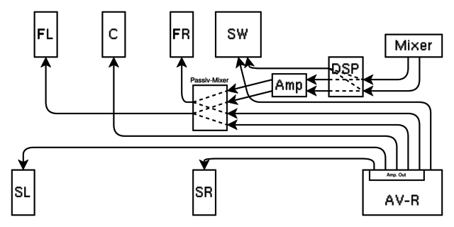

#16 erstellt: 22. Sep 2021, 16:13
|Ketzer| (Beitrag #15) schrieb:
Damit 5.1 Ton möglich ist, muss der Fernseher Bitstream ausgeben.
Ich hatte vor, den Fernseher per eARC an den AV-Receiver anzuschließen. Ich glaube aber nicht, dass das für die Diskussion hier relevant ist; wir können einfach mal davon ausgehen, dass der AV-Receiver Ton auf den 5+1 Kanälen ausgibt, die ich gedenke zu nutzen.
Mir ist gerade einer Alternatividee gekommen, bei der keinerlei Audio-Outputs vom AV-Receiver durch den DSP gehen: Den Stereo-Ausgang vom Mixer schließt man ganz normal an einen „normalen DSP“ (d. h. 2 Inputs reichen) an, der als Frequenzweiche konfiguriert ist. D. h. aus dem DSP kommen zwei Hauptkanäle und ein Tieftonkanal. Die Hauptkanäle gehen anschließend durch den Stereo-Verstärker. Ein passiver Mixer mischt dann die verstärkten Hauptkanäle aus dem Stereo-Verstärker mit den verstärkten FL- und FR-Outputs vom AV-Receiver. Der Tieftonkanal vom DSP und der Subwoofer-Output (Pre Out) vom AV-Receiver werden am aktiven Subwoofer angeschlossen, der nützlicherweise zwei Inputs hat (die eigentlich dafür gedacht sind, ein Stereo-Signal durchzuschleifen). Hier das Bild dazu:
setup2

Spyderman
#18 erstellt: 22. Sep 2021, 17:24
Update: Mit dem Einfall, dass man am Subwoofer ja auch zwei Quellen anschließen kann, braucht man (mit der ursprünglichen Variante aus Post #1) am DSP einen Input weniger. Damit kann man einen günstigen DSP, wie z. B. diesen hier verwenden: the t.racks DSP 4x4 Mini
Als Bild:
setup-4x4
Es bleibt die Frage, ob es hier irgendwelche Probleme gibt, die ich vielleicht nicht sehe.
- Delay sollte kein Problem sein: Der DSP fügt etwa 1 ms Delay hinzu, was gerademal 34 cm Abstand entspricht. Der AV-Receiver sollte das meines Wissens ohnehin beim Einmessen ausgleichen, oder?
- Wie sieht es aus mit dem Klang? Gibt es da einen Unterschied, da ich für manche Lautsprecher (Rear, Center) die verstärkten Ausgänge und für manche Lautsprecher (Front) die Pre Outs verwende?

Ich kann hier auch gerne darlegen, wieso ich gerne die zwei Quellen mischen möchte, aber ich denke nicht, dass das etwas daran ändern würde, wie man das am besten umsetzen würde. Insofern verstehe ich das ständige Gefrage nach dem Wieso nicht.
Gerne kann ich aber auch etwas zum Wieso sagen, wenn es euch so brennend interessiert:
1. Wenn ich einen Film schaue, bei dem der Ton über den AV-Receiver läuft, möchte ich trotzdem Audiobenachrichtigungen von meinem Raspberry Pi hören können. Das geht nur, indem ich den Ton vom Raspberry Pi einmische, oder indem ich für den Raspberry Pi separate unabhängige Lautsprecher verwende. Ich bevorzuge erstere Variante.
2. Wenn ich einen Film pausiere, um kurz etwas anderes anzuhören (sei es vom Laptop, PC, Handy oder von einem anderen Zuspielgerät), dann möchte ich nicht die Fernbedienung vom AV-Receiver in die Hand nehmen und den Input umstellen, sondern ich möchte, dass der Ton einfach ohne weiteres Zutun abgespielt werden kann.
3. Wenn ich den Mixer am AV-Receiver anschließen würde, könnte ich für den Ton, der aus dem Mixer kommt (also primär Musik) nicht mehr selber die Frequenzkurven für Hauptlautsprecher und Subwoofer einstellen. Die möchte ich weiterhin im DSP einstellen können.
