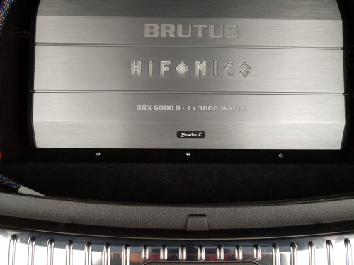

so noch fix mal den Bassamp positioniert damit ihr wisst wie es mal werden soll ![]() http://www.db-junkie...rraumeinbau 0057.jpgdann kam heute noch was feines aus Amerika ![]() mein Batteriehalter für die Optima Yellow Top ![]() ![]() [Beitrag von cwolfk am 11. Okt 2019, 21:10 bearbeitet] |

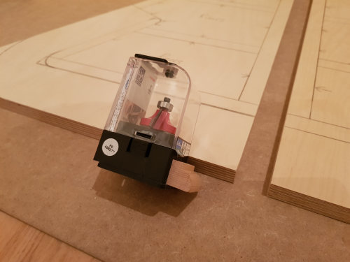

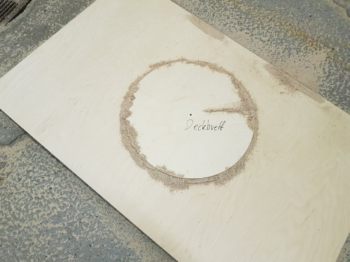

Schöne Fräse, hab ich auch! Aber da liegt doch ein Fräszirkel bei und damit lassen sich auch wunderbar im Handumdrehen größere Fräszirkel herstellen Weiter machen [Beitrag von Nice1XD am 12. Nov 2017, 02:48 bearbeitet] |

langsam geht's voran paar Einschlagmuttern für die Human verbaut ![]() ![]() da das ganze komplett in einem Stück ja nicht ins Auto reinpasst , werden ein paar Winkel verbaut mit denen ich das ganze verschraube ![]() dann wurde gleich mal die Oberfräse getestet , und Kabelführungen unterm Brett zur Mulde hin gefräst ![]() ![]() ![]() ![]() Chinchkabel hinter der Human zur REF verstecken ![]() die Winkel wurden versenkt und gehen von unten durch die Platte zwecks Stabilität ![]() von unten reichen die Spaxe , werden abgeflext und gut ist ![]() auch hier ein paar Einschlagmuttern, um das ganze dann so stabil wie möglich zu verschrauben ![]() ![]() mit einem größeren Missgeschicke und mal vermessen geht die erste Oberfräsenaktion zu Ende. Ist aber nix was man nicht richten kann, ich bin halt kein Holzwurm. [Beitrag von cwolfk am 11. Okt 2019, 21:14 bearbeitet] |

Benutz doch einfach einen Anschlag zum Fräsen |

Die Erfahrung mit der Fräse kommt schon noch. Schaff dir für diese noch ein paar Utensilien an, informiere dich ein wenig, wie man damit umzugehen hat und dann kommen da auch super Ergebnisse raus. Im Endeffekt sieht man aber deine Fräsungen ja sowieso nicht, also nicht allzu tragisch. |

Tja stellt sich bei schräg etwas schwierig raus , gut es gibt Hilfsmittel, hatte ich gerade nicht zur Hand, zum Glück sieht man es ja nicht |

Einfach ein Brett, Holz oder deine Schiene von der Tauchsäge so schräg wie gewünscht ausrichten, festzwingen und dann mit der Oberfräse dran vorbei fahren. Also wenn es mal was sichtbares oder genaueres werden soll [Beitrag von Matth82 am 17. Nov 2017, 21:05 bearbeitet] |

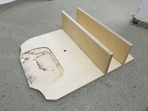

#67
erstellt: 19. Nov 2017, 14:11
weiter ging es , Grundplatte zur Befestigung per VAG Bolzen vom Didi vorbereitet ![]() da es nach oben hin recht knapp wird und vom Batteriehalter der Boden auch aufträgt wird dieser kurzerhand eingefräst , somit Test 2 ![]() ![]() schon besser geworden ![]() Einschlagmuttern zum befestigen ![]() die Leisten verschraubt und verklebt wo später mal das Fach vom Bassamp aufliegt und verschraubt werden soll (es kommt noch ein Brett dazwischen, somit ist die Auflage grösser) ![]() den Rahmen verklebt und verschraubt sowie den Boden vom Bassampfach ![]() ![]() hier gilt es jetzt noch die Löcher zu bohren für die Anschlüsse und dann wird es bezogen zu guter letzt noch ein kleiner Schlitz für die Sicherungsmaßnahme 2 der Batterie, der Gurt wird unter die Platte gezogen [Beitrag von cwolfk am 11. Okt 2019, 21:16 bearbeitet] |

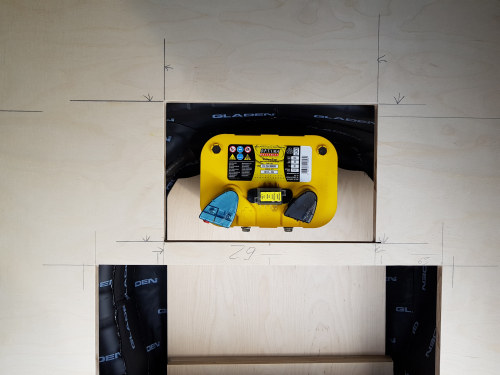

Da das Relais für die Zusatzverbraucher mit der Platine im letzten Ausbau "offen" lag , gibt es nun ein Gehäuse dafür. ![]() ![]() Das ganze ist aus einem 3d Drucker , ist schon abgefahren was man da so alles mit anstellen kann. Danke hier an Brian und seinen Kumpel! [Beitrag von cwolfk am 11. Okt 2019, 21:20 bearbeitet] |

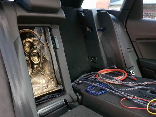

Die ersten Bilder vom verkabeln , zuvor jedoch noch eine optische Modifikation an den Caps , damit die Schrift bei einem nicht auf dem Kopf steht. ![]() ![]() ![]() die beiden Caps montiert und die REF 800.2 für die TMT ![]() ![]() Plätzchen fürs Trennrelais ![]() Verkabelung für den DSP ![]() LS-Anschlüsse an der Human fertig ![]() dann kleine Sockelerhöhung für den DSP & Sicherungsverteiler gebaut ![]() ![]() Spannungsversorgung vom DSP vorbereitet ![]() fertig zum Einzug des DSP ![]() fix und fertig angeschlossen ![]() Sicherungshalter montiert ![]() ![]() ![]() TMT noch fertig angeschlossen am Amp ![]() morgen geht's noch ein wenig weiter [Beitrag von cwolfk am 11. Okt 2019, 21:29 bearbeitet] |

Der Postmann Nummer 1 war da ![]() ![]() ![]() ![]() somit steht dem Einkauf nix im Wege ![]() Postmann Nummer 2 kam leider etwas zu spät und so habe ich in puncto Verkabelung nicht alles geschafft an den Amps Zuerst mal Kabelschuhe aufgepresst für den Relaisanschluss, mal vom Relais abgesehen bin ich mal auf Einwände dazu gespannt und warum ?! ![]() ![]() ![]() Absicherung für die Spannungsanzeigen, DSP und das Relais ![]() fertig soweit mit dem Kleinkram hier ![]() Remoteverkabelung und Kabelwegvorbereitung für die Zuleitungen der Amps und Caps [Beitrag von cwolfk am 11. Okt 2019, 21:47 bearbeitet] |

Die Gitter über der Hifonics sehen Hammer aus, passt super! Isolierst Du die Kabelschuhe an den Caps noch beim verkabeln? So hätte ich bedenken das sich das irgendwann Berührt. Eigentlich könnte man auf die auch verzichten wegen der Zusatzbatterie, das hätte keinen negativen Einfluss. Man muss den Wagen ja nicht unnötig schwer machen. |

Die Klemmen werden Isoliert , vielleicht sogar mit Isolierlack, das viel mir heute so ein Zwecks Zusatzbatterie und Caps , ich denke die Mischung macht es , so ganz unnütz sind Caps nämlich auch nicht |

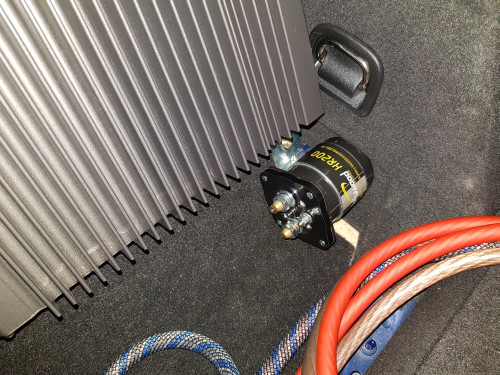

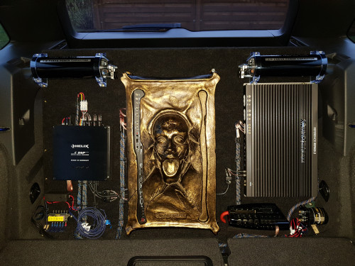

so die letzten Verkabelungen an den Amps erledigt ![]() ![]() ![]() ![]() ![]() die Remoteanschlüsse auch final fertig ![]() ![]() aussaugen und denn Rahmen für das RGB LED Stripe befestigen http://www.db-junkie...Human Reign 0010.jpgprovisorisch mal Lichtfest gefeiert http://www.db-junkie...Human Reign 0011.jpg http://www.db-junkie...Human Reign 0013.jpgeine totale Übersicht habe ich irgendwie vergessen und reiche ich nach somit wäre das erledigt [Beitrag von cwolfk am 11. Okt 2019, 21:51 bearbeitet] |

Sieht echt Hammer aus mit der Beleuchtung! Eventuell noch dafür sorgen das nicht nach oben leuchtet, sieht so ungewollt aus. |

#90
erstellt: 03. Feb 2018, 18:48
hier nochmal in kompletter Übersicht ![]() [Beitrag von cwolfk am 11. Okt 2019, 22:02 bearbeitet] |

![]() hier die komplette Anlagenübersicht ![]() ist ja momentan etwas argh kalt um an der Anlage weiter zu bauen [Beitrag von gramsi am 24. Feb 2018, 19:53 bearbeitet] |

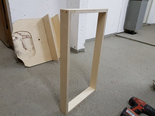

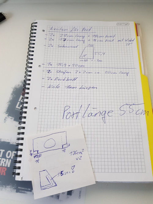

Es geht in kleinen Schritten weiter am Subgehäuse. Die Streben sollen erstellt werden , also Portwände anzeichnen und sich Streben einfallen lassen bzw. die Flächen die raus sollen. ![]() zum abrunden der Streben , was für die Oberfräse ![]() Die Ecken alle gebohrt , mit der Stichsäge ausgeschnitten und die Streben abgerundet. ![]() ![]() ![]() Nun war Premiere für den Fräszirkel und mich, Platte eins mit Subausschnitt. ![]() ![]() passt saugend ![]() Platte zwei zum auf doppeln ![]() durchschnaufen.... mein erster Versuch ist geglückt ![]() ![]() brauch dann nur ein minimales Schutzgitter , zwecks Einkauf und Co. ![]() links und rechts unten kommen dann die Portausschnitte hin ![]() das ganze mal von hinten ![]() Vorbereitung für Einschlagmuttern , muss ich morgen erst kaufen wie immer nicht genug da .... [Beitrag von cwolfk am 11. Okt 2019, 22:06 bearbeitet] |
gramsi
Stammgast |
#94
erstellt: 10. Mrz 2018, 20:32
weiter geht es mit Einschlagmuttern in M6 für guten halt des X15 ![]() zwischen den Einschlagmuttern noch etwas angeschrägt ![]() Portausschnitte angezeichnet und ausgeschnitten ![]() ![]() Portfläche von innen verleimt , verschraubt und abgerundet ![]() ![]() das ganze mal provisorisch mit den Streben verschraubt ![]() kleinere Anpassungen gemacht Jetzt noch die hintere Kurve bauen und dann kann das ganze Final verleimt und verschraubt werden. [Beitrag von cwolfk am 11. Okt 2019, 22:09 bearbeitet] |

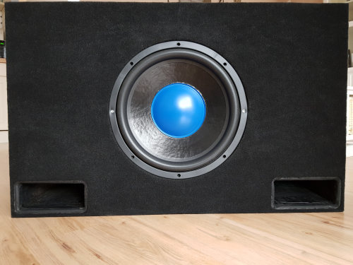

Streben provisorisch verbaut und die Deckbretter ![]() ![]() ![]() Sub passt rein, tiefentechnisch ![]() Ports gerundet ![]() Die hintere Rundung vom Port war dann doch nicht ganz so einfach. Hier habe ich 150mm Abwasserrohre genommen und zugeschnitten. ![]() Das ganze wurde verschraubt, verspachtelt und geschliffen ![]() ![]() ![]() die Streben final verklebt und verschraubt ![]() sowie die Deckbretter ![]() ![]() ![]() stabil ist es und hat auch ein wenig Gewicht oder ich bin zu schwach .... somit ist das ganze endlich Bezugsfertig [Beitrag von cwolfk am 11. Okt 2019, 22:11 bearbeitet] |
gramsi
Stammgast |
#102
erstellt: 29. Mrz 2018, 20:32

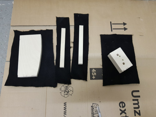

Gestern das Subgehäuse in knapp 1,5h bezogen Pattex Permanent und ein gutes Skalpell und los gehts ![]() ![]() ![]() vorher die Ports innen mit Klebeband abgeklebt und eine kleine Schablone angefertigt damit ich es gleich ausschneiden kann ![]() Ports schwarz gemacht ![]() Subgehäuse mal gewogen ![]() und den Sub ![]() mal fix das "Monster" reingeschraubt , es kommen dann doch lieber schwarze Schrauben rein , bissel grösser wie geplant das ganze, sollte aber noch passen [Beitrag von cwolfk am 11. Okt 2019, 22:13 bearbeitet] |
