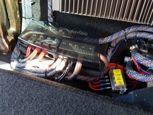

erstellt: 20. Apr 2018, 17:41
Bei feinstem Wetter ging es ein wenig voran im Seat Leon St Projekt. Batterieanschluss vorne wurde gemacht, sowie ein Halter für die Sicherung verbaut. Also die OEM Pole sind mittlerweile echter Sackstand, vor allem der Minus. ![]() ![]() der Plus ging, wenn man zuvor das aufgeweitete an der Schraube abschneidet ![]() Sicherungshalter @150A mit Halter ![]() Sicherung der Zusatzbatterie @150A rein ![]() Der HighLevelAnschluss am Radio hergestellt und den Center in Betrieb genommen, jetzt habe ich schön mittig ein wenig lala bis der Rest steht. ![]() ![]() ![]() ![]() Sicherungen rein @ 15A zum Kleinverteiler und dort je 5A für DSP und Arbeitskontakt Relais. Die Spannungsanzeigen je 3A. ![]() ![]() Remote vom DSp her geht , Spannung liegt an , funktioniert alles soweit , Relais schaltet , Batterien bekommen beide Saft. ![]() ![]() Einzig das RGB LED Stripe muckt rum , entweder ist es zu warm oder ich weiss auch nicht, da war das 5Euro Teil aus China besser von der Qualität und 4 Jahre gehalten. Der Sub muss noch angeklemmt werden , dann könnte ich diesen schon in Betrieb nehmen. Dann fehlt nur noch die Front [Beitrag von cwolfk am 13. Okt 2019, 12:27 bearbeitet] |
Böötman
Inventar |
#117
erstellt: 20. Apr 2018, 21:30
Wie hast Du das mit der Ladeüberwachung der Batterrieen geregelt? M.w. ist am Pluspol ein kleines Steuerteil verbaut welches alle zu- und abfließenden Ströme überwacht und dadurch den Batteriezustand errechnet. Gegen ende der errechneten Lebensdauer wird der Akku wohl nur noch zu 70-80% geladen um die Lebensdauer zu maximieren. Daher ist bei einem Batterriewechsel auch ein Softwareeingriff erforderlich. |
gramsi
Stammgast |
#118
erstellt: 20. Apr 2018, 21:40
Der Sensor sitzt am Minuspol. Die Zusatzbatterie und somit die Anlage sieht der Sensor nicht da ich direkt auf den Pol gehe. Mischbatterien kann man nicht codieren, im anderen Auto ging das so 4 Jahre ohne Probleme. Sitzheizung Stufe 1 dann passt auch die Spannung immer und das Managment regelt da nix runter. |

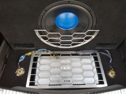

Nun ging es daran den Sub in Betrieb zu nehmen. Zuerst noch eine Pluspolabdeckung verbaut , ist zwar weiss , aber erfüllt Ihren Zweck. ![]() Also ein 4poligen Steckadapter organisiert der bis 6mm² gehen sollte , wo natürlich keine 6mm² Aderenthülsen reinpassen. Also wurde es modifiziert ![]() ![]() Cap geladen ![]() und momentan 150A Mini ANL verbaut ![]() Die Polabdeckung auf der Optima fehlt noch , muss mir da noch was machen lassen. ![]() Strom liegt schon einmal an ![]() Ganz grobes Grundsetup gemacht , nur für den Sub. ![]() läuft und schön tief , meine Herren , bin so etwas gar nicht mehr gewöhnt ![]() dann noch ein neues RGB LED Stripe verbaut , die günstigsten halten am besten , klingt komisch is aber so ![]() jetzt fahre ich ganz Klassisch ein 1.1 System , mit OEM Center und Sub bis die Front steht.... [Beitrag von cwolfk am 13. Okt 2019, 12:28 bearbeitet] |
Car-Hifi
Inventar |
#121
erstellt: 29. Apr 2018, 21:09
1.1 System - mehr braucht man eigentlich auch nicht. Denn nur so steht die Bühne exakt mittig auf dem Armaturenbrett. |

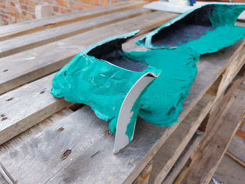

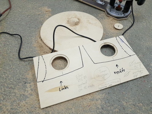

erstellt: 30. Sep 2018, 18:35
Wieder was geschafft im Seat Leon ST Projekt. - die Gehäuseform festgelegt ![]() ![]() ![]() - Die MT Ausschnitte von innen angefast ![]() - Gehäuse innen weiter mit Brax-EX versteift ![]() - Schaschlikspieße und Heißkleber zum Lochverschluss ![]() - 2 Lagen Glasfaserspachtel ![]() nun geht es an die Feinarbeit spachteln,schleifen,spachteln,schleifen [Beitrag von cwolfk am 13. Okt 2019, 12:35 bearbeitet] |
