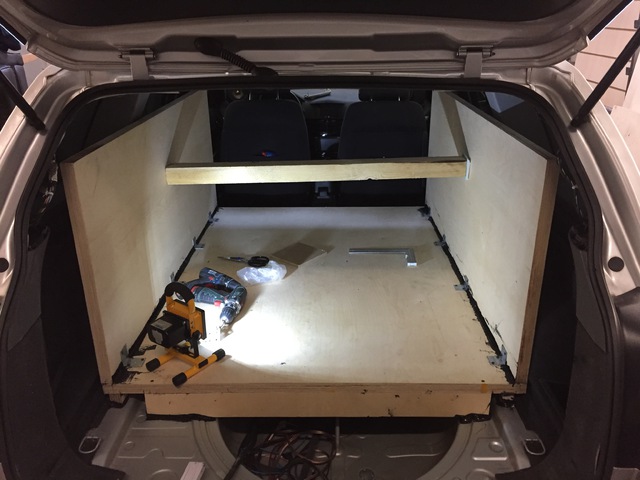

#62 erstellt: 23. Jan 2018, 09:08
Moin Jungs!
Bin im Moment in der heißen Planungsphase und habe das Auto auch schon ausgemessen und Holz beim Schreiner bestellt.
Das Material und Gehäuse stehen auch fest. Werde nun doch ein 6th BP mit 6 H15 probieren. Und sollte das nichts werden, kommt ne klassische BR Wall rein.
Hatte zuerst vor die neuen H15 Evo Woofer zu holen.
Einen ich auch schon habe im Testgehäuse, geht auch richtig geil zur Sache.
Aber irgendwie bin ich mir momentan selbst zu geizig, jetzt noch mal ein Haufen Geld nur für Woofer auszugeben. Werde das dann evtl. tun, wenn der BP gut laufen sollte. Zudem habe ich die H15 noch nicht einmal ganz ein Jahr. Von daher hole ich mir vorerst jetzt noch 2 von den alten H15.
Anfangs werde ich sie an 3 H3000 laufen lassen (0,5 Ohm), später bekommt jeder Woofer dann seine eigene Stufe (1Ohm).
Hatte auch laaannngggeee überlegt mir die Baltics vom Carsten zu holen. Aber ich möchte doch gerne bei 15" bleiben. Habe mich doch ein bisschen in 15ner verliebt, seit dem ich von 18" auf die umgestiegen bin. Evtl. kommen sie ja später mal noch als 15" raus
Nun zum Gehäuse:
Es fällt vom Volumen her doch etwas kleiner aus als vorher geschätzt. Liegt aber auch daran, dass ich nicht ganz so weit nach hinten in den Kofferraum gehe. Möchte dort Platz lassen für Stufen und Batterien. Auf so ein "gequetsche" wie im Fiat habe ich keine Lust
Bekomme jetzt etwas mehr als 1000L Brutto raus.
Werde die Volumina dann wahrscheinlich auf 1/1 aufteilen.
Bin gerade dabei Skizzen zu erstellen, wie die Wooferplatte + Port aussehen soll.
Dabei wird das Gehäuse in der horizontalen von der Wooferplatte getrennt.
Wollte eig. zuerst eine Vertikale Wooferwand, wie es die Amis gerne tun.
Aber mit der horizontalen Variante kann ich leichter mit den Ports spielen (und die Woofer lassen sich leichter ein- und ausbauen)
Sobald ich mit den Skizzen fertig bin, lade ich sie hier hoch.
Gruß
Ralf
[Beitrag von Reizung am 23. Jan 2018, 09:36 bearbeitet]

#66 erstellt: 24. Jan 2018, 08:32
Guten Morgen!
Alle wach?!

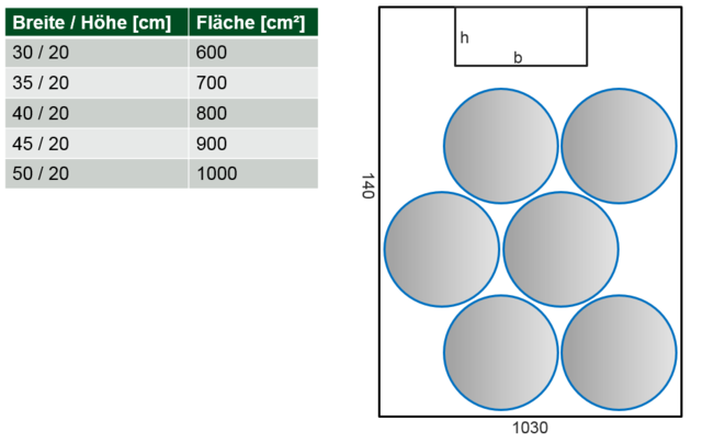

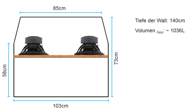

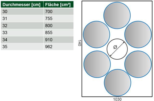

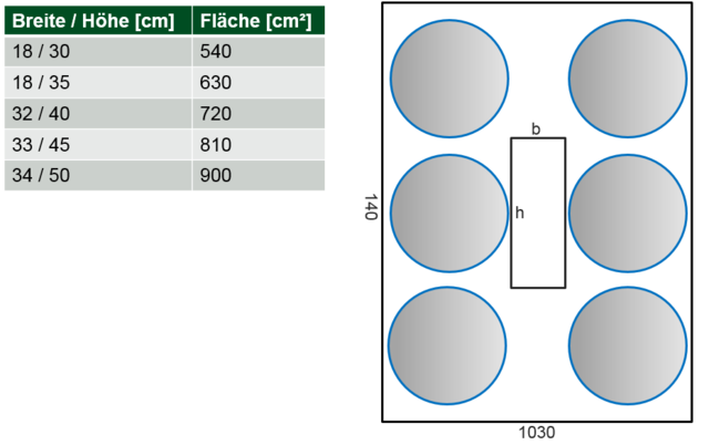

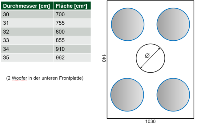

Also, hier mal die Skizzen:
Wall_1
Variante 1
Wall_2
Variante2
Wall_3
Variante3
Wall_4
Variante4
Wall_5
Das erste Bild Zeigt einen Schnitt der Wall von vorne betrachte mit der Wooferplatte in der Mitte.
Die Bilder (2 bis 5) zeigen die Wooferplatte mit jeweils den Woofern (grauen Kreisen) und den Port.
Momentan tendiere ich zur Variante 4, in der ich 2 Woofer in die untere "Frontplatte" hinter den Sitzen verschraube. Also ähnlich wie der DecafAstra, nur dass ich den Port mittig in der Wooferplatte platziere.
Praktisch so:
Wall_6
(Quelle: https://ttoums.devia...16-New-15s-639409858)
Habe aber zu den Gehäusen noch generell Fragen an euch:
Ist das beim 6th BP ein relevanter Unterschied, ob sich der Port mittig im Gehäuse (Variante 2,3,4) oder hinten (Variante 1) befindet?
Ein mittiger Port könnte eben für Tests das ein- und Ausbauen sehr vereinfachen, da ich so noch gut rankomme.
Das Volumen hätte ich jetzt so aufgeteilt:
~580L für die Lowkammer (untere) und ~460L für die Highkammer (obere) mit einem Port von etwa 800-900cm² und 25-30cm lang.
Was sagen denn die 6th Order Profis dazu?
Joze sagte ja, am Volumen ändert man in der Regel nichts mehr. Wie sieht es mit dem Port aus, kann man mit dieser Länge&Fläche mal anfangen?
Bin für jedes Feedback von euch dankbar!
Gruß
Ralf
[Beitrag von Reizung am 24. Jan 2018, 08:33 bearbeitet]

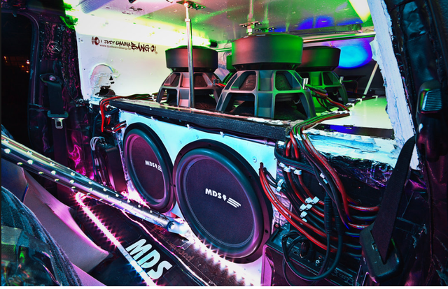

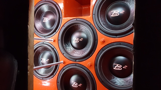

Joze1
Moderator
#67 erstellt: 24. Jan 2018, 08:58
Port auf jeden Fall nach hinten und die Volumina der Kammern tauschen, also auf keinen Fall Low-Kammer größer als die High-Kammer.
Einen Woofer in die Frontplatte geht, da sind wir auch grade dran, ein ähnliches Projekt zu realisieren.
IMG-20180107-WA0023
Reizung
#68 erstellt: 24. Jan 2018, 09:31
Joze1 (Beitrag #67) schrieb:
...die Volumina der Kammern tauschen, also auf keinen Fall Low-Kammer größer als die High-Kammer.
Hmmm, dann muss ich mit der Wooferplatte so weit runter, dass ich keine Woofer mehr in die Fontplatte bekomme.
Dann wäre variante 1 die einzige Möglichkeit.

Was für eine Portfläche/Länge verwendet ihr denn bei diesen Projekt? (Sind 18", richtig?)

Eine Option wäre auch, alle Woofer oben drauf zu bauen und den Port vorne raus..
Aber wenn er oben drauf kommt, würde ich ihn auch hinten anordnen.
Joze1
Moderator
#70 erstellt: 24. Jan 2018, 15:14
Port würde ich tatsächlich aus Gründen der Entfernung schön weit nach hinten setzen.
Vergrößer doch den LowPort so, dass das Nettovolumen unten so verkleinert wird, dass das Verhältnis zumindest 1:1 ist

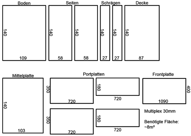

Moin Zusammen,
das Holz für die Wall ist nun bestellt und wird wie im folgendem Bild vom Holzhandel zugeschnitten
test
Komme jetzt nach genauerer Messung auf ~1100L-
Wie Joze gesagt hat werde ich versuchen auf 1 | 1 rauszukommen.
Beim hinteren Port (Lowport) werde ich mit (66cm x 18cm) 1188cm² anfangen und dann stückweise schauen wie es wird, wenn dieser verkleinert wird.
Frontport wird auch erst einmal offen bleiben. Da muss ich auch erst einmal schauen wie ich den anschließend vernünftig reinbekomme.
Die Anordnung der Woofer wird wie Variante 1 ausfallen. Glaube das wird auch von der Optik her nicht schlecht ausschauen. Auch wenn es nach der (maßstabsgetreuen! ) Skizze ziemlich eng sein wird. (Möchte zwischen den Woofern mind. 2 cm Platz lassen)
test2
Wann mit dem Umbau begonnen wird, weiß ich noch nicht. Habe erst in der letzten März Woche ne Woche Urlaub. In dieser Woche soll die Wall auf jeden Fall fertig werden. Mal schauen was ich bis dahin hinbekomme.
Gruß
Ralf

Hätte also nochmal zusammengefasst etwa:
Low-/ Highkammer (Netto): 500L/500L
Port: ~1200cm² und 40cm lang
Das wären rund 83L pro Woofer. Hoffentlich haut das hin : D

#76 erstellt: 01. Feb 2018, 15:54
~28Hz ist ok, wenn du keine absolute Luftpumpe willst
Allerdings wird das bei 500 Liter netto, 1200cm2 Fläche mit 40cm Länge eher ~32Hz
83Liter pro Woofer sollten passen, wobei das natürlich auch etwas vom Chassis abhängt, da kann ich die jetzt nicht so wirklich einschätzen. Habe auch schon zwei Juggs 15" in 160/160 gehört, das hat auch gepasst.

Am Samstag wurden die vorgeschnittenen Platten vom Holzfachhändler geholt.
Sind jetzt fast 9m² 30mm MPX Birke und hat mit Zuschnitt 360€ gekostet. Glaube da kann man sich nicht beschweren : )
Wenn es klappt, werde ich am kommenden Samstag mit den Wooferausschnitten beginnen (meine Lieblingsarbeit )
Holz
Gruß
Ralf

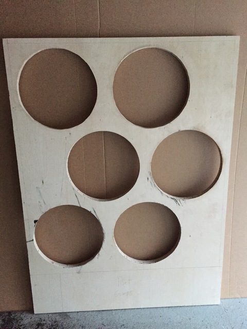

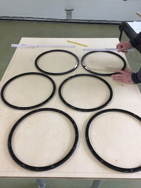

#92 erstellt: 06. Mrz 2018, 09:57
Moin!
Bin am Wochenende endlich dazu gekommen, die Wooferausschnitte zu fräsen.
Habe es jetzt mit der Oberfräse (Festool OF1010) gemacht.
Leider hat sich bei uns beim Fräsen 3 mal die "Zentrierung" gelöst und sind mit dem Fräser abgerutscht. Die Löcher wurden dann mit Klebt&Dichtet verschlossen. Da wir auch nur einen Fräser für 2cm Stärke hatten, mussten wir von beiden Seiten ran. Auch wurde der Fräskopf so heiß, dass die Späne stellenweise glühte und sich entzündet hatte. Für das anzeichnen und ausschneiden der 6 Löcher haben wir 4 Stunden gebraucht. Ob wir uns jetzt einfach blöd angestellt haben oder nur nicht den richtigen Fräser da hatten,... So im nachhinein würde ich es doch wieder mit ner Stichsäge machen.
Zum Port ausschneiden bin ich jetzt leider noch nicht gekommen. Hoffentlich bleibt über das Wochenende das Wetter stabil, so dass es weiter gehen kann : )
IMG_0443
IMG_0447
Gruß
Ralf
DJ991
#93 erstellt: 06. Mrz 2018, 12:30
Klingt für mich nach einem stumpfen Fräser und/oder nicht genug Vorschub bei der eingestellten Drehzahl. Gerade bei so hartem Holz verbrennt's dann gerne mal

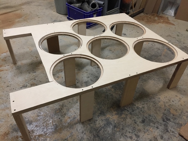

Bin aber die letzten zwei Tage weitergekommen:
Die Wooferplatte hat Standfüße / Streben bekommen

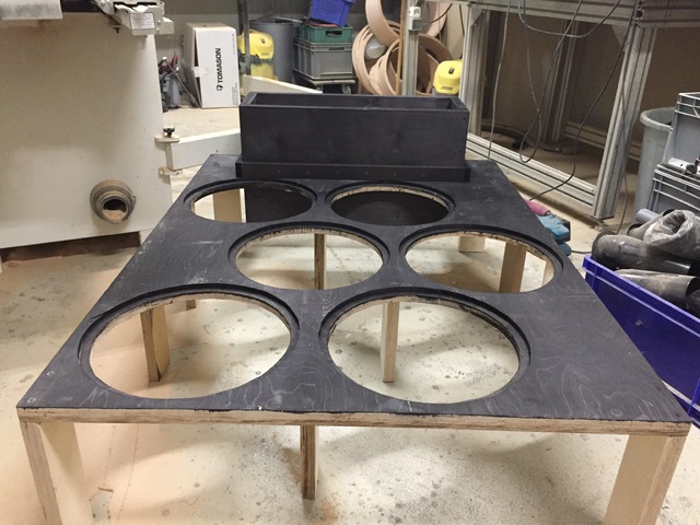

Foto 21.03.18, 15 59 35

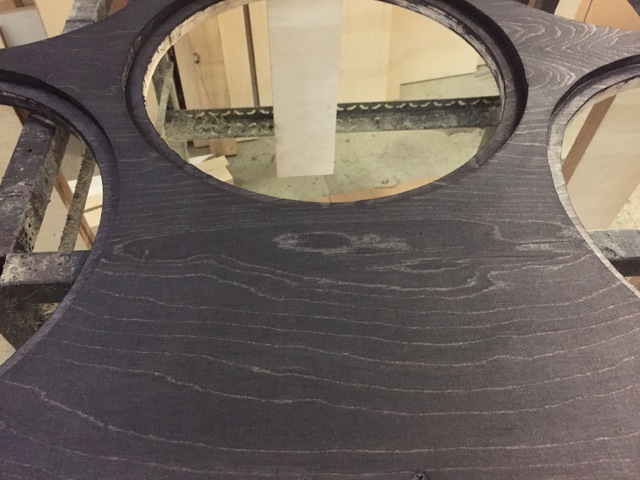

Der Port und die Wooferplatte wurden schwarz gebeizt. Finde das sieht richtig geil aus, mit der durchdringenden Maserung.

Die Bodenplatte und die Seitenwänden wurden eingeklebt und verschraubt.
Foto 26.03.18, 16 58 16
Das Dach und die Schrägen haben wir heute gemacht. Die Shell soll morgen fertig werden
