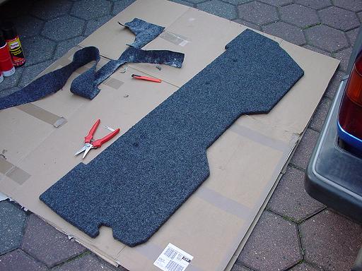

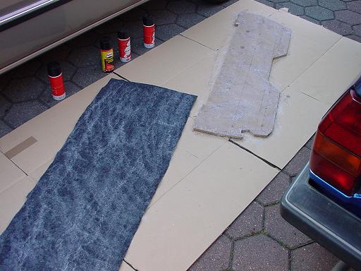

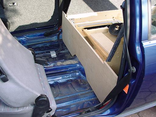

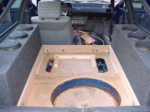

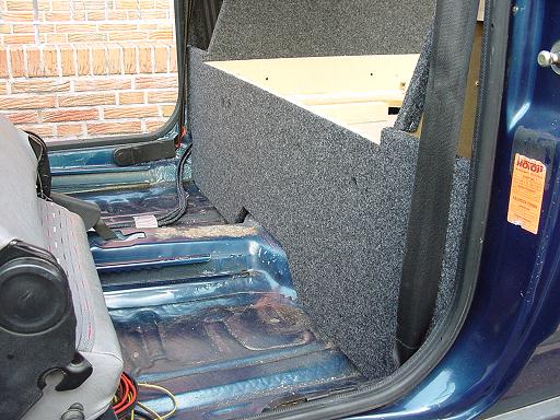

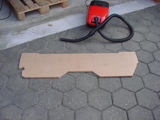

So heut endlich mal die Verkleidung nach vorne hin vollendet, fehlen nur noch die 2 kleinen Klappen da, die kommen morgen...
bretty
#2042 erstellt: 24. Sep 2005, 16:58
sieht geil aus, bin mal gespannt wies mit den DBX aussieht
und die AMP kommt wieder unter die Box???
bretty
polosoundz
#2043 erstellt: 24. Sep 2005, 17:03
Noupe, da kommt wieder eine C11 hin, die 2. in die Reserveradmulde...
Die Soundstream hat die perfekte Form für diesen Einbau, die kommt quer links im doppelten Boden hin, rechts daneben die Calcell... Die VGA ist genau SO lang dass sie perfekt zw. Hinterkante Subcase und Ladekante passt, das wird absolut lecker aussehen, zumal dann an die rechte Seite analog zur linken VGA ebenfalls perfekt eine 1600.2 Platz findet!
Hab da schon paar Pläne im Kopf...

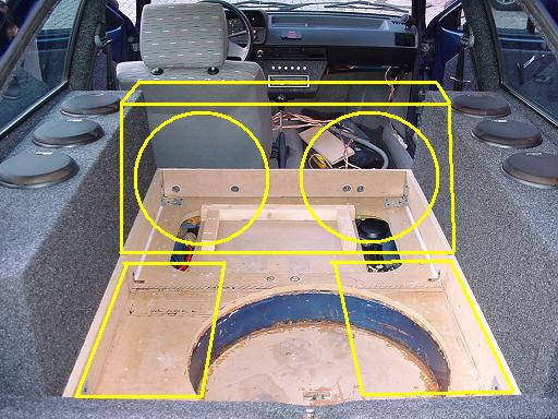

Für einen Faulen der nicht alle 40 Seiten nochmal lesen will. Was sind das für 6 Lautsprecher? Sollte nich eigentlich der Klang von vorne kommen? Oder ist das Kickbass? Oder doch nur Atrappe???
^eco^
#2054 erstellt: 24. Sep 2005, 19:25
ich glaub nicht das grad er "atrappen" im auto hat
polosoundz
#2055 erstellt: 24. Sep 2005, 19:28
NOCH sinds Atrappen, da kommt mal ein Audio System K* pro Doppelsystem rein, nur aus Pegelgründen... Das Frontsystem (auch ein K*) bekomm ich mit vertretbarem Aufwand nicht lauter: mehr als 2 16er passen nicht pro Seite, teurere 16er sind nicht deutlich lauter, mehr Leistung als ich bald draufgeb kann EIN Doppelsystem nicht mehr umsetzen, daswegen bot sich eben an einfach ein weiteres Doppelsytem zu ergänzen, das allerdings an weniger Leistung, der HAUPTanteil kommt immernoch von vorne...
[Beitrag von polosoundz am 24. Sep 2005, 19:28 bearbeitet]
Marlboro_Man
#2056 erstellt: 24. Sep 2005, 19:28
Da ihm der Pegel von vorne nicht reich sollen da noch 4 TMT´s rein.
Die 2 hinteren Gitter dienen nur der besseren Erreichbarkeit der hinteren Domlager.
Tante Edit:
Super, paar Sekunden zu langsam
[Beitrag von Marlboro_Man am 24. Sep 2005, 19:29 bearbeitet]
Clarion_Power
#2057 erstellt: 24. Sep 2005, 19:36
das ist soweit klar. Willst du das in der Mitte so leer lassen oder kommt da noch rein (Spielereien-> TFT oder so).
Das da der Bass noch rein muss ist logisch, aber platz ist ja da immernoch.
polosoundz
#2058 erstellt: 24. Sep 2005, 19:57
Nee nee, Platz ist da nicht mehr wirklich...
Zwischen den beiden Amps laufen dann die Kabel...
Und Multimediazeugs kommt mir eh nicht ins Auto...
Clarion_Power
#2059 erstellt: 24. Sep 2005, 20:01
Ach du shit!! auf jeden fall sehr schön gemalt. Danke.
Jetzt sehe ich auch das da kein Platz mehr ist.
Viel spaß noch beim bauen.
