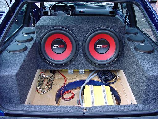

erstellt: 28. Sep 2005, 16:21

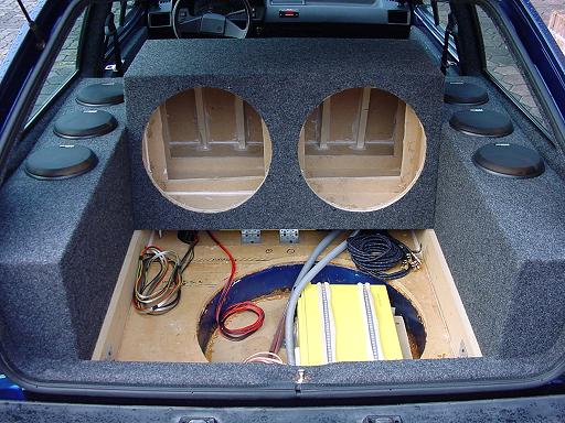

So, die erste Passprobe... Werd so heut mal rumfahren, mal sehen wie sich DAS Gewicht jetzt auswirkt, SO schwer hatte ichs noch nie... [Beitrag von polosoundz am 28. Sep 2005, 16:23 bearbeitet] |
Nyromant
Inventar |
#2147
erstellt: 28. Sep 2005, 16:24
Erinnert mich irgendwie an das Racketenauto von üBüy Aber können die iL da überhaupt mithalten? |
polosoundz
Inventar |
#2148
erstellt: 28. Sep 2005, 17:32
Ööööh, keine Ahnung, ist doch auch völlig egal, das wird eingepegelt bis es noch locker spielt und wenn der Bass eben bissl lauter ist isser eben bissl lauter... |

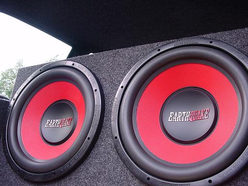

erstellt: 28. Sep 2005, 17:48

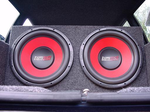

Sind das DBX-15ner??? wenn ja wieviel kostet einer ohne gehäuse? Braucht man da kein TÜV für den kofferaum? |
predatorac
Inventar |
#2152
Spielt ab morgen |
predatorac
Inventar |
#2153
erstellt: 28. Sep 2005, 17:49
Hey 249€ / stück |

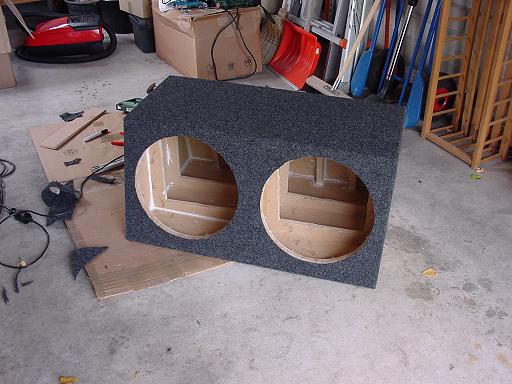

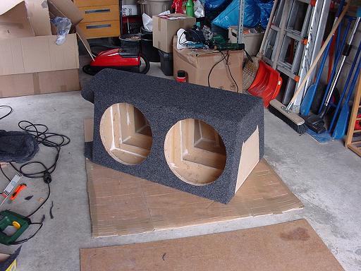

erstellt: 28. Sep 2005, 18:19
...sehr schön. Passt ja alles Haargenau. Aber Layout-Technisch hätte ich eine Sache anders gemacht, bzgl. der Woofer Kiste. Hätte die Membranen nach oben zeigen lassen und die Kiste weniger tief, dafür aber etwas höher gemacht (bzw. liegend gesehen: etwas niedriger und dafür länger), dann hätte die Kiste mit den Seitenteilen von der Höhe her abgeschlossen. Naja, dafür hast Du so mehr Platz zum Zuladen. 1 Punkt an Dich. Hatte Bretty nicht geschrieben, der DBX hätte noch besser gespielt, nachdem er in die Reserveradmulde kam?...spielte er besser weil die Membran nach oben zeigte, oder wegen einer besseren Gehäusearbeit? Wenn tatsächlich die Ausrichtung dafür verantwortlich war, gäb es 1 Punkt für mich. |
internetonkel
Inventar |
#2156
erstellt: 28. Sep 2005, 18:22
mal ne blöde frage aber liegt das gehäuse nur auf dem holzrahmen auf oder auch auf der batterie ? |
bretty
Hat sich gelöscht |
#2157
erstellt: 28. Sep 2005, 18:30
@ seth das mit meinen DBX lag wohl daran das der nun bombenfest drinsas auf 48mm MDF und da kann nix mehr mitschwingen, denke das war der größte umstand weshalb der dann besser spielte. war dann auch zu 99% dicht was noch ein übriges getan hat bretty |
Seth76
Inventar |
#2158
erstellt: 28. Sep 2005, 18:49
danke für die Info...diesen Thread hat wohl jeder auf seiner Benachrichtigungliste, hm? Naja, dann bleibt es ein einfacher Layoutvorschlag. Aber der Dennis wird in nächster Zeit wohl keine neue Kiste bauen (wollen)...und so viel schöner wär's ja eh nich. |

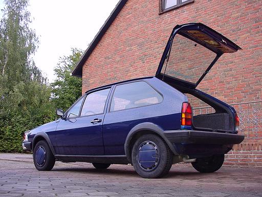

erstellt: 28. Sep 2005, 19:40
Hoffe du hast während der Fahrt nichts verloren |
Zigainer
Inventar |
#2160
erstellt: 28. Sep 2005, 19:58
Prollen ist ja das eine aber mit offenem kofferraum rumzufahren ist schon ziemlich frech von dir gruß rainer |
JPSpecial
Inventar |
#2161
erstellt: 28. Sep 2005, 20:00
Quatsch, das ist der Heckspoiler... Dennis fährt auf Abtrieb [Beitrag von JPSpecial am 28. Sep 2005, 20:01 bearbeitet] |

erstellt: 28. Sep 2005, 20:46
Witzig... @Seth: Die Auslegung ist so gebaut wiel es EXAKT so am druckvollsten rüberkommt, alles ausgiebigst vorher getestet, nach oben wirds minimal lauter aber deutlich weniger tief und druckvoll, nach hinten ausgerichtet auf den Knick in der Heckklappe gehts mit Abstand am besten... Also beide Punkte an mich... @Onkel: Jopps liegt auf dem Rahmen auf, ist 19er MDF, das langt, zumal das Gehäuse auf Press zw. dem Teppich/den Seitenteilen sitzt/klemmt... Das ganze Gehäuse ist zudem mit 4 M10 x 160er Schrauben am Bodenbrett festgeklemmt... War übrigens just eben noch beim Kupferschienen basteln, bricht mir doch glatt beim 2. M4er Loch der Schneider ab!?! Dolle Wurst, also eine unnötige Fahrt zum Baumarkt extra und ne Stunde Zeit verplempert, dann noch aufbohren und Schneider rausfriemeln morgen, wie ich sowas liebe... Und weitermachen kann ich JETZT auch knicken, MIST... [Beitrag von polosoundz am 28. Sep 2005, 20:51 bearbeitet] |

erstellt: 28. Sep 2005, 20:53
ja ne meinte nur du gibst dir da so viel mühe mit der versteifung des gehäuses und dann hängt das da nur auf den dünnen brettern inne mitte, das schwingt doch bestimmt arg wenn du aufdrehen würdest. |
polosoundz
Inventar |
#2167
erstellt: 29. Sep 2005, 05:46
Äh, absolut nein! Muss mal live sehen wies gemacht ist, da wackelt nichts auch nur einen mm... However, HEUTE hab ich def. Musik im Auto! |
