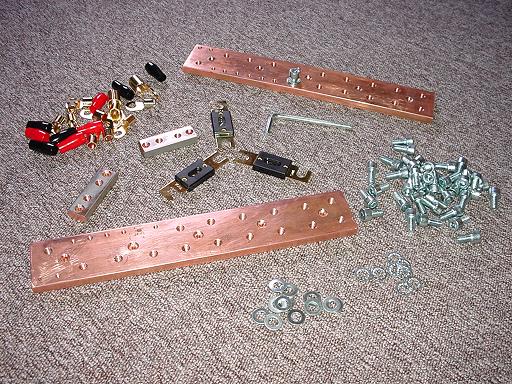

Sooooo, war NATÜRLICH wieder viel zu voreilig... Komme grad vom Gewindeschneiden was ich eigentlich um ZWEI fertig haben wollte! Wollt dann sofort zum Händler gurken und dort die C11s verkabeln, kann ich für heut vergessen... Den neuen heute gekauften M4 Gewindeschneider hats auch gleich wieder beim ersten Gewinde zerissen, war mir dann zu blöd und hab für alle geplanten M4er nen M5er genommen, ging butterweich... Dennoch geht mein Plan auf, die Calcell wird heut angeklemmt, für DIE reicht die Starterbatt auch, also HAB ich def. heut Musik im Auto! Morgen dann sofort ab zum Händler, Batts verkabeln, VGA anklemmen und LOS gehts! |

Sag mal, wie schneidest Du denn Gewinde??? Kupfer ist doch weich... Also Einschnitt- Gewindeborer rein in den Akku, schön 3,2 mm vorgebohrt und ordentlich Öl drauf, ab geht er... Mir ist bis jetzt nur mal en M3 er weggefetzt |

zu klein vorgebohrt ? m4 = 3,2 glaub ich dann einfach 3.3 oder 3.4 bohren , das hält auch und schont den schneider. |

Der erste ist bei 3,2 gebrochen, der 2. bei 3,3, dann hatte ich die Schnauze voll... Btw.: Ich bin so witzig... Nix mehr mit Musik heut, M4er Schrauben halten in M5er Gewinden nicht besonders gut... *andieStrinpatsch*@sty: Weil dort die Kabel und Ringösen liegen die ich noch brauche... |

Kannst ja Reduzierhülsen von M5 auf M4 reinschrauben... So wie man es macht wenn mal die Zündkerzengewinde im A*** sind |

Kupfer ist Butterweich, aber es schmiert gewaltig, das ist das Problem. Mit Akkuschrauber hast du recht, dann kann man das Gewinde nämlich in einem Zug durchschneiden, meistens bricht der bohrer nämlich ab, wenn man weiter drehen will. Schneidöl sollte selbstverständlich sein, oder hat der Dennis es etwa ohne gemacht?? |

Klar, sowas wird zum bohren und zum Gewindeschneiden benutzt. Zur Kühlung und zur schmierung. |

@dennis wo hast du die schönen süßen Cu-schienchen her??? |

hey dennis sieht klasse aus wo haste die CU schienen her? will sowas bei mir auch machen bretty |

Meine 2 Stunden waren ja extra per Hand gerechnet. Anreißen, körnen, bohren, senken, Gewinde reindüdeln und ab dafür. |

Klar, wenns mal so einfach wär... Dann bricht der Schneider ab, dann will der Bohrer nimmer, dann die HAND (gut 30 M8er Gewinde am Stück mit nem Fertigschneider zehren dann doch bissl... ), ausserdem hab ich sowas zum ersten mal gemacht... Kupferschienen kann man so fertig kaufen, kostet leider ne Menge... |

Versteht sich von selbst... Ich verbau sogar Sicherungen! Hab die Stromschine schon fertig, muss morgen nur noch verbaut werden... Dann Amps einbauen, LS und Sub anklemmen, beim Händler 35er Kabel konfektionieren und Amps anschliessen, FERTIG... |
