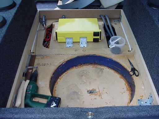

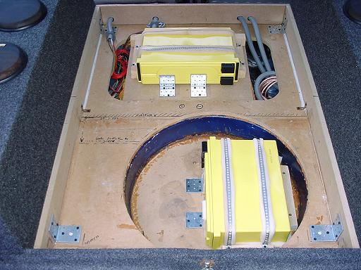

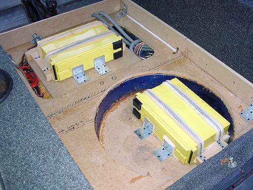

erstellt: 27. Sep 2005, 08:15
Hm, joa, wurde ja eigentlich schon alles beantwortet... Lima hat (noch) 55A, was aber NICHT bedeutet dass ich meine (noch) 225 Ah nicht geladen bekomme!! Ist ein Irrglaube! Je weniger A die Lima liefert desto LÄNGER dauert eine Ladung, es ist NICHT so dass man z.b. bei einer 100 Ah Batterie eine 100 A Lima haben muss, diese beiden größen hängen NICHT direkt zusammen... Und ja, wenn ich während der Fahrt länger so laut höre dass ich mehr Strom entnehme als die Lima draufläd entladen sich die Batterien auch während der Fahrt... Aber lange hör ich eh nicht laut, geht auch gar nicht... Naja, die vordere Batterie wird hoffentlich dieses Jahr noch rausfliegen, die stört nur noch, erstmal bringt sie unnötig Kapazität (45 Ah die nicht sein müssten) und Gewicht und zudem haben die hinteren Batts LOCKER die Power auch Anlasser uns Co zu bedienen, desweiteren hats im Winter Vorteile... Lichtmaschine wird Anfang nächster Saison endlich gegen eine große 120-150 A getauscht, je nachdem was der Geldbeutel sagt... Wenn ich nämlich Pegel fahre und sehr viel Strom entnehme hab ich NICHT die 14,Keks Volt der Lima zur Verfügung sondern muss mit der Batteriespannung leben, also 12,6-12,8 Volt, die dann bei Vollpegel auch mal 11-11,5 Volt einbricht, muss ich mal sehen wie das ist wenn alles läuft... |

erstellt: 27. Sep 2005, 08:20
Was mich immer wieder wundert: Du baust die Anlage im Prinzip nach SPL- Standards auf, hörst aber nach eigenem Bekunden inzwischen nur noch sehr selten laut und fährst auch nicht auf db-Drags. Erklärungen? Entschuldigungen? Oder hält diese Anlage in der geplanten Konfig. auch wieder nur zwei Wochen? |

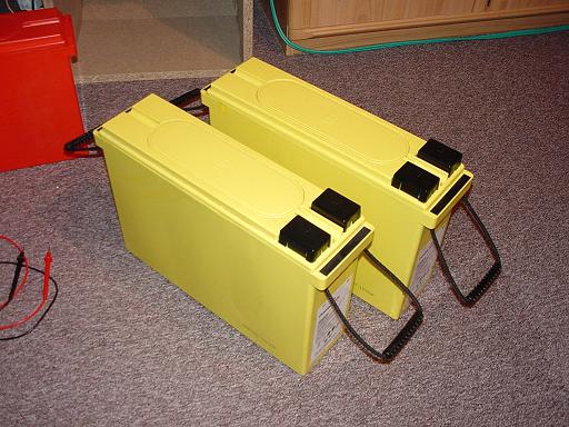

erstellt: 27. Sep 2005, 13:57
eine kleine Rechnung: Dennis' Lima liefert 55A konstant im besten Fall, das heißt, dass bei eingeschalteten Verbrauchern (Lüftung, Licht, Scheibenwischer evtl.) sagen wir mal ca 50 A überbleiben davon (wahrscheinlich sinds weniger aber das sei mal dahingestellt) Bei einer Spannung von 14 Volt wenn der motor läuft entspricht das einer Aufnahmeleistung von 770 Watt für die Endstufen und das Radio. Bei dem Durchschnittlichen Wirkungsgrad seiner Verstärker kommen wir unterm Strich auf ca 400 Watt Sinus. Das bedeutet die Lima lädt die Batterien so lange adäquat nach bis 400 watt rms überschritten werden. Der Pegel der bei 400 rms anliegt sollte aber schon einer guten Lautstärke entsprechen. Müsste man jetzt messen ![]() andere Rechnung: Bei mir ist eine 120A Lima verbaut, ich habe Klimatronic, E-Fenster und diese ganzen elektronischen Helferlein, lassen wir mal 90A davon übrig, die die Lima konstant liefert. Das entspricht einer Aufnahmeleistung von 1300 Watt. Der Löwenanteil davon wird für die Collie draufgehen, also rechnen wir mal mit 650 Watt die da überbleiben. Das wird auch reichen um schön angenehm und sogar laut Musik zu hören, natürlich sind keine Pegelorgien drin. |
