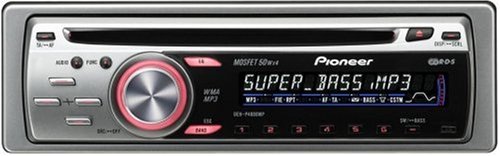

Für 60~70€ such dir ein gebrauchtes Marken CD-Radio z.B. Pioneer DEH-30 MP. 3-band P-EQ mit 12 Einsatzfrequenzen und variabler Güte, geregelter Sub-Ausgang und Hochpass-/Tiefpassfilter. Soviel bietet sonst keiner in 100€ Klasse.

Seit Pioneer in der Einstiegsklasse keine zwei Vorverstärkerausgänge mehr spendiert,
ist das für mich keine Empfehlung wert.
Da bietet JVC mehr.
Da bietet JVC mehr.
Deshalb sage ich ja DEH-30MP. Der hat FS+SUB Ausgang an Bord. Kann da JVC um 100€ ausstattungstechnisch mithalten?

Finde das vorgeschlagene Radio ( Pioneer DEH 30 MP) ganz attraktiv. Dadurch habe ich auch mal nen Anhaltspunkt zum vergleichen. Vllt. kommt ja noch eine günstigere alternative
in Frage. Wobei 120 € ja nicht soo teuer sind für ein Radio.

#32 erstellt: 08. Okt 2008, 23:05
Kenwood KDC 6541 U ist an sich nicht schlecht. Aber kein brauchbarer Equalizer, minimalistische Soundausstattung.
Meine Empfehlung ist Auslaufmodell "Pioneer DEH-P 4800MP".
Der hat kein USB, aber:
-guter CD- und Radio-Klang.
-AUX-In
-Vollparametrischer 3-Band EQ mit 12 Einsatzfrequenzen (40; 60; 100; 160; 200; 500; 1000; 2000; 3000; 8000; 10000; 12000 Hz) und Q-Faktor in vier Stufen wählbar.
-Sub-Ausgang mit Pegelregelung und 0°-180° Phasenschalter.
-Hochpass und Tiefpass je in 5 Stufen wählbar mit praxisgerechten 50, 63, 80, 100, 125 Hz @ 12dB/Oct.
Für diese Sound-Ausstattung bezahlt man woanders das doppelte.
Hier ein quasi wie neues Ausstellungsstück für spottbillige 89€ inkl Versand:
http://www.avides.co...le=de&referer=idealo
Nickensen schrieb:
Für insg. 260 € plus meiner Sherwood habe ich dann erstmal ne recht gute Basis, an die ich später auch ein gutes FS anschließen kann. Bekomme den ESX SXB 200 übrigens für 69 € NEU !
260 - 90 = 170€. Ich würde für die Kohle erstmal das FS für 150€ kaufen und gut verbauen. Was bringt dir der Sub alleine?
