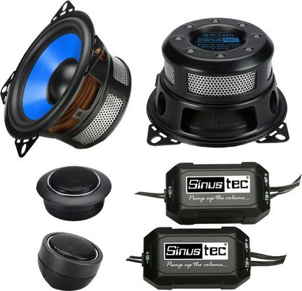

- 15" DB-Audio T-Rex als Woofer. Klick mich
- Sonido Mask FX2000.1D als Endstufe 1 ( 1 x 750 Watt auf 4 Ohm ). Klick mich
- Philips XP 640 als Endstufe 2 für Front und Rear. ( 4 x 60 Watt für Front und Rear ) Klick mich
- Sinustec 13909 Frontsystem. Klick mich
- Teufel mo 2 f Hecksystem. ( Bitte nicht lachen, auf meiner Heckablage kommen leider nur Aufbaulautsprecher in Frage. Und da schienen mir die von Teufel die beste Wahl. 4-8 Ohm, 100 Watt Sinus. ) Klick mich
- Pioneer deh-x8600bt Headunit, 3 Paar Chinchausgängen mit jeweils 4 Volt. Klick mich
- Autotek AT 1200 CAP Klick mich
Das ganze hängt an einem 35qmm Vollkupferschweißerkabel, welches von der Batterie bis zum Verstärker 6,20 Meter lang ist. Kürzeres Kabel ist nur möglich, wenn ich den halben Innenraum zerlege. Immenser Aufwand, daher abgelehnt :-) Als Sicherung nutze ich eine 80A ANL Sicherung.
Dazu muss ich sagen, das ich die 2. Endstufe ( Philips ) nachträglich eingebaut habe. Ich verspüre, das die Power vom Bass um ca. 20-30% zurückgegangen ist, seit die Philips mit dranhängt. Ein Cap scheint hier leider nicht mehr zu reichen. Daher ist mir die Idee gekommen, eine 2. Batterie in den Kofferraum zu legen. Natürlich mit 2. Sicherung und Trennrelais.

#4 erstellt: 26. Nov 2014, 15:25
Also erstmal:
Was ist das denn für eine Auswahl an Lautsprechern? Deine Ebay-Links gehen leider nicht, aber Sinustec liest sich schon doch recht günstig... Wie sind die verbaut? Gedämmt, stabile Aufnahmen? Ich kann mir irgendwie beim besten Willen nicht vorstellen, dass das gut klingt...
Die Lautsprecher auf der Ablage direkt rauswerfen. Aufbaulautsprecher hast du bei einem Auffahrunfall direkt im Genick, da kannst du froh sein, wenn der Kopf noch dran ist. Wenn du eine sauber verbaute Front hast, brauchst du die Teile sowieso nicht mehr... Wie gesagt: Schmeiß die raus, überflüssig
Bei der Leistung, mit der du deine Stromversorgung nun zusätzlich belastest, ist eine Zusatzbatterie eigentlich nicht zwingend erforderlich... Aber schaden kann das natürlich auch nicht
destinyyy (Beitrag #3) schrieb:
Nun zu meinem Problem. Ich tue mich schwer daran, eine Zusatzbatterie für 200€ zu kaufen. Gibts es da keine günstigen alternativen?
Trennrelais kannst du weglassen, das braucht man nicht. Nur wenn man stundenlang im Stand hören will, das ist aber eh nicht so empfehlenswert. In jedem anderen Fall ist das Relais bloß eine zusätzliche Fehlerquelle, die vermeidbar ist.
So teuer ist eine vernünftige Zusatzbatterie auch gar nicht. Bei deinem System reicht eine kleinere. In dem Fall würde ich entweder eine Stinger SPV20 nehmen, oder 20 € mehr inverstieren und eine Pure Power 20 kaufen. Die ist nochmal deutlich besser
Bei der Batterie, die ich im ersten Post beschrieben hatte, steht, das sie auslaufsicher und wartungsfrei ist. Sollte dies nicht ein Indiz dafür sein, das die Batterie nicht gast und somit auch für den Innenraum zu gebrauchen ist?
Nein. Das sind heute viele Blei-Säure-Batterien. So lange da nicht explizit Gel- oder AGM-Batterie steht, lieber Finger weg

Also mit dem Frontsystem bin ich eigentlich recht zufrieden. Ich meine, das der Klang recht angenehm ist, für das Geld. Auch bei höheren Lautstärken. Gedämmt habe ich sie. Aber ich weiss nicht, was du mit "Stabile Aufnahmen" meinst!?

Mit stabilen Aufnahmen meine ich die Aufnahme für den Tief-Mittel-Töner. Die sollte stabil und massiv sein, damit das Blech, auf dem das Teil verbaut ist, in keinem Fall mitschwingen kann. Sieht dann zB so aus, wenn sie aus Alu sind, geht aber auch aus MDF oder MPX:
20140627_124239
Ich dachte, es wäre eine bessere Soundkulisse, wenn die Musik von vorne und von hinten kommt. Ist das so üblich, das man hinten keine LS nutzt?
Das ist falsch. Wenn du im Konzert bist, kommt die Musik ja auch nicht von hinten, oder?
Soll ich ihm gleich die Ohren langziehen, oder ist da was dran?
Ja bitte. Die paar Watt, die aus deinem Radio rauskommen, sollen gegen die 750 Watt am Woofer ankommen? Das sagt einem doch schon der logischen Menschenverstand, dass das unrealsistisch ist...
