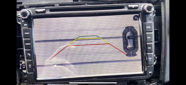

Individualist84
Neuling |
#10
erstellt: 09. Apr 2023, 23:19
Ich habe genau das gleiche Radio und bekomme die Kamera auch nicht zum laufen. Drei Kameras habe ich schon getestet und es kommt nur Rauschen. Ich bin langsam am verzweifeln. Radio habe ich schon seit 6 Monaten und komme nicht weiter. Chinch an Kamera und an Radio, Störfilter habe ich auch gekauft, eine Kamera zeigt nur ein schwarzes Bild an und die anderen beiden nur Schnee. Testweise habe ich die Kamera mit anderem Kabel an den Strom von der Endstufe angeschlossen, aber auch da kommt immer nur Rauschen. Hat jemand eine Idee, weil ich weiß nicht mehr was ich noch alles versuchen soll. Radio schaltet immer sofort um, wenn man den Rückwärtsgang einlegt. Ich habe jetzt beim Händler angefragt, wie man die Kamera auf PAL umstellt, weil das ist die letzte Variable die ich erkennen kann. http://bilder.hifi-forum.de/medium/904920/rauschen_1202861.png |
