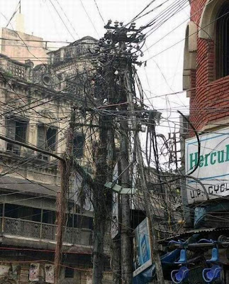

#17 erstellt: 07. Mai 2011, 13:21
Man soll es nicht glauben, aber auch in Ländern ohne VDE ist die Bevölkerung noch nicht ausgestorben
tsieg-ifih
Gesperrt
#18 erstellt: 07. Mai 2011, 13:52
das sieht ja aus wie hinter meinem PC und Anlage
