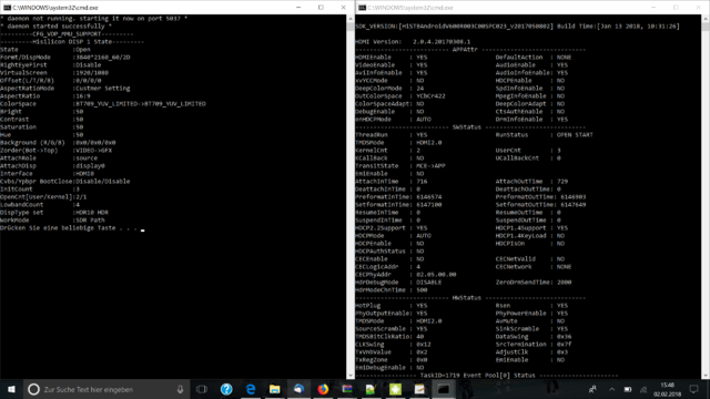

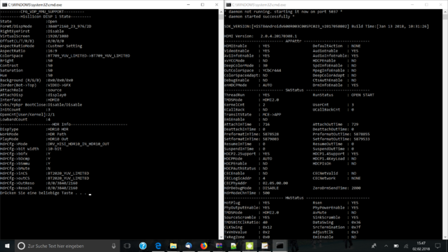

#1608 erstellt: 02. Feb 2018, 02:04
Und da man mir ja oft nicht glaubt, noch ein Beleg:
IMG_20180202_000000

Ach, interessant ist was er bei der Einstellung (2160/50 4:2:0 10Bit) macht, wenn man eine UHD Demo Datei abspielt, denn da kommt die vorherige Einstellung 4:2:2 wieder und noch interessanter bzw. merkwürdiger ist, dass er diese nach dem Film auch bei behält und unter Android Einstellungen nicht mehr 4:2:0 10Bit ausgewählt ist, sondern wie die ganze Zeit 4:2:2
Pro UHD
