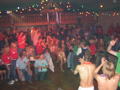

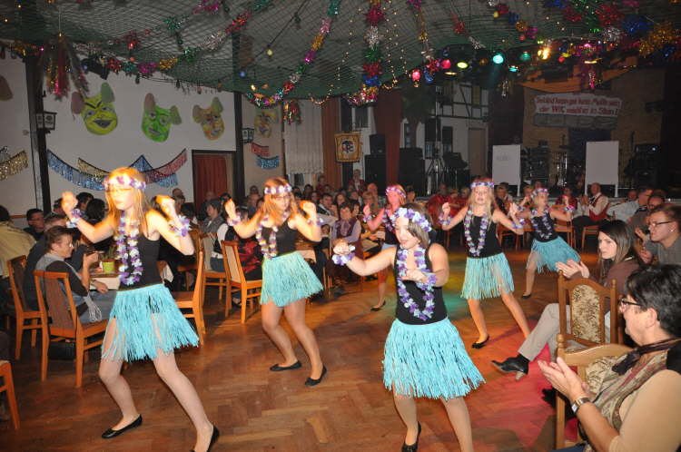

Hallo Diese soll ein "Lernthread" (vor allem für mich) werden. Wie man eine, in diesem Fall eine vorhanden festinstallierte Pa Einstellt und an den Raum Anpasst. Ich hoffe auf eure Unterstützung. Zum System Top: Audio Zenit TI12 Sub:15 Bandpasshron Selbstbau Behringer DCX und Endstufen sind vorhanden. Messsystem Laptop mit USB Soundkarte Miko + Preamp von Hifi Selbstbau Kalibriert Hier mal noch 2 Bilder des Saales Die Forderseite des Saals mit Bühne und ganz links die Anlage Saal mit BühneDie Rückseite das Saales RückseiteMeine Vorgehensweise bis jetzt. Mikro in ca die Mitte des Raumes und mit Carma 2.2 gemessen. Leider hat es die Messungen nicht gespeichert.Habe nur ein Screenshot vom Ergebniss. ![]() Vorgegangen bin ich so: Einmal gemessen um zu sehen wie der raum sich verhält. Danach so lange mit der Trennung vom Top zum Sub und mit dem Delay gespielt bis dir Übergang relativ gerade war. Danach noch 2 spitzten mit dem Eq vom DCX heraus genommen. Den Sub noch etwas Lauter gemacht und dann sah es so aus wie auf dem Bild. Einstellungen am DCX: Sub 50HZ But18 - 100Hz But24 Phase gedrht. Top 140Hz But24 mit 1000mm Delay. Mir kommt das Delay ziemlich viel vor. Nun meine Fragen. Als erstes. Wie messe ich und mit welchem Programm die Gruppenlaufzeiten richtig. Und wo stelle ich das Miko hin bzw wie weit weck von den Lautsprechern. Weitere Fragen folgen wenn ich das erste hin bekommen habe. |
