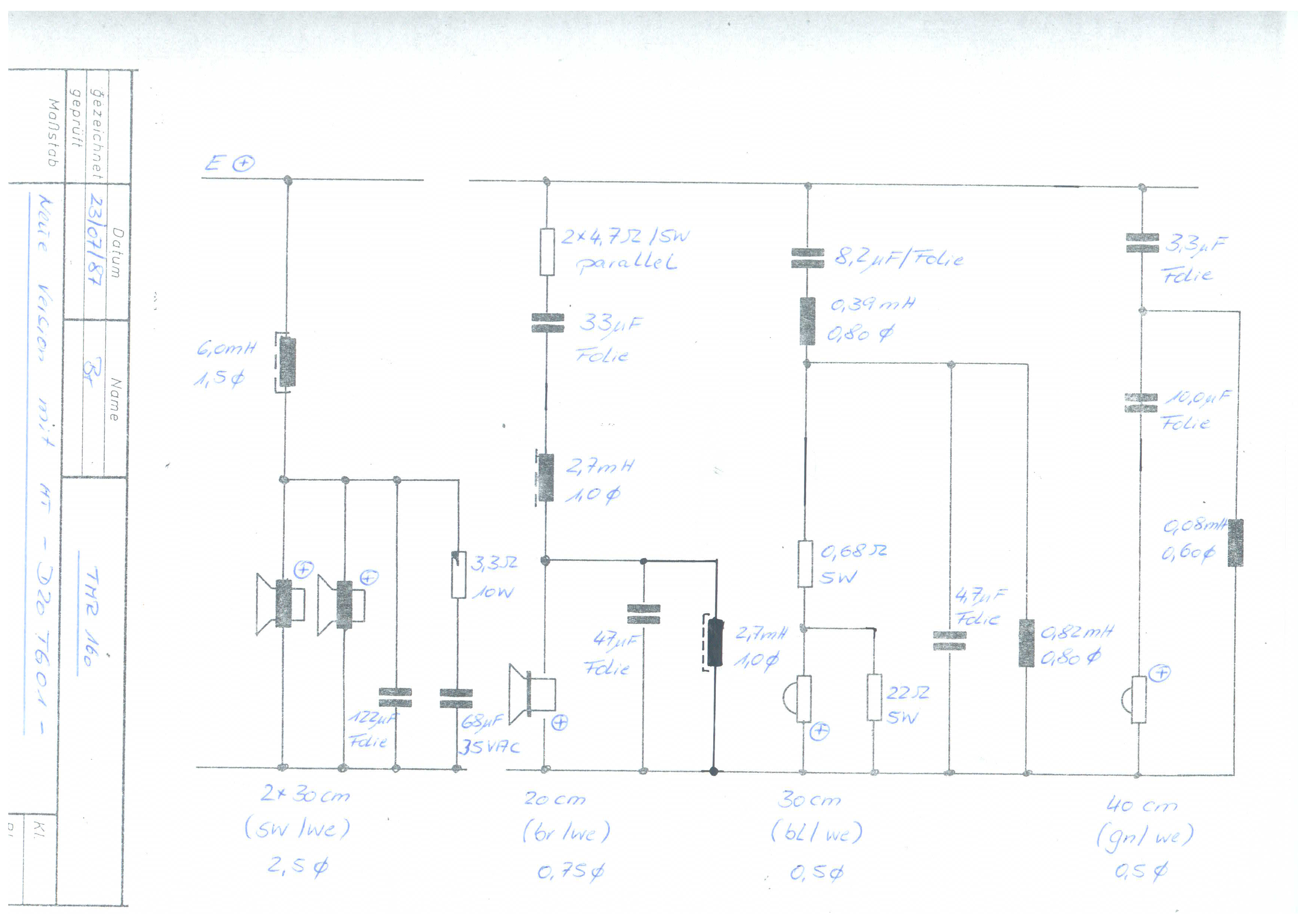

Hallo Die hohen Töne (z.B. Gitarre,Geige,S - Laute ) "zischen" auch schon bei niedrigem Pegel,bei beiden Lautsprechern. Kann man dem "Zischen" evtl. mit einem Widerstand gegenwirken ? Da die Boxen "alt" sind,so wie die Kondensatoren,Wiederstände usw. auch. Macht es Sinn,die Kondensatoren zu erneuern ? T+A Criterion TMR 160 MK II mit Luxman LV 117 Mfg.-Rüdiger |

Guten Morgen Rüdiger, bei den TMR160 sind meines Wissens nur im Tieftonzweig Elkos verbaut, alle anderen Kondensatoren wurden als Folientypen realisiert und sind sehr langzeitstabil. Ein Tausch ist also hier nicht zielführend. Der Mittelhochtöner hat schon einen Spannungsteiler zur Pegelanpassung und Impedanzlinearisierung, der Hochtöner ist lediglich mit einem 18dB/8 Hochpass beschaltet. Die Trennfrequenz soll laut Specs bei 5kHz liegen. Der verbaute Hochtöner sollte von Vifa sein und Ferrofluid im Luftspalt haben. Das ist eine mögliche Fehlerquelle, weil das FF mit den Jahren eintrocknen kann und das dann zu seltsamen klanglichen Effekten führt. Vifa hat sich aber mit der Viskosität tendentiell zurück gehalten und nur dünnflüssiges Trägeröl verwendet, deshalb sind die Hochtöner eigentlich auch ziemlich langzeitstabil. Das könnte man aber über eine Impedanzmessung des HT verifizieren. Solltest Du lediglich ein Geschmacksproblem und keinen Defekt haben, kannst Du den Hochtonzweig etwas dämpfen. Einen Spannungsteiler vor dem Hochtöner würde ich hier nicht einsetzen, weil sich der dann linearere Impedanzgang auf die Wirkung des Filters auswirken würde. Du kannst aber einen Serienwiderstand vor den Hochtonzweig (NICHT zwischen Weiche und Hochtöner!!! ) schalten. 1 Ohm sollte Dir eine Dämpfung um 1 bis 1,5dB bringen und Du kannst den Wert dann erhöhen, bis sich ein für Dich angenehmes Klangbild ergibt. Mit einem Pegelsteller (z.B. Monacor LP100) geht es einfacher. Der ist wie ein Poti als Spannungsteiler ausgeführt, Du verwendest aber einfach nur zwei benachbarte Anschlüsse und nutzt ihn als regelbaren Widerstand. Dann nach Gehör die richtige Einstellung finden, den eingestellten Widerstand mit einem Multimeter messen und die entsprechenden Festwiderstände in die Weiche schalten. Aber wie geschrieben, es könnte auch ein Defekt (das Ferrofluid) sein, wenn es arg zischt (klirrt)! Viele Grüße Rainer [Beitrag von ton-feile am 23. Mrz 2022, 11:41 bearbeitet] |

"Serie" heisst in Reihe, und "vor" bedeutet leider, dass du -- dir die Weiche genau angucken musst und den ersten Kondensator der --- vom LS-Eingang kommend -- zum Hochton-Zweig führt, -- findest, -- 1-seitig (egal welche) auslötest oder ggfs. einfacher: einen seiner Zuleitungsdrähte mittig durchknipst -- die beiden Poti-Abgriffe (der 3. bleibt frei) mit LS-Kabel, später ggfs. einen Fest-Widerstand (5 W) dazwischen lötest /klemmst Für die originale TMR 160 (MK. I) gibts im Netz einen Schaltplan http://www.hifi-forum.de/viewthread-30-39315.htmloder https://i.postimg.cc/SSyb6Wk8/TMR-160-1987.pngdemzufolge der gesuchte Kondensator ein Folientyp mit 3.3 µF ist (im Plan oben rechts). Ob das bei deiner MK II-Version auch so ist musst du sehen. -------------------------------- Wie Rainer schon andeutet. kann die ganze Aktion leider auch ins Leere laufen -- Klang zwar weniger "zischig", aber auch dumpf -- wenn entweder der HT (Ferrofluid verhärtet /vertrocknet) oder der obere MT defekt ist (diesen ebenfalls mal mit dem MM auf Widerstand prüfen) --------------------------- wenn die Weiche ohnehin angefasst werden muss: in der MK.I-Version ist der einzige auszutauschende Elko ein 68 µF /35 VAC (im Plan unten halblinks in Reihe mit 3.3 Ohm). Ersetzen durch 68 µF bipolar 100 V-, z.B. hier z.Zt. günstig: https://www.reichelt...-100-p21659.html?r=1ansonsten hier: https://www.lautspre...lytkondensatoren.htmGruss, Michael [Beitrag von ehemals_Mwf am 23. Mrz 2022, 16:20 bearbeitet] |

Hallo Rüdiger, ein paralleler Widerstand zum Hochtöner wirkt sehr gut oberhalb der Trennfrequenz (hier ab ca. 5kHz), zum oberen Hochtonbereich hin schwächt sich die Wirkung dann aber etwas ab. Je größer der Wert ist, umso weniger wirkt der Parallelwiderstand. Anfangen könntest Du z.B. mit 22 Ohm (ca. -1,5dB), kleiner als 8,2 Ohm sollte er aber nicht sein, damit die Impedanz im oberen Hochtonbereich nicht zu niedrig wird. Du bekommst mit 8,2 Ohm aber schon gute 5dB Dämpfung und das sollte dicke reichen. Der Vorteil dieser Variante liegt darin, dass sie von Dir leicht ohne besondere Elektronikfähigkeiten realisiert werden kann, weil Du den Widerstand nur an die beiden Anschlussklemmen des Hochtöners hängen musst. Einen Serienwiderstand zwischen Weiche und Hochtöner würde ich gar nicht in Betracht ziehen, weil der den Hochtonzweig richtig ungünstig verzerrt. Die Höhen werden zwar gedämpft, es bleibt aber der Bereich über der Trennfrequenz stehen und wird so tonal betont. Das kann nicht gut klingen... Wenn Du das mit dem Parallelwiderstand ausprobieren möchtest, besorge Dir lieber Festwiderstände, damit Du den Wert nicht zu niedrig drehen kannst. Ich würde Dir Keramik-Rs mit 10W Belastbarkeit empfehlen und die gibt es schon für ca. 1€/Stk. 22, 15, 10 und 8,2 Ohm sollten genügen. Alles natürlich unter der Prämisse, dass der HT in Ordnung ist! Viele Grüße Rainer [Beitrag von ton-feile am 23. Mrz 2022, 18:49 bearbeitet] |

Ja, leider haben Rainer und ich dich durch evtl. widersprüchlich erscheinende Empfehlungen unnötig verwirrt. Unter dem Gesichtspunkt der einfachen Machbarkeit für Laien ist natürlich der Widerstand parallel zum HT die richtige Lösung. Ansonsten sind wir uns aber einig, dass wahrscheinlich dein Problem der HT selbst, ggfs. auch der MT sind, d.h. deine eigentliche Aufgabe könnte in der Suche nach geeigneten Chassis liegen.
Mit den für HTs extrem großen bzw. kleinen Werten -- die Cs müssen aber bi-polar sein bzw. 0.1 µF als Folie ) wird da nicht viel passieren, aber was soll es bringen bzw. wie kommst du darauf ? ![]() Um ohne jegliche Demontage vorzutesten, ob Equalizing (das sind diese Maßnahmen) dein Klangproblem lösen kann, solltest du versuchsweise einen Equalizer (PC-Software) einsetzen. [Beitrag von ehemals_Mwf am 27. Mrz 2022, 17:57 bearbeitet] |
