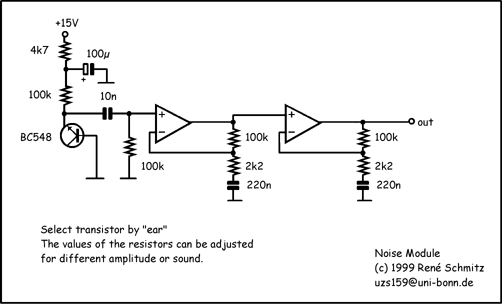

Rauschgeneratoren baut man mit Transistoren, die man als Diode nutzt (ein Pin ungenutzt ... offen).
Beispiel:
https://www.sequence...7094013b4eb63cbc2519
