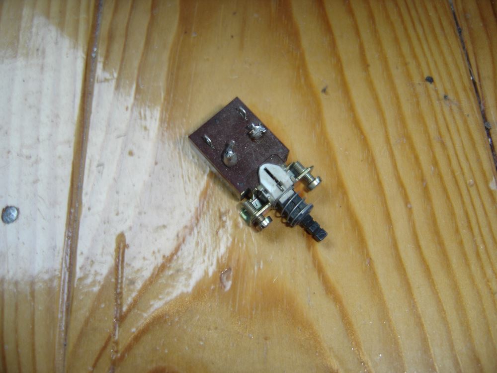

Hallo, hatte das Glück eine Vor-Endkombi von Armstrong zu ergattern. Leider teilweise defekt. Bin jetzt auf der Suche nach Ersatzteilen. Einschaltknopf Vorverstärker defekt. Alps Drehknopf original fehlt. Lautstärkepoti ist falsch. War ein Stepped Attentuator mit 24 Rastungen verbaut. Alps Ein Kanal Endstufe defekt. Es fehlen die Endtransistoren. Bilder folgen noch Armstrong

Hallo, hier war ursprünglich ein Stufenschalter von Alps verbaut. Leider so nicht mehr zu finden. Von Raum her würde eines von EIZZ reinpassen. Ein normales Alps Poti geht leider nicht, da der Durchmesser im Gehäuse schon fast 10 mm hat ud ich es nicht genau zentriert bekomme. Der Taster ist ein SDS3P von Alps. Leider auch nur zu horrenden Preisen gebraucht zu bekommen. Die Endtransistoren sind Hitachi 2SD753 und 2SB723. Wäre hilfreich wo es da eine Bezugsquelle geben könnte. |

Könntest Du etwas präziser sein? Wenn Du spezielle Schalter und Regler suchst, wären Photos und Infos zu den Maßen sinnvoll. Beispiel "Netzschalter". Vermutlich ist es ein Drucktastenschalter und somit kein Taster (= nicht einrastend)? Wäre so einer? https://www.lesateli...-fi36004577x1000.JPGWenn ich Photos vom "700" sehe, würde ich annehmen, dass dort nach hinten hin genug Platz ist. Es gibt andere Schalter, die man ansonsten verwenden könnte: Suche bei ibäh nach "Marantz Netzschalter" "Volume" Da hatte ich Dich so verstanden, dass dort ein Poti hingehört ud Du einen Stufenschalter vorgefunden hast. Im Service Manual findet man auch ein Poti. Hier gibt es solche Stufenschalter. Ob die Welle (glatt, D-flat, geriffelt?) passt etc. kann man ohne präzise Angaben nicht sagen ... https://www.audiopho...00k-ohm-p-11223.htmlDen äußeren 4. Pin (Loudness) kann man entfernen, dann ist es symmetrisch. Weshalb ein RK27 von Alps nicht passen sollte, erschließt sich mir nicht. Auf den mir bekannten Photos sehe ich im "700" exakt solch' ein Poti. [Beitrag von CarlM. am 15. Jul 2025, 11:27 bearbeitet] |
