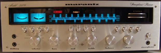

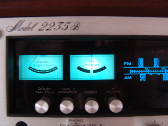

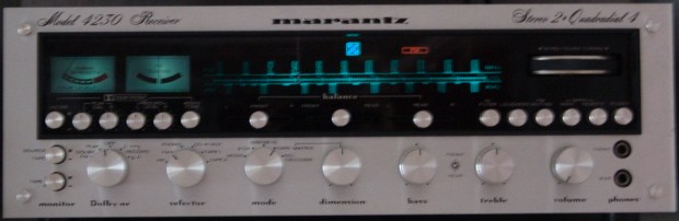

Hallo Marantz-Freunde!
Habe die letzten Wochen damit zugebracht, nach und nach die Beleuchtung meiner Marantz-Receiver und -Tuner zu erneuen, damit die Geräte wieder in neuem "altem" Glanz erstrahlen können.
Was mich dabei aber immer wieder nervt, ist der Umstand, dass einige Geräte in hammergeilem Blau leuchten,
andere aber eher im Farbton "Wasserleichen-Grün":

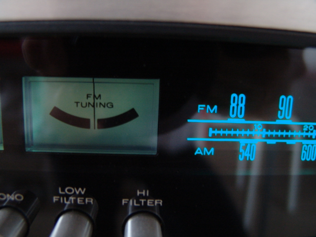

Bei wieder anderen Geräten ist die Frequenzskala tadellos, aber die Farben der Instrumente für Mittenabstimmung und Feldstärke sehen - trotz neuer Lampen - einfach zum Heulen aus.
Was kann ich tun, damit die Beleuchtung bei allen Geräten wieder so strahlt, wie sie es in den 70ern mal getan hat
Hat vielleicht irgendein erfahrener Bastler Erfahrungen auf diesem Gebiet und ein paar Tipps für mich, wie ich die Beleuchtungsfarbe aufpeppen kann? Freue mich über jederlei Anregung!

Alles wird eben mal älter. Da ist so ein blau gefärbtes Papier hinter den Skalen, das mit der Zeit verblasst. Das müsste man dann erneuern.
Man kann auch Birnchen mit Lampenlack blau färben, das bewirkt einiges.

In Sachen Skalenbeleuchtung bei den Marantz Oldies ist hier im Forum bereits einiges gepostet worden, auch von mir! Einfach mal ein weinig suchen...
Grundsätzlich gilt immer noch:
nicht alle Geräte sind gleich aufgebaut, es gab im Laufe der Zeit sogar einige Änderungen, wohl aus Kostengründen... weniger Metall, dafür mehr Plastik, z.B. beim Reflektor (auch "Lampenkasten" genannt)... es ist daher kaum möglich (oder besser gesagt: unseriös) wenn man hier allgemeine Arbeitsanweisungen postet...
auch sollte man die Originalspezifikation der Glühlampen ermitteln, oft werden hier zu helle (und zu heisse) Leuchtmittel verwendet, mit entsprchenden Folgen für Reflektor und Skalenscheibe (verfärbt/geschmolzen)
Die Marantzen in meinem Fundus (2220B; 2235B; 2250B) haben durch die Bank neue Pilotlampen bekommen, hinter der Skalenscheibe befindet sich (zumindest bei dieser Serie) ein Streifen Wachspapier (auch Diffusor genannt), dieser sollte auf jeden Fall ersetzt werden, da mit einiger Sicherheit bereits vergilbt (blau + gelb = grün )

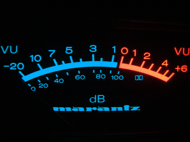

Die Pilotlampen hinter den Drehspulinstrumenten hatten von Haus aus eine blaue Ummmantelung aus Silikon (in 99,9% der Fälle wohl nicht mehr vorhanden)... auch hier muss man ein weinig rumprobieren, bis eine zufriedenstellende Ersatzlösung gefunden ist.
Viel Erfolg!

Ich habe endlich eine Lösung meines Problems gefunden. Zwischen der blauen Skala und dem Skalenhintergrund befindet sich (nicht bei allen Modellen) ein spezielles Diffusionspapier, welches sich mit der Zeit durch Alterung und Hitzeeinwirkung gelblich verfärbt. Leuchten nun die gelben Leuchten durch das gelbliche Papier und die blaue Skala hindurch, ergibt dies ein fahles Licht in fadem Wasserleichengrün.
Ich habe ein geeignetes Diffusionspapier nun aus den USA bekommen und bereits den ersten Receiver von einem Bekannten hiermit restaurieren lassen, was wohl eine ziemliche Fummelei gewesen sein muss, sich aber am Ende doch gelohnt hat.

Man kann das blau der Marantze zusätzlich noch blauer machen, indem man die Lampen mit einem Glasmalstift blau anmalt. Aber nicht zuviel, nur bißchen, sonst wird es zu dunkel. . . Die Lampen leuchten dann weißlich. Ich hab den Stift bei Kaufhof gekauft. Viel Spaß!

Die Methode würde ich allerdings nur bei Geräten empfehlen, bei denen kein Diffusionspapier hinter dem Display ist. Wenn das Papier bereits nachgedunkelt ist, würde selbst eine ganz dünne Farbschicht auf den Birnchen die Helligkeit des Displays zu stark beeinträchtigen. Wenn dies nicht einem absoluten Stilbruck gleichkäme, würde ich ja am liebsten eine blaue LED-Kette mit voller Leuchtkraft hinter dem Display einbauen...

Nein, natürlich muß das Papier neu gemacht werden, das ist klar. Zusätzlich KANN man noch die Lampen anmalen. Dunkler wird es dadurch nicht, wenn man es richtig macht und gute Lampen verwendet, am besten alte. Die scheinen nämlich wesentlich heller als der neue Mist. LED kann ich nicht empfehlen, sieht absolut grauenvoll aus und nervt nach kurzer Zeit.

Ich mag die in den Marantz nicht. (Für andere Geräte kann ich nicht sprechen, weil ich da nicht weiß, wie die aussehen.) Am Anfang denkst Du "Wow" aber nach kurzer Zeit geht Dir das Licht auf die Nerven.
Sie geben da ein absolut kaltes häßliches blau, was so gar nicht zu dem warmen Sound passt. Schau Dir die Typischen Farben der 70er an, das Led-Blau von heute passt da nicht rein. Außerdem muß man noch Gleichrichter und alles mögliche einbauen, damit die Leds nicht im 50 Hertz Takt flimmern. Also ich finde die normalen Lampen viel viel schöner. Aber natürlich kann jeder anderer Meinung sein.

So, nun habe ich endlich einige Tage wohlverdienten Urlaub und gleich den ersten Urlaubstag habe ich natürlich dazu genutzt, mich selbst mal an der Restaurierung der Skalenbeleuchtung zu versuchen. Auf die Dauer wäre es mir auch zu teuer gekommen, alle Receiver meiner Sammlung von meinem Bekannten restaurieren zu lassen.
Sicherheitshalber habe ich als erstes Versuchsobjekt einer meiner weniger wertvollen Schätzchen erkoren, einen 2220 aus dem Jahr 1972. Eigentlich war bei dem die Beleuchtungshelligkeit und Farbe noch einigermaßen brauchbar, das Ergebnis kann sich aber dennoch sehen lassen.
