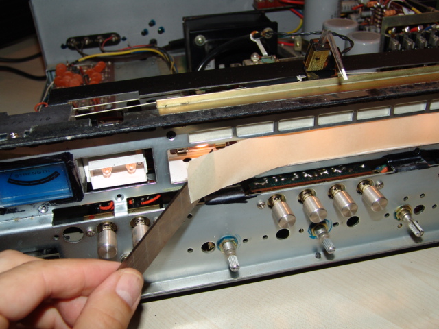

So, es ist geschaft: Die Sendefrequenzskalen meiner ersten drei selbst restaurierten Marantze erstrahlen wieder in neuem Glanz
Alles in Allem war die Sache gar nicht so schwer und es hat sogar mächtig Spass gemacht! Damit vielleicht der eine oder andere Marantz-Freund hier im Forum einen Anstoß zum Nachmachen bekommt, habe ich die Wiedergeburt meines 2220 im Bild festgehalten.

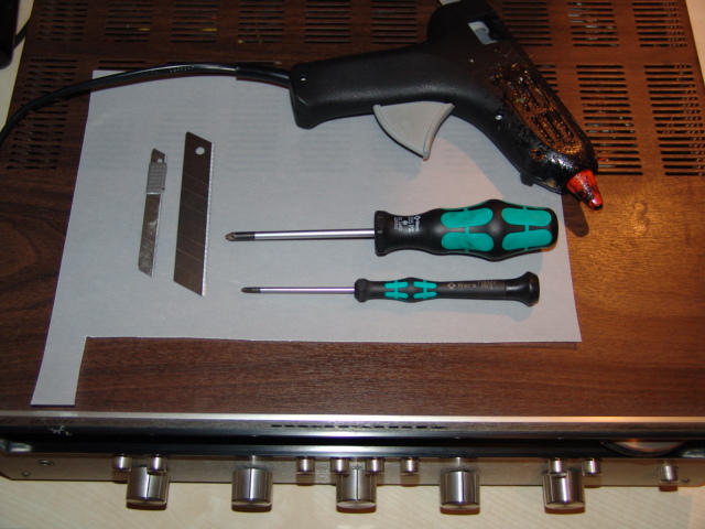

Folgendes Material wird benötigt:

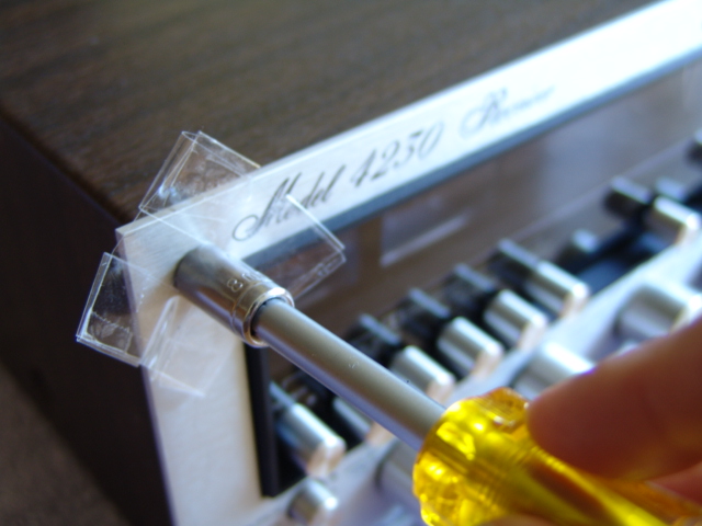

- Ein Kreutzschlitz-Schraubendreher PZ 1
- Ein Kreutzschlitz-Schraubendreher RH 0
- Bei neueren Geräten eine Ratsche mit Sechskant-Nuss, 8mm
- Je eine große und eine kleine Schneidemesserklinge
- Eine handelsübliche Heissklebepistole
- Ein Bogen hitzebeständiges Diffusionspapier in weiss
Auf dem Bild können Sie übrigens erkennen, wieviel nach der Restaurierung eines Receivers von dem Papierbogen noch übrig ist.
Das Diffusionspapier ist ein gegen Gelbfärbung vorbehandeltes Spezialpapier, welches ich in den USA bekommen habe (Ein Bogen kostet rund 7 US$ und reicht locker für die Aufarbeitung von bis zu fünf Receivern aus. Bei größerer Bestellmenge werden die Bögen etwas billiger. Es müssen noch die Versandkosten in Höhe von rund 12 US$ hinzugerechnet werden und wenn man - wie ich - sehr großes Pech hat, darf man das ganze auf dem Zollamt abholen und nochmals draufzahlen ). Auf jeden Fall habe ich jetzt nochmals mehrere Bögen nachgeordert, da ich beschlossen habe, nun alle Geräte meiner Sammlung nach und nach zu restaurieren und mit dem neuen Papier in neuem Glanz erstrahlen zu lassen. Einige Bögen werde ich sicher übrig haben, wer also Interesse hat, soll sich einfach bei mir melden...
So, jetzt gehts los!

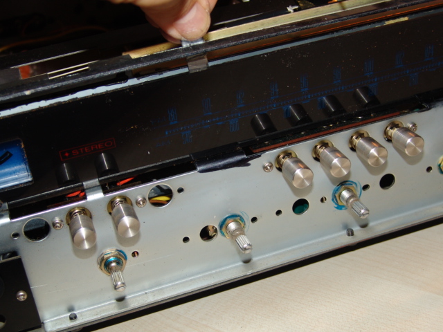

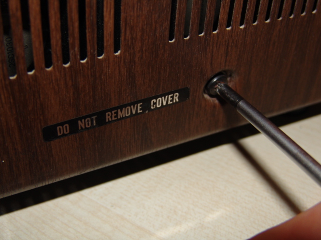

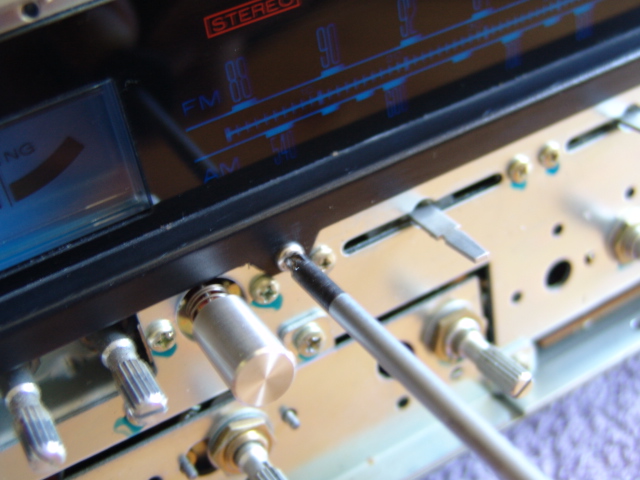

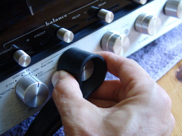

Als erstes setzen wir uns mal unerschrocken über die Warnung von Marantz hinweg und drehen die vier Schrauben raus, mit denen der Gehäusedeckel befestigt ist.

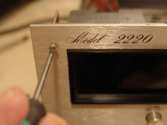

Als nächstes kommt die Frontblende dran. Hierzu werden die Abdeckkappen der Potis vorsichtig abgezogen. Bitte hierzu kein Werkzeug benutzen, denn es werden bereits genügend Marantze mit zerkratzter Frontblende bei eBay angeboten! Wenn es auf Anhieb nicht mit der Hand klappen will, nimmst Du einfach einen Ledergürtel oder -riemen (am besten aus leicht angefeuchtetem Wildleder), legst ihn um die Abdeckkappe herum und ziehst sie mit sanfter Gewalt herunter.
Anschließend drehst Du die Schrauben an den Ecken vorsichtig mit einem geeigneten Schraubendreher (RH 0) heraus, ziehst die Frondblende ab und legst sie beiseite. Bei einigen Geräten befindet sich noch eine zusätzliche Schraube mit Innengewinde um eine der Poti-Achsen. Auch diese sollte nicht mit scharfkantigem Werkzeug herausgedreht werden, da man hier schnell abrutscht und die Frontblende unnötig verunstaltet. In der Regel läßt sich diese Schraube mit der Hand herausdrehen.
Bei den Receivern neueren Datums sind die Fronten mit den für Marantz charakteristischen Sechskantschrauben befestigt. Bevor diese mit Hilfe einer entsprechenden Sechskant-Nuss herausgedreht werden, sollten die Flächen direkt neben den Schrauben sicherheitshalber mit Tesafilm abgeklebt werden, damit es hier keine unnötigen Kratzer gibt. Auf keinen Fall Maul- oder Ringschlüssel verwenden, weil man hiermit im ungünstigsten Fall die Schraubköpfe rund dreht und die Gerätefront zerkratzt!

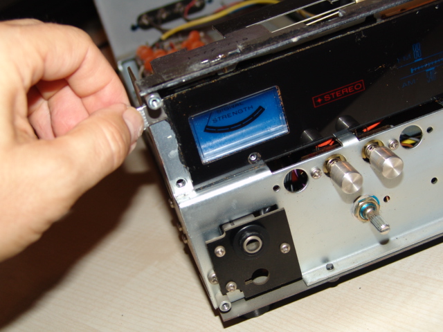

Achtung: Alle weiteren Arbeiten erfolgen ab jetzt mit gezogenem Netzstecker! Es reicht nicht, einfach nur den Hauptschalter auszuschalten!!!

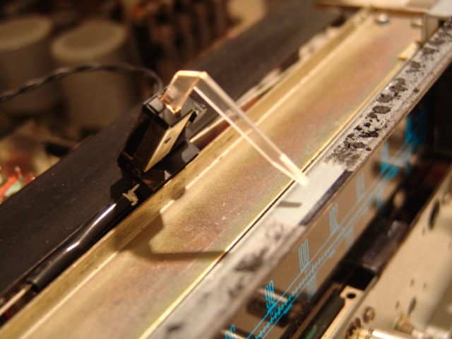

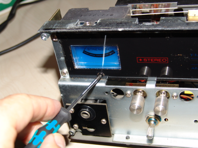

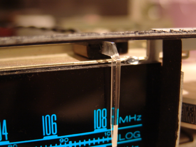

Jetzt wird der Reiter des Dial-Pointers auf die Mitte der Frequenzskala eingestellt. Hier läßt er sich am einfachsten von seiner Führungsschiene abheben, ohne die Seilführung über Gebühr dehnen zu müssen. Vorsicht, dass die Acrylnadel nicht am Gehäuse hängen bleibt und abbricht!
Unter der Signalstärke-Anzeige befindet sich eine leicht zu übersehende Schraube. Diese drehst Du heraus (RH 0) und legst sie beiseite.
Die Schraube unter der Signalstärkeanzeige ist nicht bei allen Marantzen vorhanden. Ab ca. 1975 wurde teilweise eine Metallblende an der Unterseite des Displays angebracht, die nach Herausdrehen von zwei Schrauben leicht zu entfernen ist. Das folgende Bild zeigt diese Blende am Beispiel des 4230:

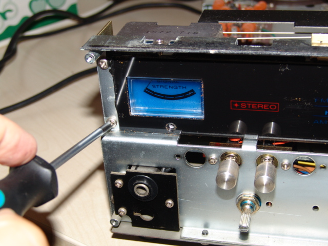

Anschließend müssen noch die Schrauben neben der Signalstärke-Anzeige (PZ 1) herausgedreht werden, da diese bei der Demontage der Anzeigeskala hinderlich sind.

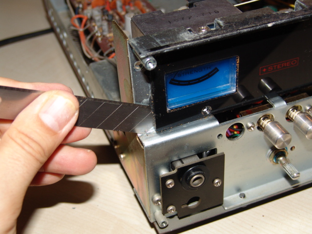

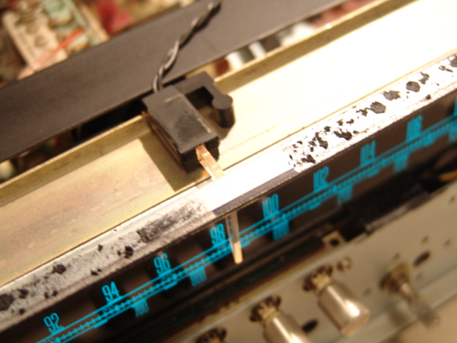

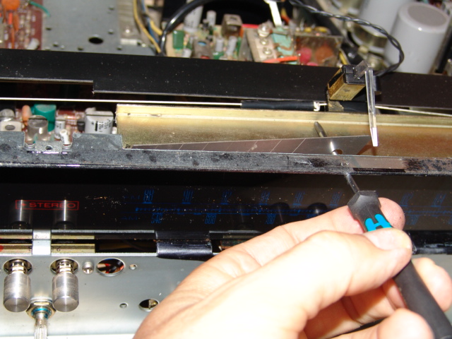

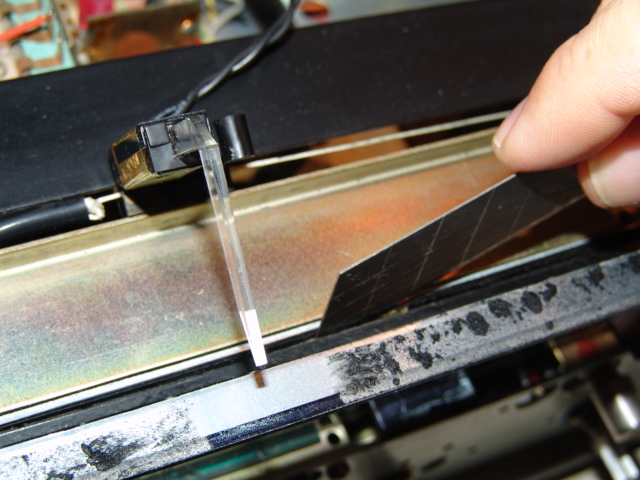

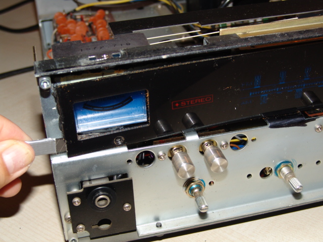

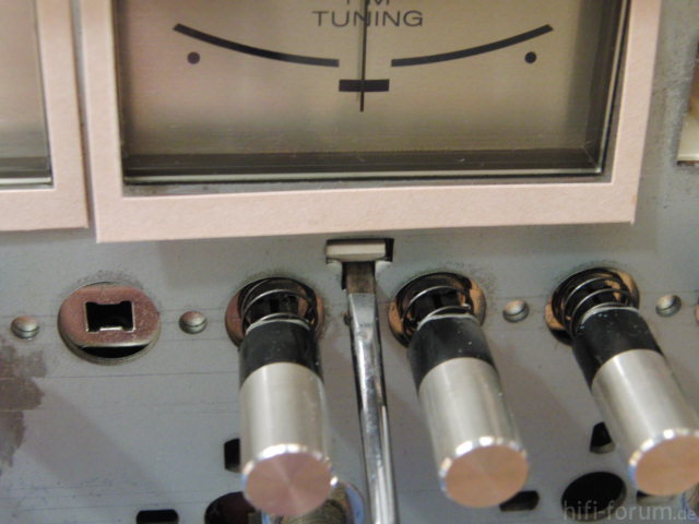

Nun trennst Du sehr vorsichtig mit der breiten Schneidemesserklinge von rechts beginnend die Anzeigeskala vom Gehäuse. Die Skala ist mit einem sehr leicht löslichen Klebstoff auf dem Metallchassis fixiert. Dennoch sollte hier sehr vorsichtig gearbeitet und die Klinge auf keinen Fall verkantet werden, da die Skala sonst einen Sprung abbekommen könnte.
Als nächstes wird die Messerklinge vorsichtig nach links durch die Klebeschicht vorangetrieben, soweit es die Metallabdeckung oberhalb der Signalstärkeanzeige zuläßt. Damit die Klinge nicht versehentlich hinter das Display runscht, sicherst Du sie mit dem kleinen Schraubenzieher, den Du durch das Loch in der Klinge führst.

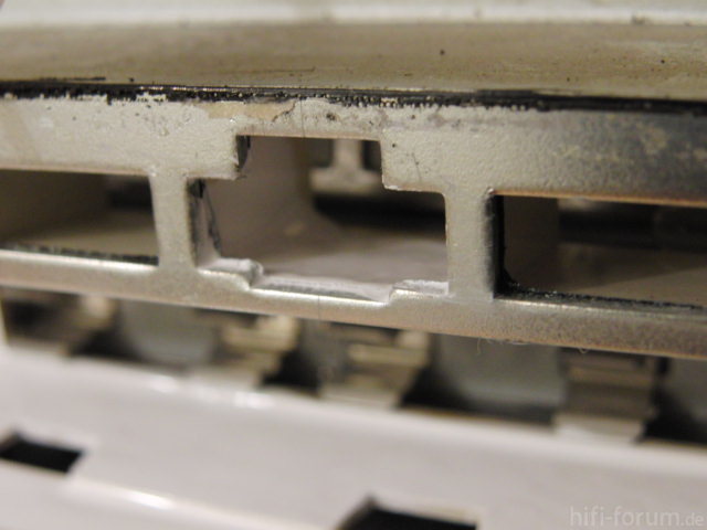

Mit allergrößter Vorsicht muss nun der Klebstoff hinter der Blende im Bereich der Signalstärkeanzeige gelöst werden. Hier ist die Bruchgefahr besonders hoch, da die Plexiglasblende an dieser Stelle nicht durchgehend ist. Am einfachsten ist es, wenn man mit der breiten Messerklinge an der unteren Kante beginnt und die Metallkonstruktion des Receivers als Hebel benutzt, um den Klebstoff von unten nach oben aufzutrennen.
Anschließend nimmt man die schmale Messerklinge und treibt diese vorsichtig von links nach rechts oberhalb und unterhalb des Anzeigeinstrumentes durch den Klebstoff hindurch.
Nun kann man das Display schon fast von der Front abheben. Tortzdem sollte man auch hier vorsichtig sein, denn an der Unterkante befinden sich noch teilweise hartnäckige Klebstoffreste, die für ein Zerbrechen des Displays bei zu schneller Ablösung verantwortlich sein können. Diese Klebstoffreste werden mit der Klinge bei senkrecht stehendem Display von oben durchtrennt. Anschließend läßt sich die Displayblende leicht abziehen.

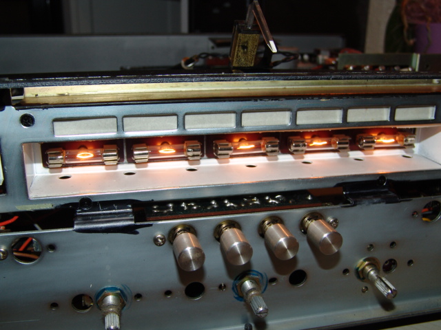

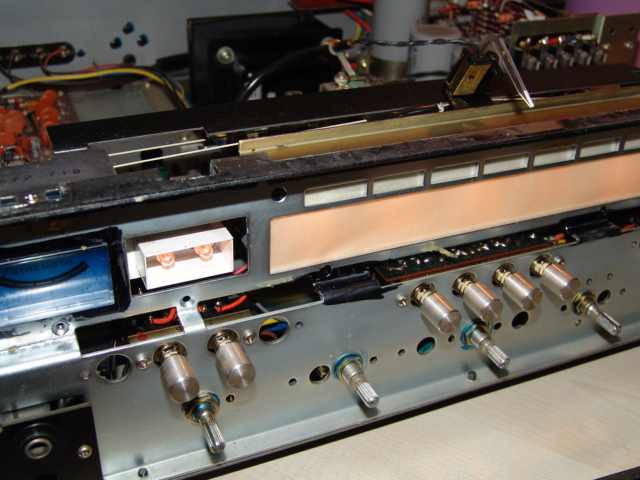

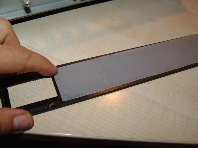

Nun kommt die Frontverkleidung des Lampenkastens zum Vorschein, die aus dem deutlich gelblich verfärbten Diffusionspapier besteht.
Bei den ganz alten Geräten (2220, 2230, 2245 und 2270) befindet sich dies Papier hinter einem Metallrahmen und ist nur unter großem Aufwand vollständig zu entfernen. Diese Arbeit ist jedoch überflüssig, denn man kann genausogut das Papier mit einer Messerklinge aus dem Lampenkasten heraustrennen. Die übrigbleibenden Papierreste können hinter dem Rahmen verbleiben, was keinerlei negative Konsequenz für das Endergebnis der Renovierungsarbeiten hat.
Oberhalb des Lampenkastens befindet sich noch eine weitere Leiste, hinter der sich zum Teil nochmals kleine Lampen für die Eingangsanzeige, Funktionszustände etc. befinden. Soweit die einzelnen Fächer tatsächlich mit Funktionslampen belegt sind, sollte auch hier das Papier herausgeschnitten werden.
So, nun ist der Lampenkasten freigelegt, und jedem, der sich schon mal die Mühe gemacht hat, bei einzelnen, besonders schwer zugänglichen Lampenkästen die Birnchen über die Rückseite auszuwechseln (vor allem bei den Modellen der Zeit vor 1976), wird sofort einleuchten, dass dies von vorn eigentlich viel einfacher geht!

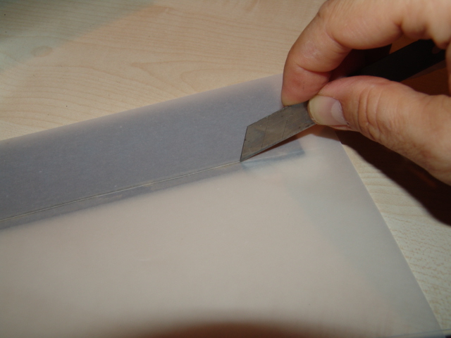

Nun muss noch das Diffusionspapier auf die passende Größe zugeschnitten werden. Hierbei kann die originale Displayblende als Schablone verwendet werden. Achte beim Zuschneiden darauf, dass Du das Papier etwas kleiner schneidest, als die Breite der Blende. Die auf der Blende noch vorhandenen Klebstoffreste reichen völlig aus, das Papier rutschsicher zu fixieren.
Beachte beim Zuschnitt des Papiers, dass nicht nur die Frequenzskala, sondern auch die Stereo-Anzeige vom Papier bedeckt ist, denn sonst leuchten die Birnchen der Stereo-Anzeige gelblich durch die Anzeige hindurch:
Nachdem das Display wieder eingesetzt ist, wird zunächst die Schraube unterhalb der Signalstärkeanzeige wieder eingedreht. Diese Schraube allein reicht bereits aus, die Unterseite des Displays stabil zu fixieren.
Die Oberseite des Displays sicherst Du mit einem ganz kleinen Tropfen Heißkleber auf der äußert rechten Seite. Während der Aushärtung des Klebers solltest Du das Display fest gegen den Rahmen drücken, damit es anschließend bündig anliegt und kein Staub von oben eindringen kann. Vorher sollte noch der Dial-Pointer ganz nach rechts gedreht werden, um sicherzustellen, dass sich der Heißkleber außerhalb des Bewegungsbereiches dieses Instrumentes befindet.
Diese Form der Fixierung ist für den Fall einer erneuten Öffnung des Lampenkastens sehr vorteilhaft, da Du dann nur noch die kleine Schraube lösen und den Klebstoffpunkt entfernen musst, um an den Lampenkasten zu kommen.
Jetzt musst Du nur noch die Frontblende wieder anbauen, den Gehäusedeckel anbringen und im Idealfall evtl. das Woodcase wieder installieren, um einen wundervoll restaurieren Receiver in strahlendem Blau genießen zu können!

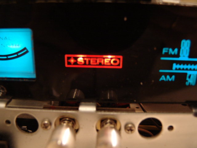

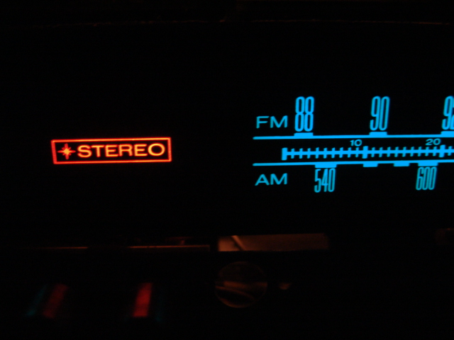

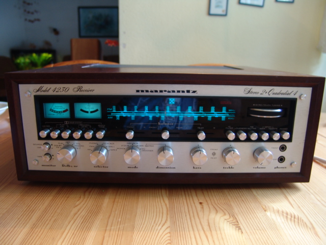

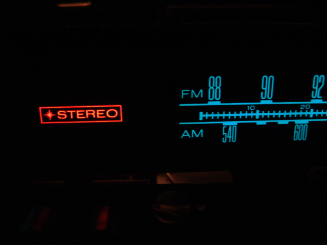

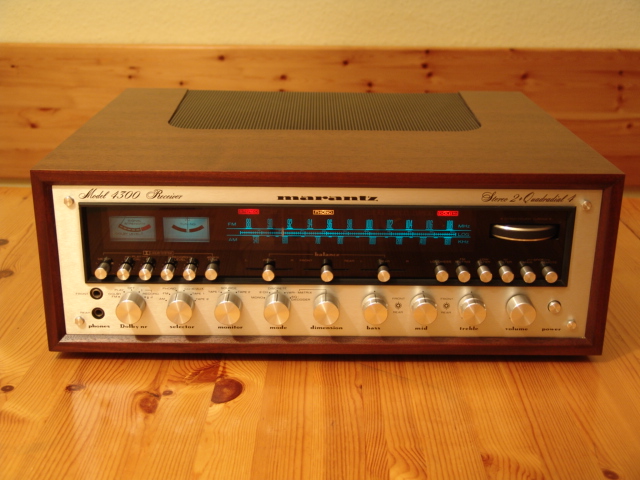

Hier meine beiden ersten Projekte, die nach dem 2220 fertiggestellt wurden:

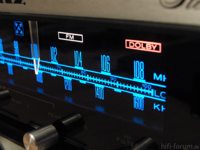

Die beiden folgenden Bilder zeigen den Vorher- Nachher-Effekt im Fall des hier beschriebenen 2220. Fairerweise muss ich darauf hinweisen, dass dieser Receiver bereits im Ausgangszustand noch eine recht ordentliche Leuchtstärke hatte:
VORHER!
NACHHER!
Ungleich deutlicher ist der Erfolg an meinem 4230 zu sehen, den ich vor ungefähr einer Stunde fertiggestellt habe:
VORHER!
NACHHER!!!
SO, UND JETZT VIEL SPASS BEIM NACHMACHEN!

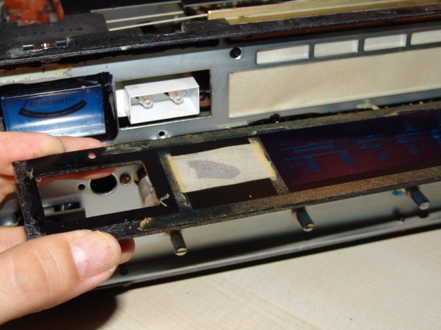

#8 erstellt: 31. Jul 2009, 21:40

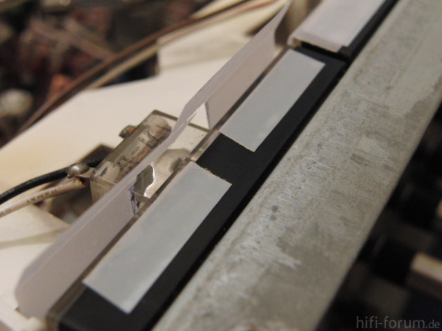

Ich habe noch eine Ergänzung:
Mir ist aufgefallen, als ich heute meinen schnieken Marantz nun auch mit neuem Diffusörchen versorgt habe, dass du die Instrumente vergessen hast, daher meine Bilder.
Hier sieht man die "Haube" hinter den Messinstrumenten. Bei mir musste ich die Teile entlöten, um sie richtig ausbauen zu können. Daher ist es auch immer wichtig ein Foto zu machen, um zu wissen, wie der Elko gepolt sein muss.
So sieht das ganze dann demontiert aus.
Und das ist eines der Instrumente von der Rückseite. Links ist das zugeschnittene Diffusorpapier, welches ich an beiden Enden umgeklappt habe und mit doppelseitigem Klebeband versehen habe.
Na denn, nu leuchtet meiner auch schnieke in blau ohne irgendwie grünlich zu wirken. Und danke dir Michael, denn ohne dich, würde ich immer noch denken, dass das so sein soll. Zumal ich mich frage, warum die Lämpchen so gelblich leuchten müssen... Wären sie weiß wäre die Farbe noch satter. Gab es damals wohl aber nicht.
Grüße, Amadeus

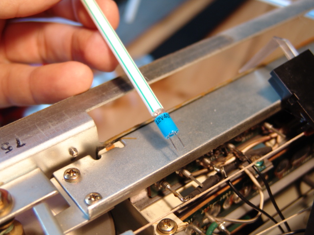

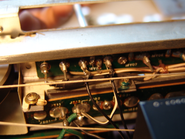

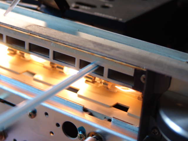

Am Samstag habe ich endlich mein heißersehntes Paket mit Bi-Pin-Lampen und Dial-Pointer-Lampen aus den USA bekommen und mußte natürlich gestern gleich wieder eine Nachtschicht einlegen, um mich mit dem ganzen Zeug nochmals über meine Marantze herzumachen. Als es schließlich irgendwas um 4:45 am Morgen war, habe ich schließlich den Lötkolben wieder ausgeschaltet und mich in die Koje verzogen. Als erste Geräte meiner Sammlung haben nun 104, 105B, 2235B, 2240, 2270, 2285B und 4270 nicht nur ein perfekt blaues Frequenzband, sondern auch wieder funktionstüchtige Einganswahl- und Stereo-Leuchten sowie tadellos leuchtende Dial-Pointer.
Als Nichtelektroniker muss man natürlich aus Fehlschlägen lernen und ich kann Euch versichern, dass ich beim Einlöten der ersten Bi-Pins wirklich Blut und Wasser geschwitzt habe, weil mir ständig die kleinen Fummellampen herunterfielen, ehe ich sie in die vorgesehenen Verbindungsöffnungen eingesteckt bekam. Auch beim Auslöten der defekten Bi-Pins brach mir immer mindestens einer der Pins ab, so dass ich ständig nacharbeiten mußte, um den abgebrochenen Pin aus der Platine zu bekommen. Wahrscheinlich sind jetzt die Profis unter Euch alle herzhaft am Lachen, weil es für derlei Arbeiten bestimmt entsprechendes Spezialwerkzeug gibt. Irgendwann kam mir dann aber eine Idee, die ich Euch nicht vorenthalten möchte:

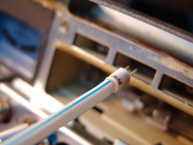

Mit einem Strohhalm lassen sich die kleinen Lämpchen beim Auslöten ganz einfach von vorn greifen, ohne unhandliches Werkzeug wie Pinzette oder Zange verwenden zu müssen. Der Strohhalm läßt sich mühelos und ohne Kraft in Längsrichtung unter Zug bringen und erleichtert es, den alten Bi-Pin unbeschädigt nach vorn abzuziehen.
Der Strohhalm erleichtert auch die Lokalisation der Lötstelle. Hierdurch kann man mit etwas Geschick alle Bi-Pins auslöten, ohne die Trägerplatine umständlich ausbauen zu müssen.
Das Einsetzen des neuen Bi-Pins gelingt mit dem Strohhalm ebenfalls kinderleicht. Hier ein 8V-Lämpchen, wie es an dem hier dargestellten 2240 für eine defekte Eingangswahlanzeige erforderlich ist.
Vorsicht: Die Stereo-Lampe hat nicht zwangsläufig die gleiche Spezifikation, wie die Lampen der EIngangsanzeige. Beim 2240 wird z.B. ein 12V-Pin benötigt.
Nähere Informationen zu den jeweils erforderlichen Bi-Pins gibt es z.B. hier:
Bi-Pin-Spezifikationen für Marantz

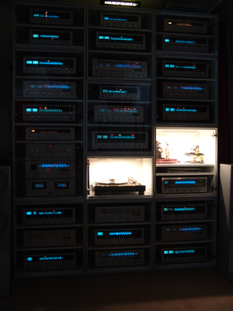

Es ist geschafft! Letzte Nacht habe ich endlich den letzten meiner Marantze zum Leuchten gebracht. Das einzige, was mir nun noch fehlt, sind ein Plexiglas-Dialpointer für den 4270 und den 2265, da die beide zuvor in der Hand ungeschickter Vorbesitzer waren. Außerdem müssen bei zwei Geräten (2218 und 2226B noch defekte Sicherungen ausgewechselt werden, damit auch denen wieder ein Licht aufgehen kann. Ansonsten reicht die Leutkraft der Sammlung nun schon fast aus, um auf weitere Raumbeleuchtung verzichten zu können!

#44 erstellt: 24. Dez 2010, 02:28
Nachdem ich gerade einen neuerworbenen 2226B in Schwarz in der Mangel hatte, habe ich gleich die Gelegenheit genutzt,
auch vom Austausch des Diffusionspapiers der Instrumente ein Paar Fotos zu schießen:
Freigelegter Lampenkasten beim Marantz 2325
Nicht immer ist es erforderlich, den ganzen Lampenkasten wie hier bei einem 2325 zu entfernen, um das Diffusionspapier
auszuwechseln.
Am Beispiel des 2226B läßt sich gut demonstrieren, dass diese Arbeit mit etwas Geschick auch ohne Lötarbeiten und
Demontage des Lampenkastens zu schaffen ist:
01
Nach Demontage von Gerätefront und Gehäusedeckel sowie der Metallblende unter der Frequenzskala erkennt man unter den
beiden Instrumenten zwei Plastiknasen, mit denen die Unterkante des Lampenkastens in der Front eingerastet ist.
Diese Nasen lassen sich mit einem einfachen Schraubenzieher nach oben aus der Verankerung heben. Gleichzeitig sollte
man den Lampenkasten von hinten mit der Hand etwas wegziehen, damit die Nasen nicht versehentlich sofort
wieder einrasten.
02
Nachdem zunächst der Lampenträger vorsichtig entfernt wurde, hat der Lampenkasten nach hinten genügend Freiraum,
um sich so weit nach hinten herausziehen zu lassen, dass sich das alte Diffusionspapier mit einer Pinzette herausziehen
läßt. Zuvor muss noch an der Ober- und Unterkante die Verklebung mit dem Instrumentengehäuse entfernt werden.
Oben ist dies ganz leicht, unten kann man mit einem geeigneten Werkzeug etwas nachhelfen. Ein Zahnstocher
eignet sich hier ganz gut, da man mit dem keine großen Schäden anrichten kann, sollte man versehentlich abrutschen.
Leider ist mein Foto dieses Arbeitsschrittes nichts geworden, so dass hier bereits das vom alten Papier befreite
Instrument zu sehen ist. Ist der Lampenkasten erst einmal freigelegt, sollte man eine gründliche Innenreinigung
mit einem Pinsel und anschließend einem angefeuchteten Q-Tip nicht vergessen, denn ein verschmutzter Lampenkasten
ist oft die Ursache für eine schlechte Lichtausbeute.
03
Das alte Diffusionspapier dient als Schablone für die Anfertigung des Neuteils. Dieses sollte man auch schon
gleich mit den entsprechenden Knicken versehen, die dem Papier zum richtigen Sitz am Lampenkasten verhelfen.
05
Es müssen keine Kabel an den Instrumenten ab- und später wieder angelötet werden, wenn man das neue Diffusionspapier
an der Oberkante einschneidet.
06
Zwar ist es etwas fummelig, letztlich aber nicht wirklich schwierig, das neue Papier an seinen vorgesehenen Platz zu
bekommen. Um die Unterkante des Papiers unter die Instrumentenverkleidung schieben zu können, sollte der
Lampenkasten etwas nach hinten gezogen werden. Da der Lampenkasten das Papier hier selbst an seinem korrekten
Platz fixiert, ist eine Verklebung mit dem Instrumentengehäuse nach Originalvorbild nicht erforderlich.
07
Den richtigen Sitz des Papiers kann man mit Hilfe der vorbereiteten Knicklinie im Papier an der oberen Kante des
Instrumentengehäuses überprüfen.
08
Jetzt nur noch doppelseitiges Klebeband aufkleben...
09
...das Diffusionspapier am Klebeband andrücken...
10
...den Lampenkasten rechts und links in die obere Führungsnut wieder einhängen...
11
...mit dem Schraubenzieher vorsichtig das Einrasten der unteren Nasen des Lampenkastens in der Gerätefront
unterstützen (vorsicht: Bruchgefahr!)...
12
...unt Fertig!
Jetzt muss nur noch der Lampenträger wieder in seine Fassung gedrückt (und möglicherweise mit Heißkleber
fixiert), der Gehäusedeckel aufgesetzt und die Gerätefront wieder montiert werden, bevor man sein restauriertes Gerät
wieder im vollen Marantz-Blau genießen kann.
Marantz 2226B black
Viel Spaß beim Nachmachen und allen Marantz-Freunden ein frohes Weihnachtsfest und einen guten Start in ein gesundes
und erfolgreiches neues Jahr mit vielen hifidelen Neuerwerbungen!

Was den Lampenkasten angeht, geht nichts über Heizkörperlack, der allerdings hochlänzend sein sollte:
04
02
Lampenkasten vor der Lackierung: Trotz gründlicher Reinigung deutlich vergilbt
05
Lampenkasten nach der Lackierung: Beste Lichtausbeute!
16
Die Gehäuse der Funktionslampen sollten nicht vergessen werden! Hier sieht man deutlich die Verfärbung.
Wenn bei montiertem Lampenkasten lackiert wird, sollte die Metallblende vorher mit Tesa abgeklebt werden
17
... und hier nach der Lackierung
11
Die Mühe lohnt sich allemal!
